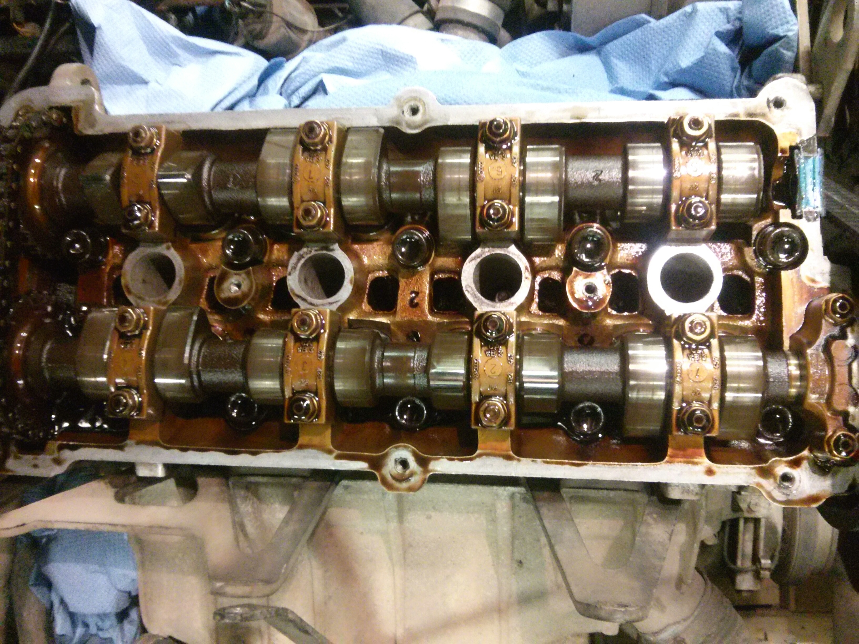

Kui ACE klapikambrikaane tihendit vahetasin avanes selline pilt:
http://www.upload.ee/thumb/4444627/CAM00596.jpg
Kahjuks rohkem aidata ei oska ja kaane uuesti maha võtmine ei ole lihtne sellel mootoril.
