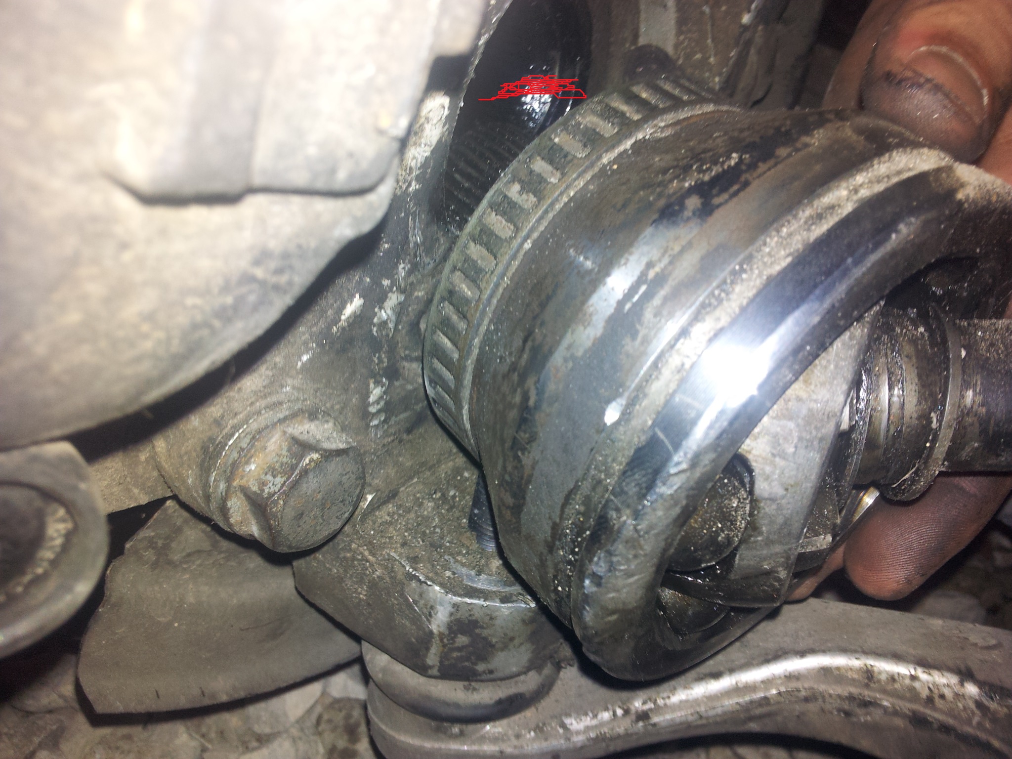

Välimine pooltelje otsa kätte saamine.
Mure on järgmine, et ei saa kuidagi kätte välimist pooltelje otsa sealt pesast.
splint või stopper, mis seal soones sain kätte, kuid edasi ei tea mida teha.
rool on täiesti paremale keeratud ja kuskil 1cm jääb puudu, et see ots tuleks pesast välja, "sarniire" jms taolisi asju pole lahti võtnud.
Auto pole kanali peal vaid tungi otsas.
Autoks a6, 2003
http://www.upload.ee/image/4234074/IMG_20140925_205408.jpg

Pead mõne sarniiri lahti võtma, ongi tehtud nii, et kõik koos veovõll oma pesast välja tulema ei anna. Ma ei tea kuidas sellel A6-el sild ehitatud on aga näiteks A6 C4-jal võtsin hoopis rooliotsa lahti (tundus lihtsam kuna alumisele sarniirile ei saa õige pressiga ligi) tänu millele sain püstakut niipalju keerata, et veovõlliots välja tuleks.
Edit: Pildilt vaadates on sellel Audil täpselt sama teema, et alumisele sarniirile pressiga ligi ei pääse, ise prooviksin esialgu rooliotsa lahti võtta.

Võta sisemine ots ka lahti ja tuleb vahelt välja. Saad laua peal ilusti kokku panna ja seejärel alla tagasi sättida :)
postitati 29.08.14 06:35 Tsiteeri
c5 kerega oleks lihtsam, kui ülemised öötsaotsad päästad püstakust lahti koos rooli otsaga, annab oluliselt rohkem püstakule liikumisruumi, et liigend pesast kätte saada, jääb ära lisakulu, mille rakendaksid sisemise otsa vabastamiseks. Kui käes, siis alles liigendi poldi sisse keeramisel lükkab liigendi völlil väljapoole liikuma.

Võta tagumine alumine sarniir lahti ehk siis ukse poolne. Keera ratas välja nii palju kui annab ja käes ta ongi. Siis lased selle sama poldiga mis pooltelge kinni hoiab otsa lahti.
Kokku vastupidises järjekorras[ära seibe mis võlli peal on sassi aja];)

Asi nuud niikaugel, et sain välja selle otsa sealt pesast, kuid ei tule see ots sealt poolteljelt lahti.
Keerasin selle poldi sisse natukene pressis ja kõik.
Haamriga tugevasti ka ei saa lyya kuna auto tungi otsas.

Igal 8 vardaga Audil tuleb poolteljeots esiteks käänmikust kõrvale saada, selleks on mitu varianti:
1) Parim variant on lasta uksepoolne ( kõver ) alumine varras koonusest lahti ( malmist käänmiku puhul haamriga korralik litt vastu pesa ja lahti ta tulebki ), alumiiniumi puhul olen ise muttri sarniiri otsaga peaaegu tasa keeranud ja otse pähe lajatanud.
2) Alumiiniumi puhul ei pruugi see koonus väga kergelt avaneda ning olen ka õõtsa puksist lahti lasknud ( puksi kinni keerates peab auto sõiduasendis olema, ehk siis kas rattad maas kanalis kinni või tõstad käänmiku tungiga sõiduasendisse ) - vastasel juhul murrab lähiajal puksi puruks.
3) Samu etappe võib kasutada esimese, ehk amordi vardaga - tuleb ka nii pesast välja.
Poolteljeotsa kättesaamiseks peab veovõll ja ots olema tasa ning siis saab otsapoldi lõpuni keerates ta reeglina 80% kätte, vahest harva tahab ka toetavat haamrilööki.
