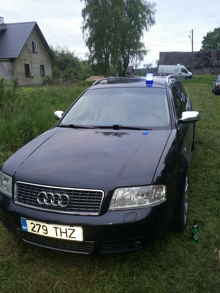

Ühe leidsin ikka telefonist ka :D Ostsin selle auto omale sünnipäevaks siis sõbrad kinkisid mulle sellise viguri :D
http://www.upload.ee/image/4093264/10394542_767163936651246_3018954426454234968_n.jpg
