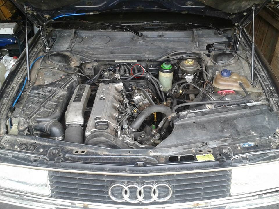

Tegemist siis 20V kerega Audi 200-ga, millele sai ise paigaldatud 2.5 TDI 88kw mootor. Doonorautoks sai ostetud kasutaja Dr.Rammstein auto (http://foorum.audiclub.ee/viewthread.php?tid=99197&page=1&highlight=rammstein#pid630681). Audi 200 oli ise juba algselt ümber ehitatud 4.2l V8 mootorile ning see sai maha müüdud. Nüüdseks auto igapäevases kasutamises, aga nokitsemist jätkub veel kauemaks.

Võib-olla leidub veel midagi. Autole sai tehtud plokikaane remont, uued mootori rihmad, ette uued kettad ja klotsid, uued sarniirid, püstakud sai vahetatud C4 Avandi omade vastu, kütusefilter sai vahetatud, uus õli, õlifilter, hetkel autol all valuveljed uute rehvidega jne.
Huvitavaid probleeme mootori vahetamisega leidus. Näiteks oli keegi käigukasti padjad metallide vastu vahetanud ja ei saanud aru, miks auto nii kõvasti värises. Diislil olid all c4-ja padjad ning need ei tahtnud 200 alla hakata. Lõpuks sai poest ikkagi uued padjad ostetud.
Tulevikus plaanis C4 kliima peale leiutada, elektrooniline vaakumpump leida(hetkel pole midagi) ning kevadel iluravi teha kui võimalik. Olulisem oleks võib-olla turbolõdvikud endale otsida ja kõrgsurvepump lasta ära reguleerida, sest hetkel on meeletu turboleke ning pump sai käega paika keeratud. Kaugemas tulevikus võiks mõelda kompuutrile ja püsikiiruse hoidjale.

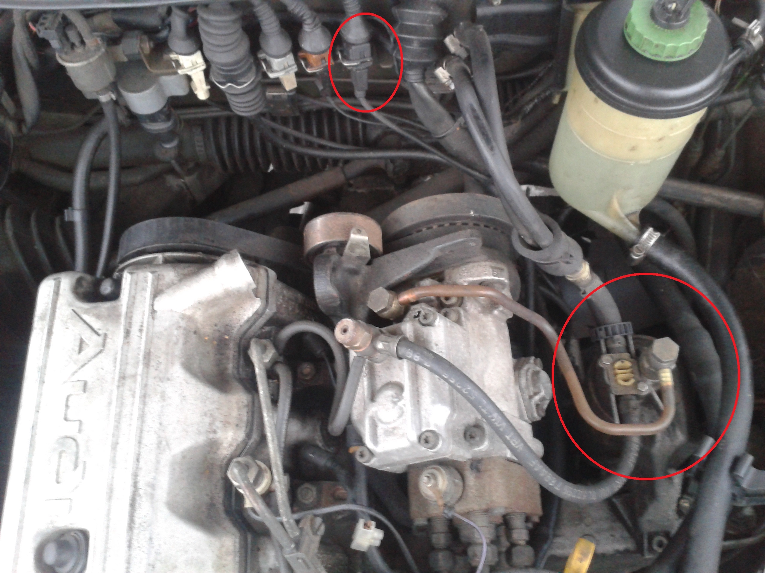

Oskad ka öelda, mille pistik see siin on:
http://www.upload.ee/thumb/3949368/1972335_714185615268668_1127373340_n.jpg
Jõudu masinaga
SalmA
1. Mootor töötab muidu täitsa hästi. Huvitav probleem on see, et mootor üle 70 kraadi enamasti ei lähe. Võib-olla kusagil vaiksemalt kõrgematel pööretel sõites, aga muidu rohkem väga temp. näidata ei taha. Samuti on see, et tühipööretel vahetevahel hakkab kõikuma kõrgemaks ja madalamaks. Tegin eelsüüteküünlad lülitatavaks, sest suvel tahtis palju käiamist ning kui see hiljem järgi ühendada, siis vahepeal jäi vait, vahepeal mitte. Ei tea milles probleem...
2. Käigukasti koha pealt võiks kuuenda käigu maantee sõidu jaoks võtta küll. 90 sõite pöörded seal 2400-2500 vahel. Kusagil 110 kandis on 3000 pööret minutis. Naljakas veel see, et kui üle 3000 lasen, siis vahepeal hakkab kellaplokk undama :D
3. Kliima ei suuna õhku sinna kuhu vaja, puudub vaakum. Samuti ei olnud V8-l ühendatud kliimapump ning hetkel endal ka veel ühendamata, aga panin mootorile peale ära. Salongi radika vahetusega sai veel üks väike plastik hoob ära lõhutud ning nüüd oligi plaanis C4 kliimat peale aretada või kahest üks kompunnida.
4. Must pistik pruunist pistikust paremal pool läheb igastahes kütusefiltri alla. Arvatavasti on mingi andur.

Kas oleks võimalik vaadata, kuhu selle anduri juhtmed peaksid minema. Endal vaid pistik alles ning juhtmed läbi lõigatud.
Ning kust kohast kütte filtri leidsid? Ise ainult leidnud vaid kopsikut, kuid alumist otsa mitte.

Kütte filter on minul vasakpoolse mootori käpa küljes. Selle peab ülevalt lahti keerama, et kätte saada. Vaata pilti: http://www.upload.ee/thumb/3950746/2013-02-09_15.41.33.jpg

Ei saa täpselt aru kuhu see pistiku kaabel jookseb. Ehk saaksid vaadata?

Vaata veelkord seda pilti, mis ma lisasin, ning näed kus asub kütusefilter(punane ring). Nüüd vaata seda pilti ning näed, et kütusefiltri alla jookseb juhe: https://public.dm2301.livefilestore.com/y2p2ToQ1p_rluUMnJKVHr2clY16WBYDQz8JNC6SGMIEEAjldfIODrBH32h-dqoJ9RiST7WVnBep0Zc430Knl24jOdp15 0w809vqkvhWRmzXWao/WP_20140322_003.jpg?psid=1
Kivitare: Plaanis see 20 voldi märk vahetada TDI vastu, aga pole veel aega leidnud. Kõik muu jääb alles ja no kui seda märki ka üks tuttav Tartust ei soovi, siis võin pakkuda :)

Kirjutan ka siis natukene, mis olen vahepeal teinud ja mida head-halba avastanud.
1.Käisin autoga umbes kuu aega tagasi ülevaatusel. Sain puhtsalt läbi, aga ainult tagumiste numbritulede kohta kurdeti.
2.Sai hiljuti tehtud ka uus alumine turbolõdvik metallist ja otsad vana lõdviku küljest võetuna.
3.Üritasin lage liimida sprayliimiga, aga hetkel jääle maha tulnud, peab uuesti tegema.
4.Panin peale keskluku elektroonilise vaakumpumba ning ühendasin vaakumtorudega ära. Siis kui tarvis saab nupust tööle panna ja pärast uuesti seisma, et läbi ei põleks.
5.Avastasin, et 12. kaitse põleb jube tihti läbi... Sain küll diffriluku sisse, aga peagi põles kaitse läbi. Äkki keegi oskab öelda, mis selle kaitsme alla kuulub?? (mul omal saksakeelne, muidu on ka esiklaasi pesuri juhtmestik mul vigane, äkki sellega seotud). Lisaks olen märganud, et kui kaitse läbi, siis check-engine tuli ja märgutuli, kui uks lahti on, enam ei funka ning samuti ka aegreleega valgustid ei lülita ennast süüte korral lühikese aja peale...
6.Enne seda kui lage hakkasin liimima, pidin ka katuseluugi maha kiskuma. Leidsin et tagumised hoovad olid mõlemad katki ning ehitasin kahest ühe kokku. Vähemalt katuseluugi polster on nüüd kinni ja katuseluuk toimib ilusti.
7.Enne ülevaatsut tegin autol veel käsipiduri korda. Tagumine parempoolne käsipiduri hoob supporti küljes käis väga raskelt, sest tihend oli sinna vahele kiilunud. Selle sisemise splindiga sai küll vaeva nähtud, aga kui lukksepast vennalt abi küsida, siis sai tehtud ja nüüd toimisid hästi(seda mainiti viimasel ülevaatusel, et üks ratas ei võta üldse).
8.Poleerisin ka auto korra ära, aga pole jõudnud veel vaha peale kanda, peakski selle peagi ette võtma.
9.Sai ostetud ka valged külgmised suunad. Forss isegi tegeleb selliste asjadega. Kahju, et esimesi valgeid suundi ei leidnud. Väidetavalt pidid Golf 2 GTI või vana Jetta omad hakkama... Äkki on kellegil pakkuda korralikke või teab kust saab 20V kerele esimesi stange küljes asuvaid suundi?
10. Olen hakanud ka mõtlema diisli summutaja püti külge panekust, sest diisel ikkagi suitseb... Muidu sai veel proovitud, et äkki saab kõrgsurvepumba paika keerata... Arvutiga veakoode nägi, aga pumbale see tüüp ligi ei saanud. Äkki keegi oskab ka siinkohal kedagi Tartu lähedal soovitada?? (hea oleks, kui hinna ka teada saaks) Hetkel on pump käega paika keeratud, aga tiksub suhteliselt hästi.
Niipalju siis on hetkel asi edasi arenenud. Eks annan teada, kui midagi uut veel teen.
