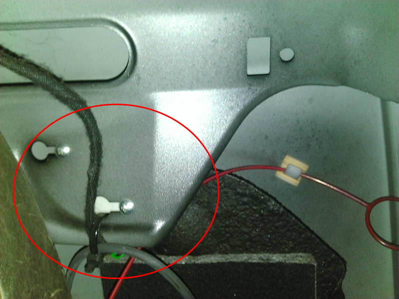

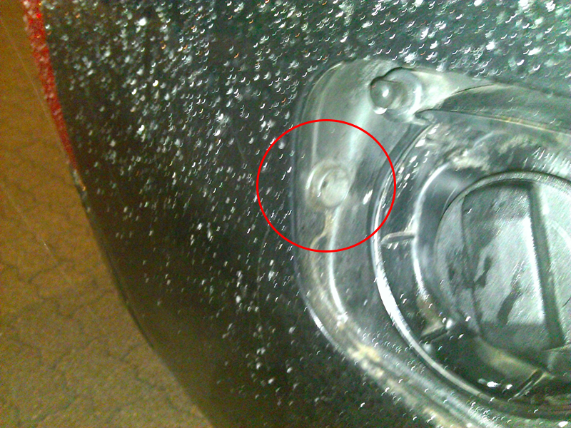

Auto ostes oli see lukk juba katki olnud, mõtlesin, et äkki annab kuidagi seda parandada (kuidas?) või siis uus "asi" sinna vahele (kust saaks?)
https://www.upload.ee/image/3883674/WP_20140210_022.png
https://www.upload.ee/image/3883672/1624202_726982683992543_967679832_n.jpg
Kas tegemist ei ole selle "asjandusega" mis lükkab sinna/tõmbab välja selle otsa? Mulle tundus, et mitte.
https://www.upload.ee/image/3883673/WP_20140208_012.png

Kui keegi pole ringi tuuninud, siis sellest punasest saad teha kütuseluugi avarii avamist, kui kesklukk seda avada ei lase.
Kogu kupatuse saab korraga vahetada.

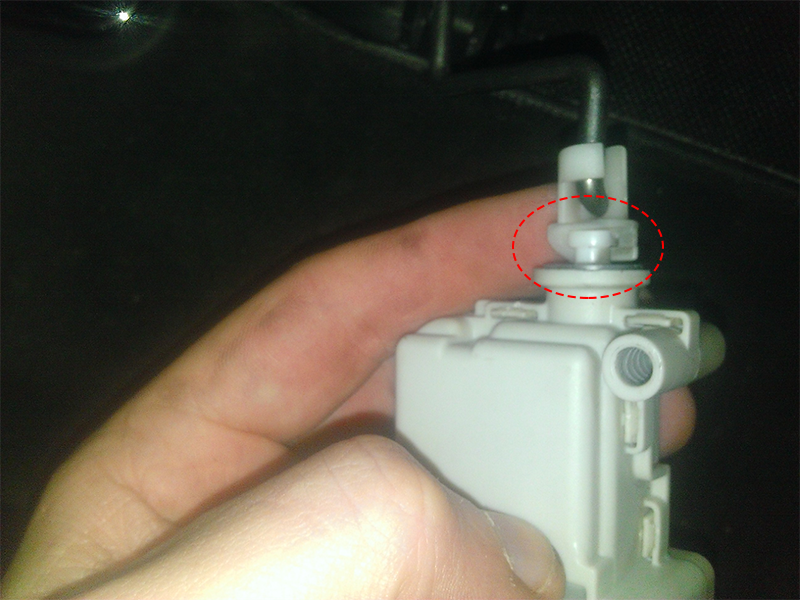

Oli minu autol ka see metallist kõverik lahtiselt seal. Selle saab sinna pumba külge tagasi panna, kui midagi ära murtud pole. Katsu see kahe kruviga kinni olev vaakumpump (vist oli vaakumi pealt, võimalik et elektreiline) küljest ära saada ja siis see kõverik selle külge tagasi panna. Seesamune metallist jubin ongi luku keel, mis liigub sisse ja välja.

Keera see el. mootor kahe kruviga pleki küljest lahti ja pane varras korralikult tagasi.
Tõenäoliselt pole vaja uut osta.

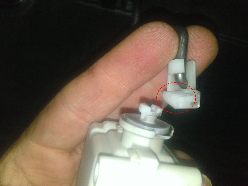

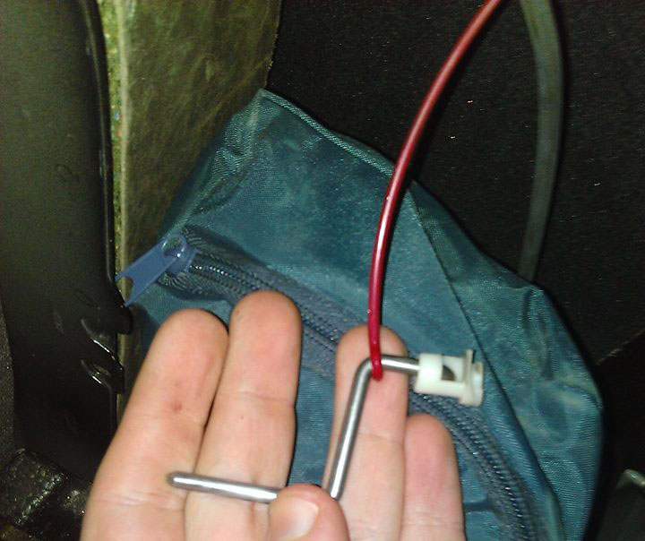

See asi, mis küljel kinni on, töötab korralikult, ainult "luku keel" on probleemiks. Osa plastikust on läinud, mistõttu pole mõtet külge panna. Kust saaks uue "luku keel"/plastiku?

Seda pisikest katkist vidinat eraldi vist eriti ei ole saada. Ebayst saaks terve kasutatud süsteemi, aga kas hind sobib, on iseasi. Ma isiklikult puuriks paar pisikest auku plastosadesse ja seoks peenikese traadiga kokku nad omavahel.
