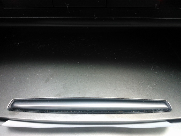

Vähe OT, aga oskab keegi öelda mis vahendiga saaks plastilt maha need määrdunud tumedad kohad? Üritasin niiske lapiga ja aknapuhastuslapiga kuid nühkides ei tule maha ja tundub, et pealmise pinna sees. Ma ei saa ka aru mismoodi need plekid sinna tekkisid üldse. Tegelikult on kõik plastosa mis algab tuhatoosist, samasuguseid laike täis. Tegemist siis 2006 masinaga.
http://www.upload.ee/image/3916767/WP_000769.jpg

Oled ka proovinud a'la atsetooniga vms keemilise tootega?
Samas ei tea kui kergelt see tuhatoosi kaas sealt ära käib, saaks proovida poleerimis masinaga...

Atsetoon on üks tugevamaid lahusteid , nii et sellega ettevaatust.

Parim lahendus on maha võtta ja üle värvida kogu konsool. Paljud on näit. carbonkilega üle kleepinud ja on ka väga ilus. See hall toon seal on nagunii nõme ja väga kergesti "riknev".
Saab palju ilusam.
Saab palju ilusam.
Mul vedeleb ka seda carbon kilet ja plaanis kunagi üle teha. Kui vaba aega tuleb, eks teen ära ja viskan mõned pildid.

postitati 06.03.14 14:24 Tsiteeri
Algselt postitas: Ott_S
Atsetoon ;) Esialgu oli mõte ikka kergelt puhastada, mitte värv maha sulatada.
Aga tegelikult ei ole probleemne ainult tuhatoosi kattes, vaid ka muud hallid plastosad konsoolis ja ka kellade ümber.
