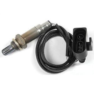

Enne katti S1:

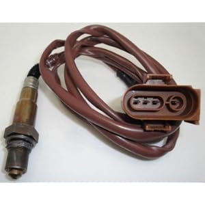

Ja peale katti S2:
http://ecx.images-amazon.com/images/I/41qeQ0bXDRL._SL500_AA300_.jpg
Tundub, et võib segi minna küll.

Lisaks erinevale värvile, on pistikutel ka pisut erinev kuju. Nad on n-ö füüsilise võtmega kodeeritud.
Seda juhul, kui tegemist on tehases paigaldatud originaalidega.
Varuosa originaalidel võivad kaasas olla sarnased kuid kodeerimata pistikud (nii isane kui ka emane). B-osade kohta ei hakkaks sõna võtma.
Ülaltoodud pildil kujutatud pruun ja väikse soone ja nagaga pistik ei sobi sellisesse pesasse.
http://zap99.ru/images/vag/3a0973204.jpg
Küll aga sobib sinna ilma modifitseerimata ülaltoodud pildil kujutatud must pistik.
