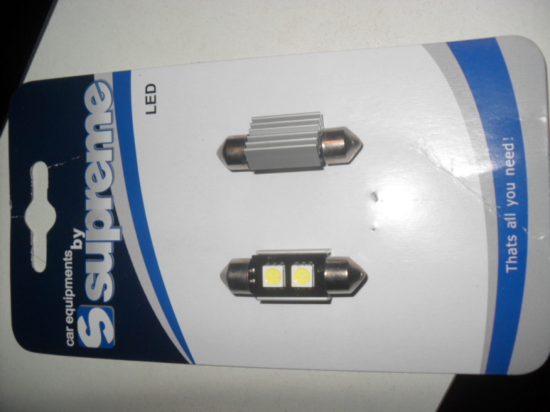

Tahtsin panna numbrituledesse LED pirnid, kuid tekkis arvatavasti korra lühis ja nüüd ei tule enam klemmidele voolu peale.
Veetsin mitu tundi kaitsme otsimisele, kuid ei leidnud. Ehk keegi targem oskab öelda kus numbritule kaitse asub?

Vool tuleb peale ainult siis, kui terved (õige takistusega/võimsusega) tuled on külge ühendatud ja süüde uuesti sisse keerata ja tuled põlema panna.
Testriga pole seal palju mõõta- auto on oma tarkuses need funktsioonid kõik juba endale omistanud.

Miks sa kohe lühist arvad olevat?
See ei ole enam audi 80, et paned mis pirni või lambi või LEDi mis pähe tuleb.
See auto juba kontrollib ise igat valgusallikat ja nähtavasti panid ilma veateate eemaldajata labase LED sinna sisse, ning nüüd aju ise enam ei lase sinna voolu peale ja armatuuris tõenäoliselt karjub sul ka teade, et numbrituli on läbi.
Tuleb paigaldada õiged LED lambid mitte vanadesse säästuka LEDi junnid ja pole enam vaja kaitsmeid otsida. Kui Vana lambi koos hõõgpirniga tagasi paned ja võtme korra välja võtad süütest ja tagasi siis lähevad need tõenäoliselt taas ise kui ime väel põlema

Unustasin mainida, et panin praegu vanad pirnid tagasi, kuid ei põle ikka.
http://www.upload.ee/image/3619972/SAM_0956.JPG
