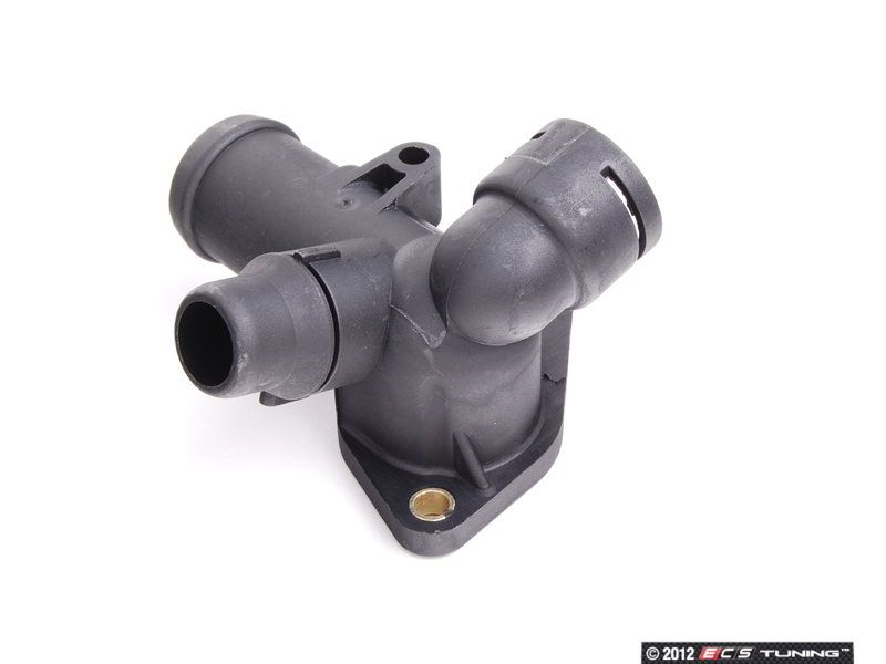

Täna jäin parklas naist ootama. Käis veits kohapeal ja siis mõtlesin et mis ta ikka tiksub, jätan seisma.
Siis nägin et kapott aurab. Tegin kapoti lahti, läksin välja ja kohe nägin ratta all punast loiku. Selge, jahutusvedelik lahkub.
Vaatasin kapoti all ringi, aga midagi ei näinud, ainult kuulda oli kuidas mootori tagaosas lurises ja kundepool oli käimakast jahutusvedelikuga koos. Kas mul on seda kolmikut vaja nagu pildil, sest nagu eelpool mainitud, siis see jublakas pidi probleemne olema? Moto 1.8T 110kw.
https://www.upload.ee/image/7622057/356815_x800_Easy-Resize.com.jpg

Kui juba alla loik jäi, siis ma eeldaks, et tihendi vahetusega enam ei pääse, aga mine tea.

Forssist sain terve flantsi millel oli blokipoolne tihend küljes. 2 tihendit ostsin juurde. Pakuti mulle siis Toprani oma, et peab küll.
Eile sai külge ja ikka lekkis. Lurinat ja sisinat polnud, aga paagist vedelik kadus ja loiguke oli all. Täna hommikul valasin vedeliku normi ja praeguseni pole sealt midagi kadunud, loiku pole ja kapotialune ei aura ka nagu eile. Ei tea kas jäi pidama või on see hetkeline. Igatahes kui peaks uuesti lahmama hakkama, siis ostan A osa ja teine katse.

Omast kogemusest b5 peal võin öelda, et b-osa flantsidega võibki mängima jääda. A-osa maksis 20€ ringis ning jäi pidama.

Pühapäeval käisin Põlvas, eile Räpinas, siiani peab. Ei kujutagi ette kas kõrvetas tihendid paika.:D
Aga eks näis kauaks seda lõbu on. Õnneks ma ei sõida igapäev pikki otsi. Samas kvaliteet jupp võiks ju küljes olla, et ei peaks igapäev põdema, kas nüüd läheb või ei.

Mul kunagi oli selle flantsi alt blokk ise ära oksüdeerund/kobrutand. Suur süvend oli sees. Lõpuks pidi uuele flantsile hunniku silikooni alla panema,et pidama jääks.
