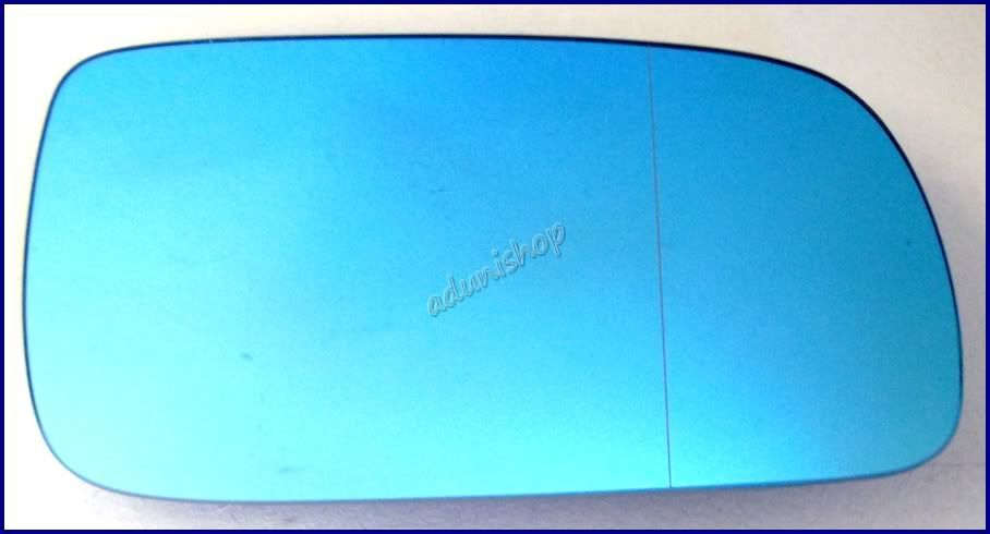

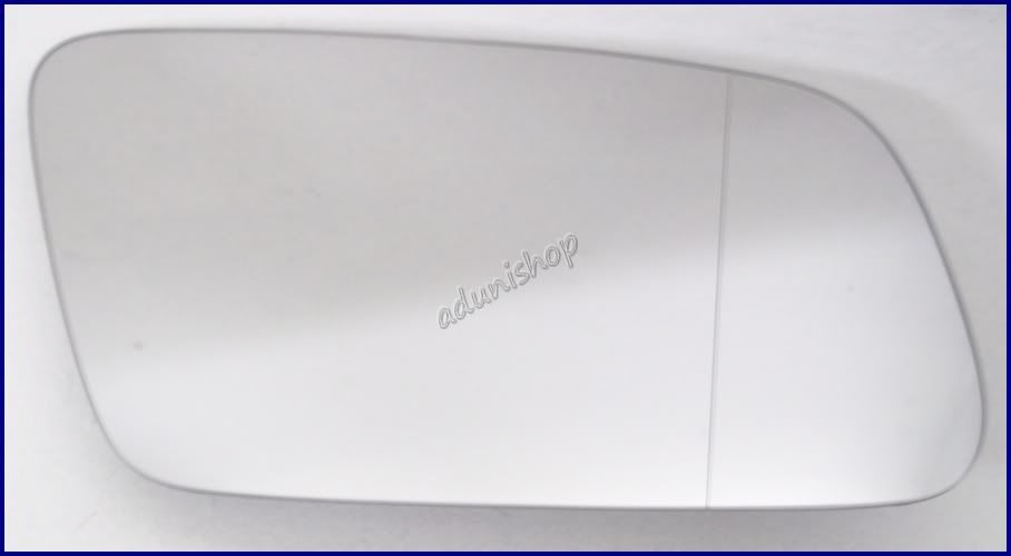

Kuidas teemaalgataja selle plastiku sealt klaasi tagant lahti sai? Võtaks ka selle maha ja hakkaks uurima, kas kusagil mõni katkestus. Teine asi muidugi on see, et mul tuleb pidev pinge peale neile juhtmetele ja kas pole ülekuumenemise ohtu, sest mul ei ole peeglitel taga neid seakärssasid (termolüliteid) nagu sellel pildil mis ma siia teemasse varasemalt lisasin?
EDIT: Klaasid siis sellised, nagu SEE ja SEE

Kui vool jookseb pidevalt peale, aga klaas külmema ilmaga soojaks ei lähe, siis ta on katki ja tuleks asendada. Nn. töölehäkkimise võimalust ei oska kommenteerida.
Nimetatud tootekoodid viitavad soojendusega peeglitele.
Iseküsimus, kas uus peab olema termostaadiga või on olemas ka muid isereguleeruvaid variante.
