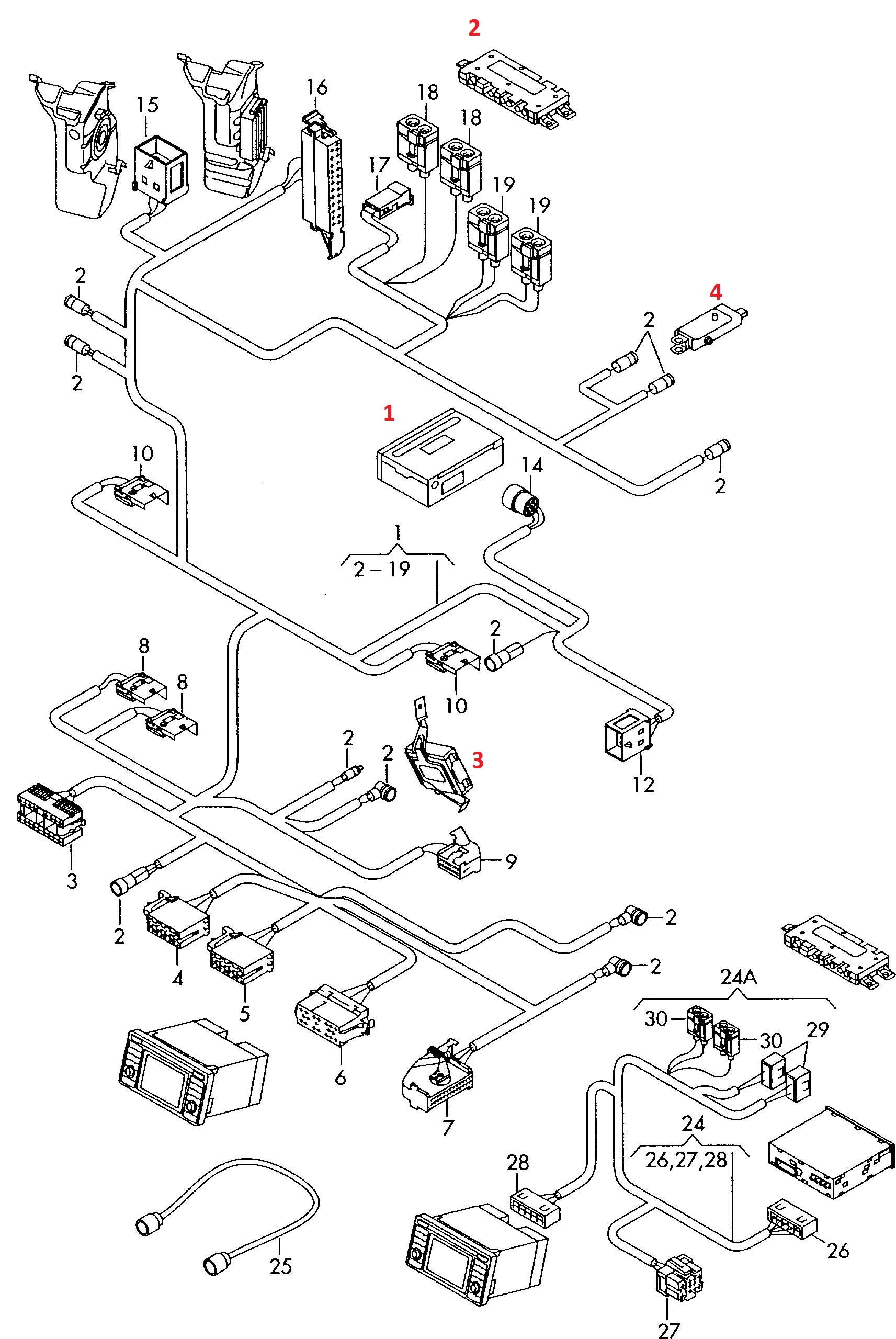

Kas palun keegi seletaks ära mis asi see Control Module in Instrument Cluster on ja kus ma ta leida võin.
Siin siis pilt ka milline karp võiks seda viga anda http://www.upload.ee/image/3380286/navi.jpg
Kus juures ei oskagi tartus kuskilt abi otsida!
OnuJack
Registreerunud 10.12.07
Asukoht: (Tallinn, Kuressaare)
Auto: Audi A6 C5 Avant 2.5tdi Q 2002a
postitati 14.06.13 05:26 Tsiteeri
Instrument cluster on kelladeplokk. Navi plokk peaks vist taga vasaku tiiva sees olema koos plaadilugejaga. On see sul originaalis naviga olnud või on see järelpaigaldatud?

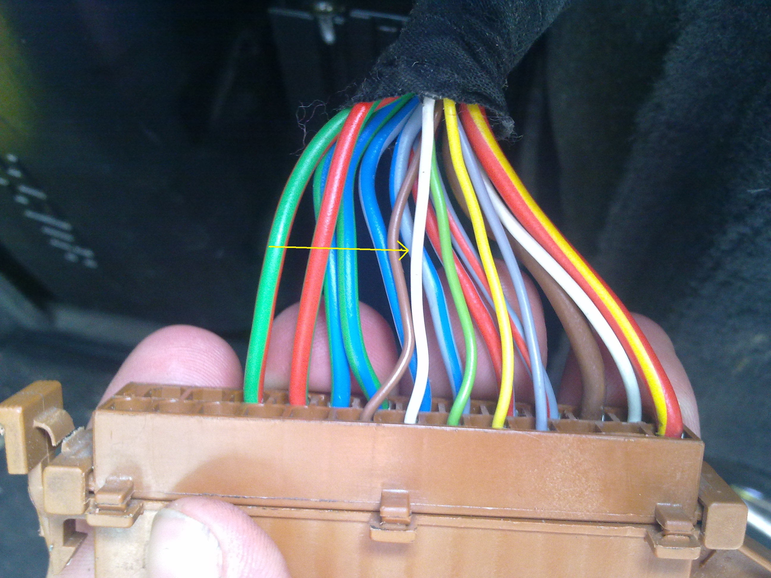

Kui tegemist Bose helisüsteemiga , siis võiks kontrollida kas võimendisse tuleb +12 volti peale.
See on tavaliselt jämedam punane (näiteks sinise või kollase triibuga) juhe, mis ei ole ühegi teisega paariks keerutatud.
Aga nagu juba mainitud, siis kaitsmed kaitsmed kaitsmed !!!
Edasi saaks juba vaadata, kas remote signaal (jällegi +12 volti) jõuab maki sisselülitamisel võimendisse.
Remote signaal on tavaliselt üksik valge suhteliselt peenike juhe.

Proovisin ära peenike valge juhe mis läheb võimu sinna tuleb sisse maki käivitamisel 6 volti ja kõigub http://www.upload.ee/image/3381905/juhe.jpg
Jäme punane kollase triibuga sinna tuleb 12+ volti
Autol on peal bose ja originaal. Kaitsmed olen korduvalt üle vaadanud aga ei midagi kahjuks ja kaitsmed asuvad aind ühes kohas kus nad kõik on.

Kuna seal on kaks valget, siis remote on siiski see teine ja natuke jämedam (vähemalt pildi järgi) juhe, mis asub jämeda pruuni ja punase vahel nurgas.
Sinna valgesse juhtmesse tuleb ilusti 12+ volti peale
Aga selline küsimu,et kuhu jõuavad makist tulevad juhtmed. Nimelt võimu jõudvad on teist värvi kui makist tulevad. Ehk nad peaks vist kuskile ploki jõudma vist. Ehk saaks mõlemad otsad kätte hakkaks kontrollima.
