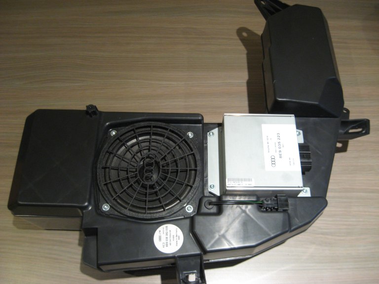

Avandil peaks olema tagumises paremas tiivakoopas selline subwoofer, mille küljes on tagakõlarite ja ka subwooferi enda võimendi:
https://www.upload.ee/image/6115611/IMG_2158.jpg
Sedaanil on parema tiivakoopa peal ainult võimendi. Subwoofer asub tagaaknalaua sees.
VÕIMU PILT

Mul selle koha peal tühjus - kui kaane lahti teen, siis peaks ju kohe näha olema - mul pole seal midagi.

Subwooferit B6's tegelikult eraldi ei juhita, kuna orig. makkidel puudub eraldi subwooferi väljund. Subwoofer saab signaali tagakõlarite väljunditest. Võimendi sees on lihtsalt eraldi kanal subwooferi jaoks, mis võimendab ainult signaali bassiosa.
