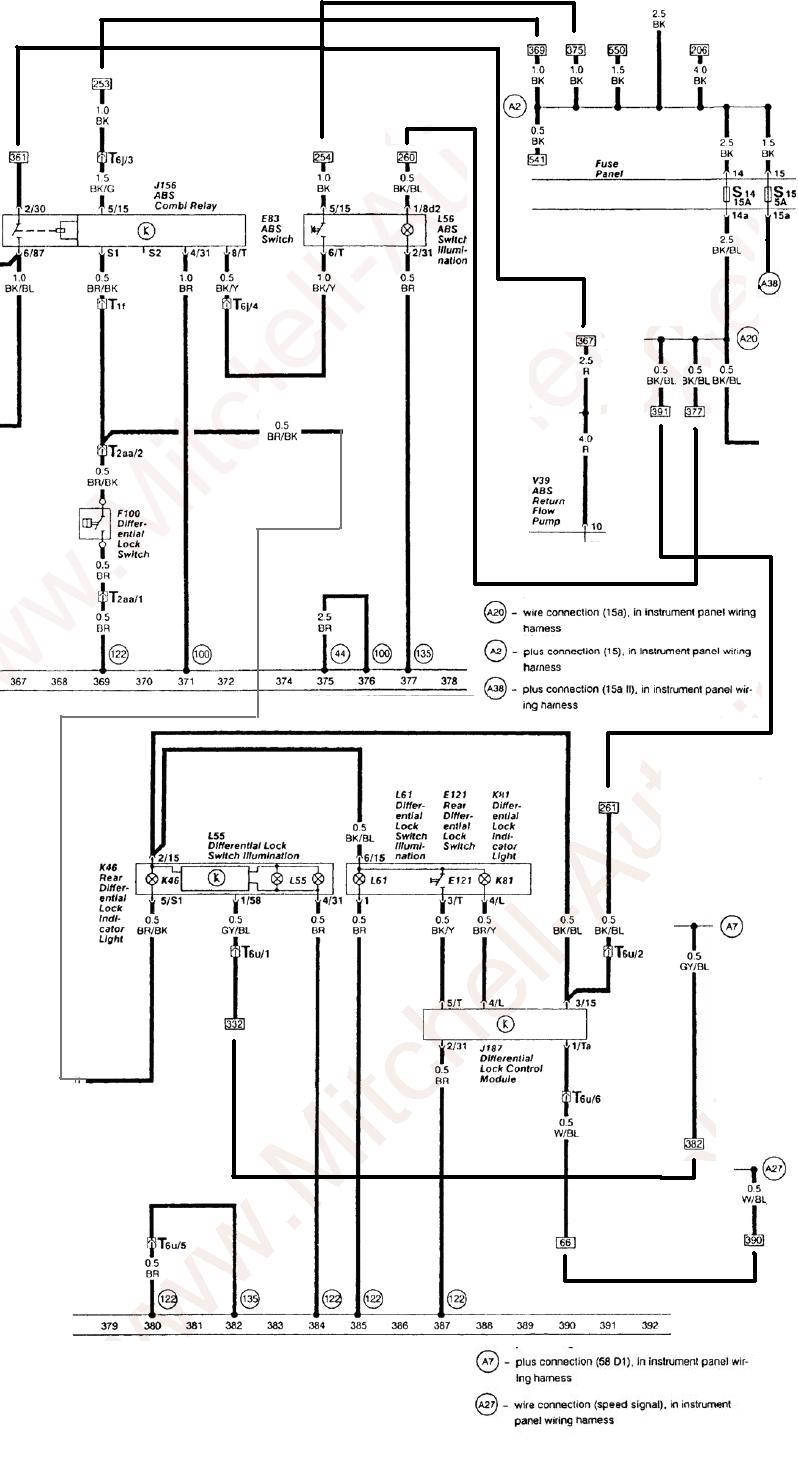

Soov paigaldada masinale ABSi on off lüliti. Foorumist leidsin ka õpetuse, aga kahjuks nii seda paigaldada ei saa. Probleem siis selles, et kui eemaldada ABSi kaitse, siis automaatkast käike ei vaheta. Kuidas asja teostada???

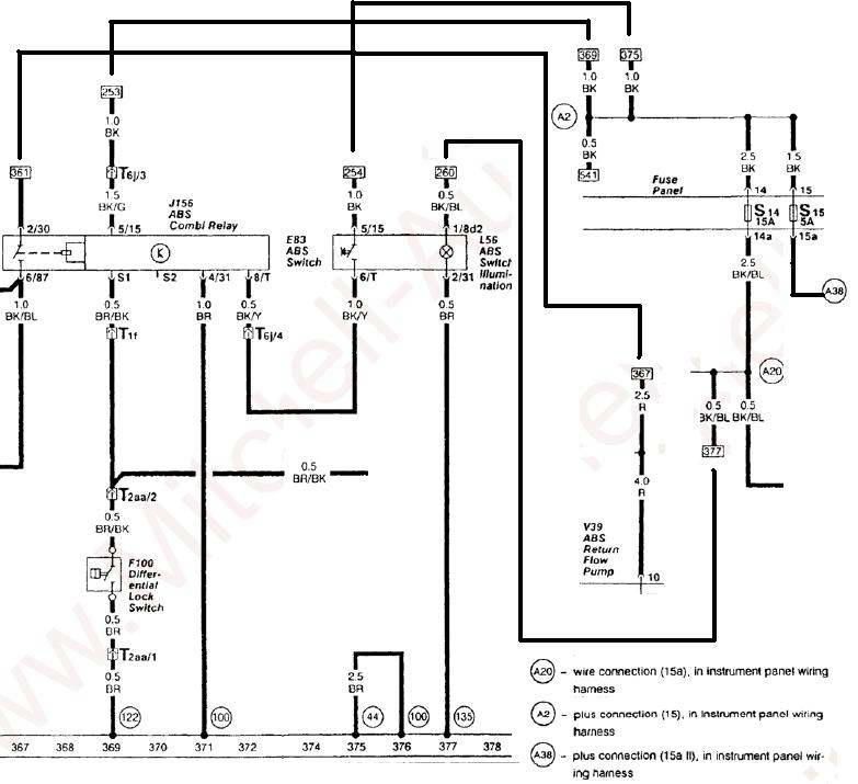

Minu arusaama järgi tuleb ABS relee alla diffri lukust mass, ning sellega lülitatakse luku rakendumisel ka ABS välja. Kuna diffri luku kontrollmoodulis pin1 alla tuleb kiiruse signaal lükkab see luku 30km/h saabumisel välja, ning see omakorda lülitab ka ABSi tagasi sisse.
Edasi on kaks varianti:
1) katsetada ABS releele pin S1 alla anda mass, ning kui see lülitab ABSi välja, siis ühendada sinna mingi lisalüliti (nt sobiva kattega udutule lüliti) mis annab sinna massi sõltumatult diffri lukus või lukust väljas olekust. Et ka diffri lukk lülitaks ABSi välja, ei ole mõtet lukust tulevat juhet maha võtta(kui on tehasepoolne lahendus meeltmööda) ja tuleb vahele panna mõni diood, et lülitist massi ühendamisel skeletis roheline tuli põlema ei hakkaks.
2) Ühendada vastavalt originaal lüliti skeemile ABS relee alla pin 8T peale +12v ja see peaks välja lülitama ABSi kuni järgmise käivituseni nagu originaalis. Tähele tuleb panna seda, et kui variant 1 korral on tegu tavalise lülitiga, siis sellel näitel peab kasutama impulsslülitit (nagu originaalis ABS lüliti on).
PS: Selle el skeemi järgi ABS kaitset ei eksisteeri ja kaitsmepesa 21 on vaba, Kontrolli kindlasti üle, et sul kõik õige oleks! (st kuidas ja mis kaitsme sa välja tõmbasid, et kasti mittevahetamist kontrollida?)
Kuna diffri lukk lülitab sul ABSi välja niimodi et kast lolliks ei lähe, siis peaks see juhend mingis osas su masinale kehtima.
pildile klikkides on koos diffri lukuga suurem pilt
http://www.pasun.ee/audi/ABS_skeem.jpg

Zoig tänud sulle hea joonise eest. Eks proovin mõlemad varjandid läbi :D Suvalist lülitit ei pea aretama. On olemas originaal ABSi lüliti.
Välja tõmbasin ikka kaitsme 21. Sinna on ka märgitud ABS.
postitati 24.11.11 17:44 Tsiteeri
Algselt postitas: intel
"Suvalise lüliti" peab aretama siis, kui otsustad variant 1 kasuks. Minu 92a skeemi järgi kaitset 21 ei eksisteeri, seega on ka võimalus, et variant 2 pole mingisuguste hilisema aastakäiguga tehtud muudatuste tõttu teostatav. Kuna Diffri luku kaudu saab ABSi välja lülitada, siis variant 1 kõlab lubavalt.
Tagaistme all, diffriluku kontrolleri kõrval on luku asendi anduri pistik (tuleb koos vaakumvoolikutega läbi põhja), kui seal autopoolsed klemmid kokku ühendada, siis peaks minema skeletis põlema roheline tuli ja ABS välja lülituma. Saad lahtise tagasillaga sõites kontrollida, et kast korrektselt toimetaks kui ABS väljas.
