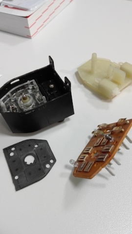

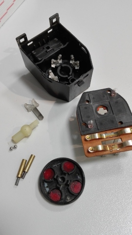

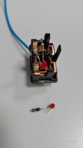

Lisan ka veits pildimaterjali :) Vahetasin dioodi el.akende lülitil ja el.peegli lülitil pirnid. Lisaks puhastatsin seest kõik ära ka. Peeglite lülitil peab ettevaatlik olema, kuulid võivad ära kaduda. Minul ei kadunud kuna lugesin varemast postitusest kuidas teha. Dioodid, takistid ja pirnid ostsin Oomipoest Trt.
