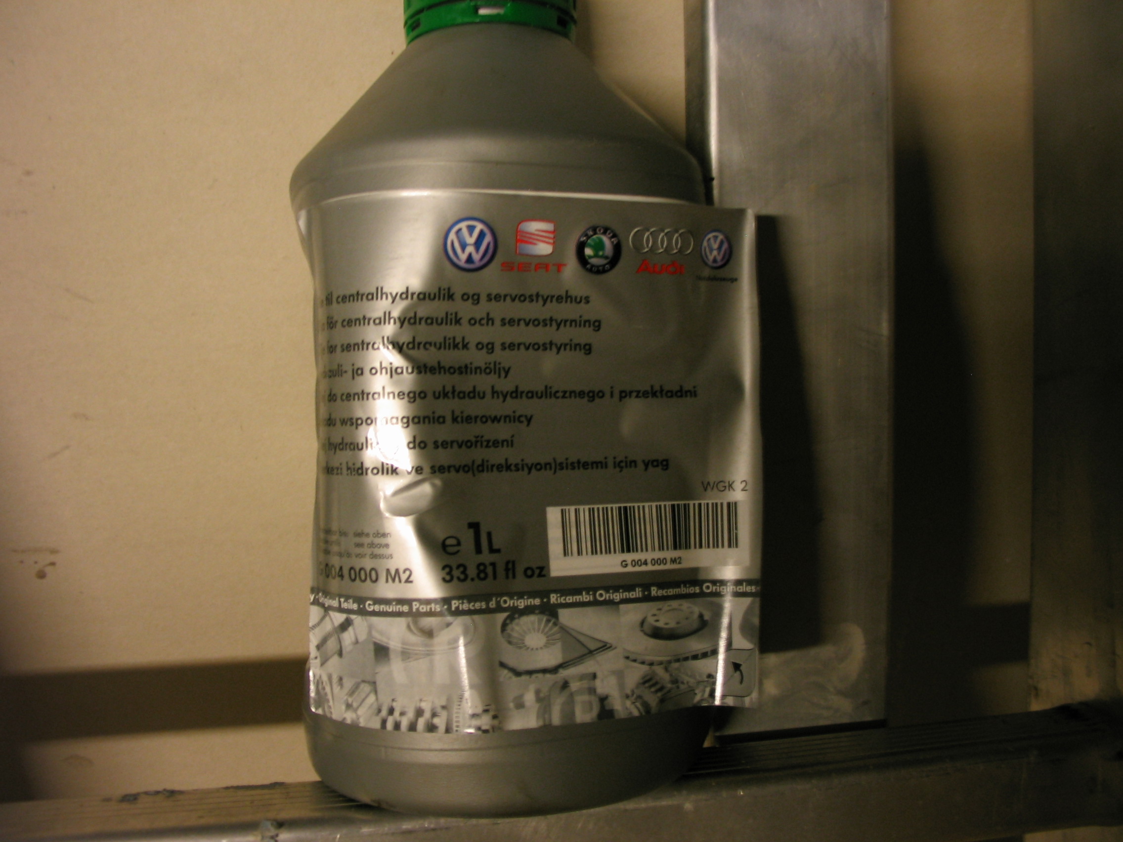

Sooviks teada millist roolivõimu õli panna audi s4 20vt-le ja kui palju seda sinna läheb? Tean, et rohelist, aga võib-olla on mingi kindel mark? Kuskilt on meelde jäänud, et paagi peal on mingi kood mille järgi osta aga ma ei loe enda roolivõimu õlipaagi pealt enam midagi välja.
raemees
Registreerunud 18.09.09
Asukoht: Rae vald
Auto: BMW E90 320dA 2008a
postitati 31.03.11 19:49 Tsiteeri
Äkki selline:
http://www.upload.ee/thumb/1237490/OLI_004.JPG
