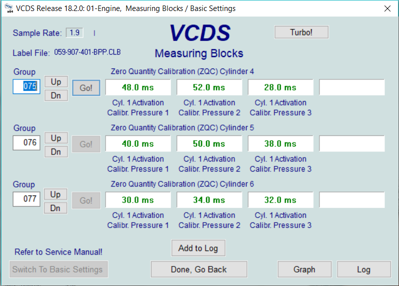

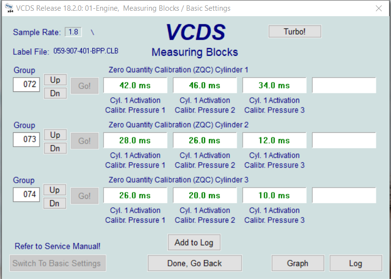

Ei hakka uut teemat tegema, panen siia oma 2.7tdi 132kw näidud ka ülesse. Nagu ma selle õpetuse põhjal aru saan mis siin eelnevalt mitmeid kordi postitatud siis on kõik pihustid selle järgi mul õhtal??
Jah eks lõppvastuse saab stendis. Vahest viskab külmalt liigselt valget suitsu aga muidu nagu töötab minuarust täitsa okeilt.

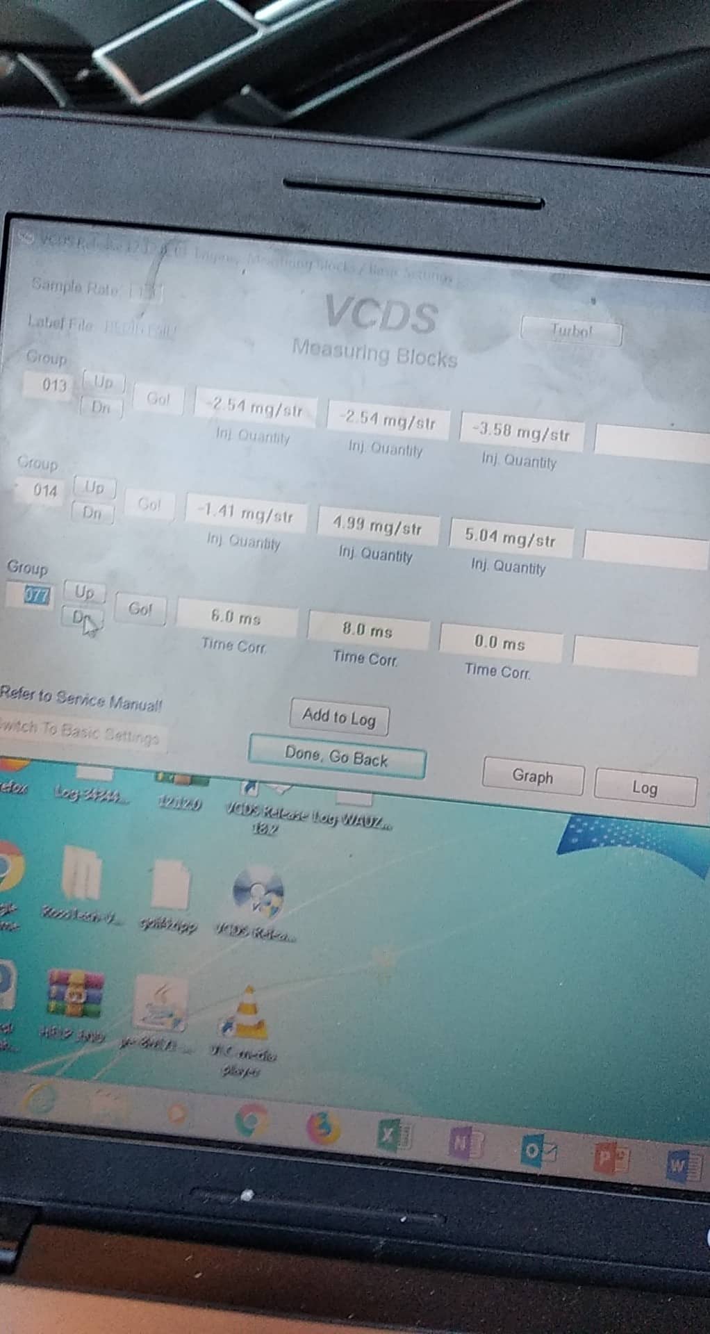

Autoks A6 3.0TDI 165kw BMK. Hommikul käima pannes lõi tagant pahmaka musta/tumehalli välja. Mootor vibreerib ja puterdab. Arvuti järgi pannes olid group 13 ja 14 näidud täiesti pekkis. Viimati sai kuu aega tagasi umbes neid vaadatud, siis kõik olid ilusti normi piires. Grupp 72-77 ka normaalsed.
https://www.upload.ee/thumb/9343730/48388426_314003055904902_5987803173677432832_n.jpg
Saan aru ,et esimene asi oleks kõik pihustid maha ja stendida? Kas keegi Viljandis teab mõnda kohta? Või minna kohe Tartusse Diesellandi nendega?
Edit: Auto käib täpselt samamoodi nagu siin videos: https://www.youtube.com/watch?v=uFUnlF2r9A4

postitati 25.12.18 15:23 Tsiteeri
Kui varem enam-vähem töötas ja ühel hetkel hommikul käivitades midagi juhtus, siis võib-olla pole asi pihustites üldse, vaid mootori "rauas". Anna siis siia ka teada kui midagi selgub, oleks huvitav teada.

postitati 18.01.19 06:50 Tsiteeri
Jep nii on. Sai surveid mõõdetud silindrites, ühes oli 5,5 , teistes 22. Palju üldse sellisel diislil see olema peaks? 22 tundub ka kuidagi vähevõitu?
Sama ajal sai mõõdetud ka ühte 1.9Tdi Golfi, sellel oli igas silindris 31 :P

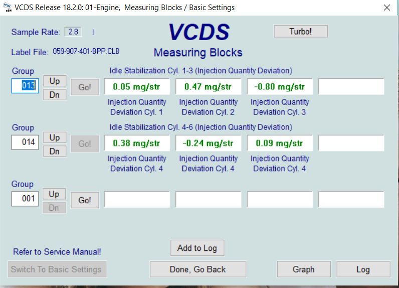

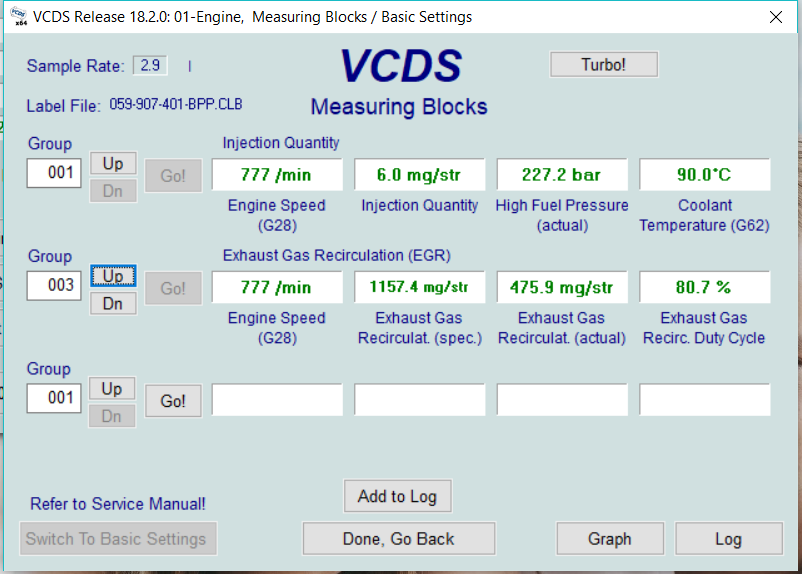

Nii, nüüd olen mina hädas oma pihustitega, viskab sinist ja jõudu pole. Küsimus siis siit, et tagasivoolu arvutiga vaadates peaks enam vähem teada saama millised kehvad aga kas sooja ja külma mootoriga peavad näidud täitsa erinevad olema?
Külmalt: https://www.upload.ee/image/10515797/IMG_20190919_110006.jpg
Soojalt:
https://www.upload.ee/image/10515783/IMG_20190917_103452.jpg
Külmalt vaadates siis tunduvad kõik täitsa metsas?
postitati 24.09.19 08:00 Tsiteeri
Nii hullu pilti polegi näinud. Auto ikka tühikäigul? Siin ei pruugi asi pihustitega piirduda.

postitati 24.09.19 08:44 Tsiteeri
Tühikäigul ikka jah, muidugi EGR-I jahuti klapp lekib gaase kui see peaks midagi mõjutama.
Mis seda hullu pilti veel mõjutab siis?
postitati 24.09.19 15:51 Tsiteeri
Algselt postitas: pionerfreak
Näit. kõver keps või mõra kolvis. Kui võimalik, tee silindrite survetest, enne kui UUED pihustid peale keerad.
EGR väike leke väljapoole ei mõjuta küll miskit, peale tahmase kapotialuse, pealegi on sooja mootoriga tühikäigul EGR nagunii avatud.
Kuna siin on asi väga hull, siis teen erandi, muidu üldiselt ei kommenteeri "hiina hüppenööriga vigade lugemist"

postitati 24.09.19 18:28 Tsiteeri
Seda küll ei osanud oodata, kuid veider see et nii kui sinist viskama hakkas siis enam autot ei liigutanud. Samas need näidud on 24h vahega tehtud sooja ja külmaga, nii nagu aru saan siis sooja mootori näidud peaks veel kriitikat kannatama või ei? Aga viimased näidud ikka väga metsas. Kompressiooni testi saan ka ehk see nädal tehtud veel, sis saab täpsema vastuse. Millest siis nii meeletu näidu vahe, ei taha päris seda ka uskuda et nii hiina kaabel et iga kord erinevad näidud.
