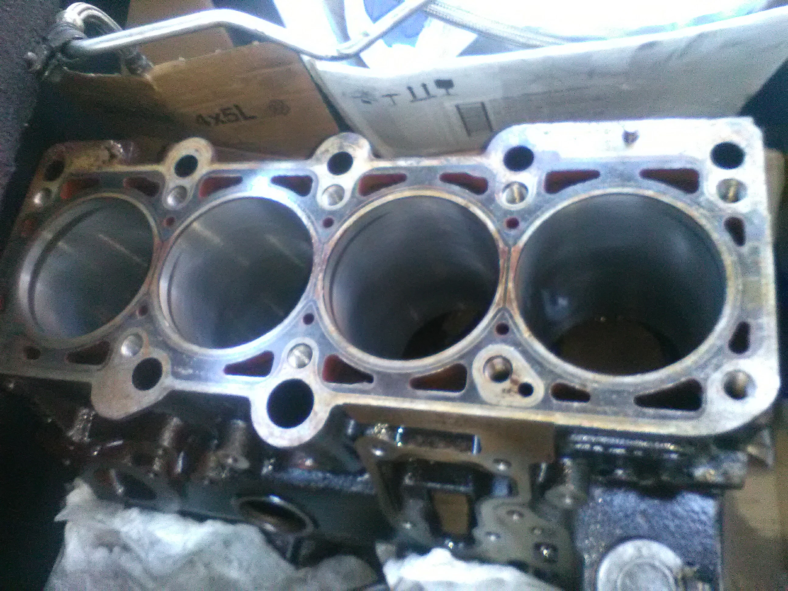

Täna oli päris tegus päev. Viisin erinevad detailid tegemisse, muretsesin veel viimaseid puuduolevaid pudinaid ning nii see aeg kadus. Kokku sai 250km maha vuratud. Mõningad asjad unustasin ikka ära, aga homme jälle päev.
Hoonimine oli sedapuhku edukas ehk ADR plokk oli korras ning lisaks olid sel silindrid ka paremas seisus, sest lisaks avaldunud defekile oli AEB plokk seest päris kulunud.

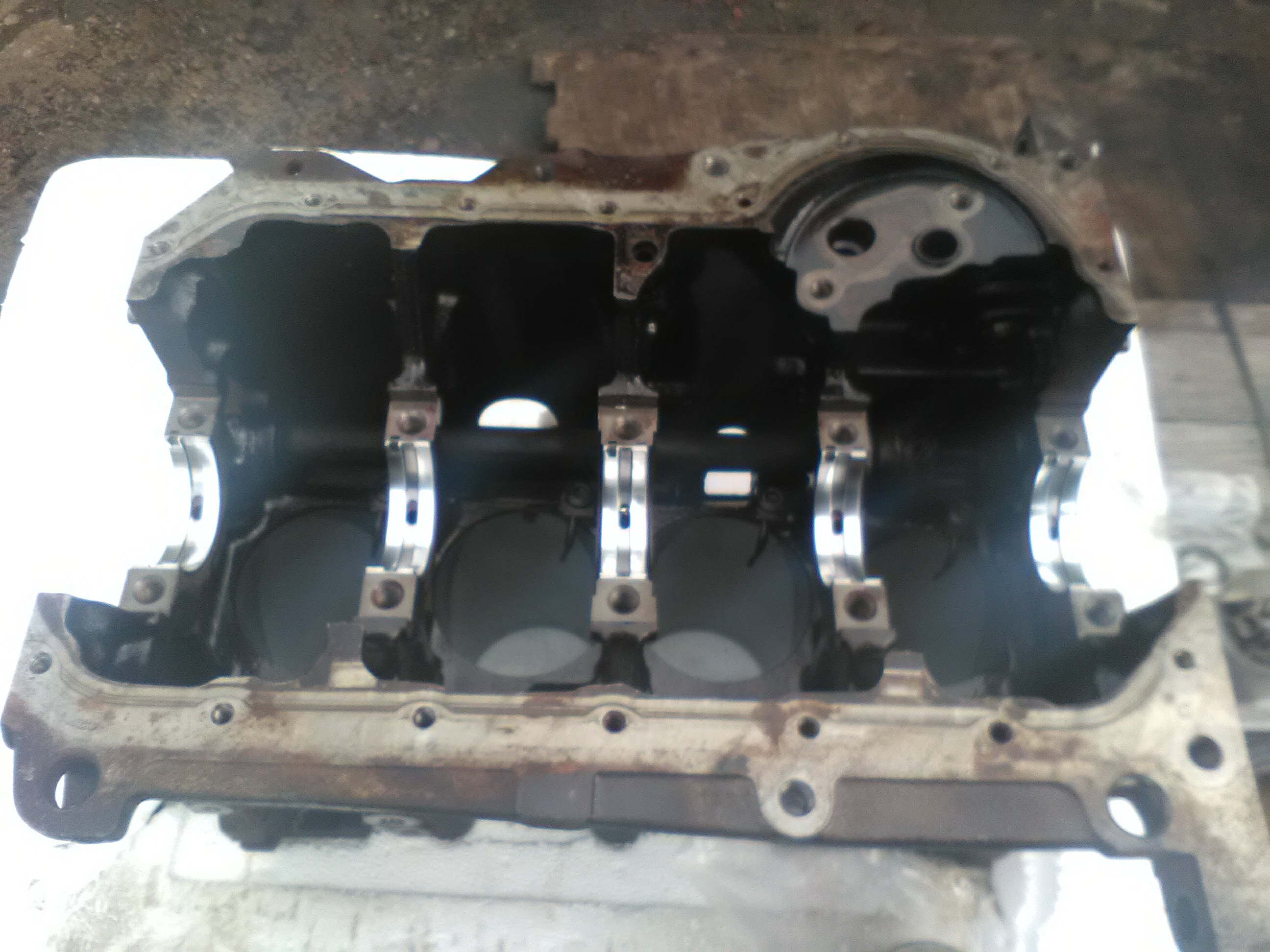

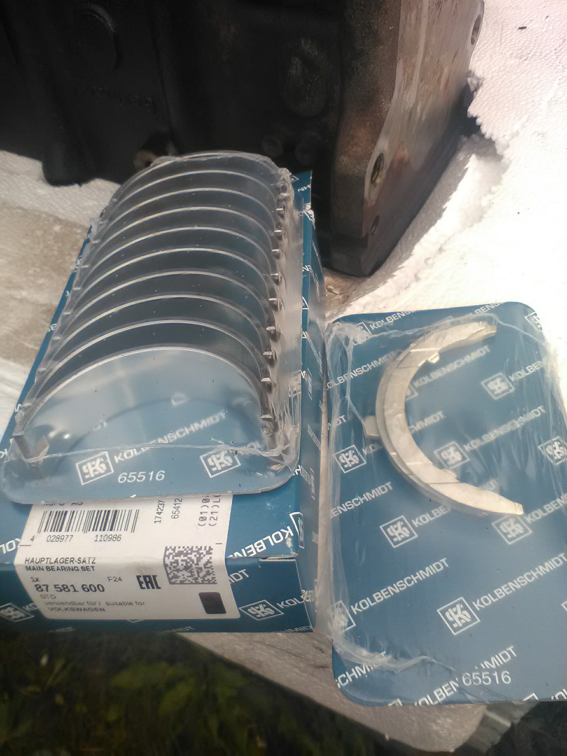

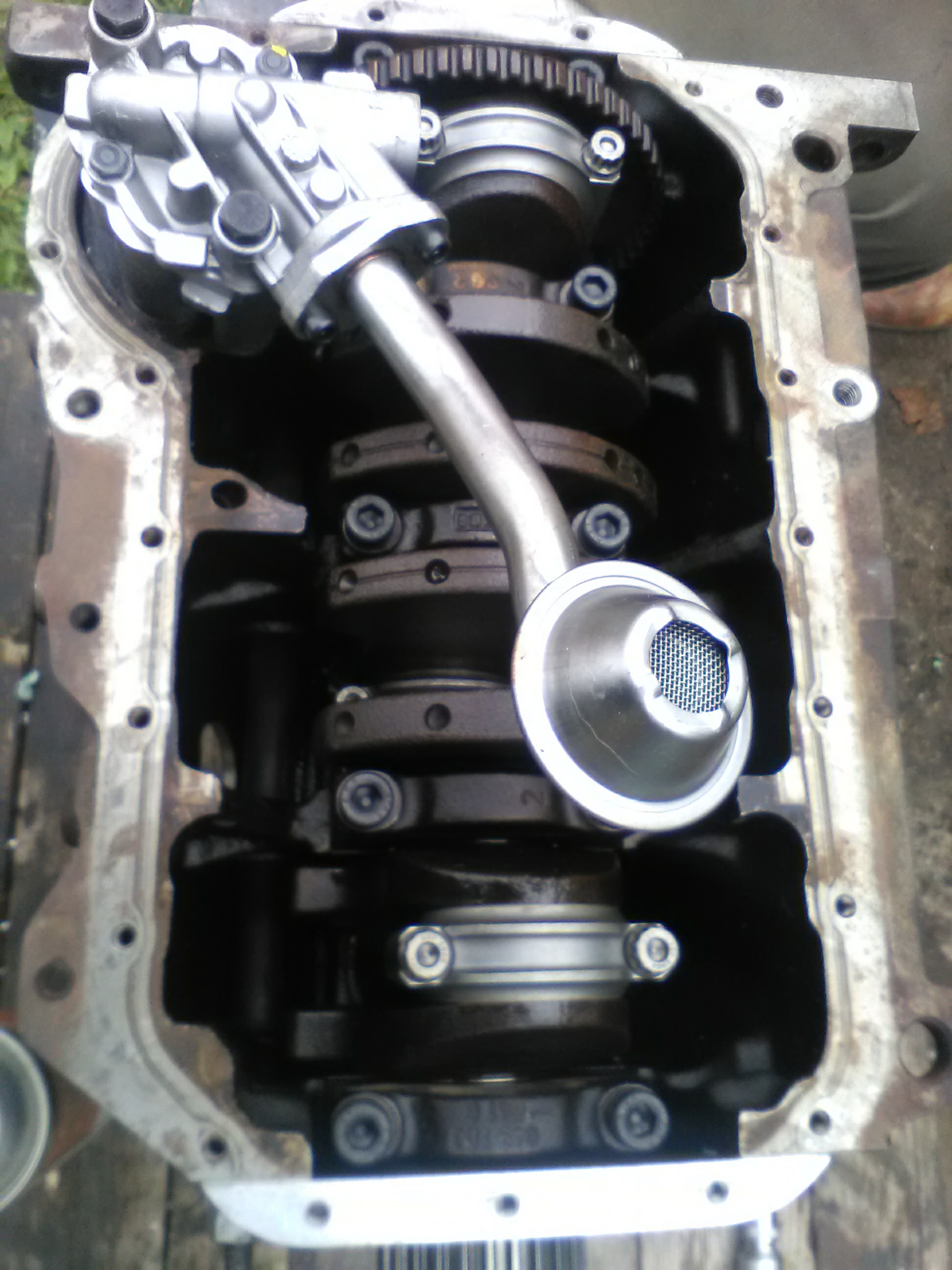

Alustasin täna alumise otsaga. Külge läksid uued Kolbenschmidt raamsaaled ja pikilõtku seibid. Raami poldid panin 12.9 tugevusega ning sisekuuskant peaga. Tükk aega nuputasin, et kuida pidi õlipumpa ringi ajav hammastega jubin ka käib. Algul läkski valepidi, aga õnneks sai "jagaja" augu kauda ta ümber keerata. Tagumine vända tihend oli mingi võrdluse läbi uuema 1.8T oma sattunud ning seega läks käiku 2.0 pealt otsakaan, millele ostan eraldi uue simmeri sisse. Vahetatud sai kõik tihendid ehk siis "jagaja" punni O-rõngas, abivõlli kronsa alune O-rõngas ning vända ja abivõlli simmerid ning otsakaante vahelised tihendid. Kaante vahelistele tihenditele lasin lisaks ka Loctite tihendiliimi, sest mingeid lekkeid ma peale seda üritust enam näha ei taha. Saaled tõmbasin enne vända paigaldust kokku puhta mootoriõliga. Vända poldi lasin ka püssi ja keermeliimiga kinni keerata, sest rakist mul pole ning lihtsam oli plokk pagassi visata ja ümber nurga sõita.
https://www.upload.ee/thumb/7497393/IMG_20170926_115521.jpg https://www.upload.ee/thumb/7497412/IMG_20170926_103856.jpg
https://www.upload.ee/thumb/7497411/IMG_20170926_104544.jpg https://www.upload.ee/thumb/7497410/IMG_20170926_111922.jpg

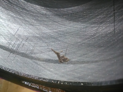

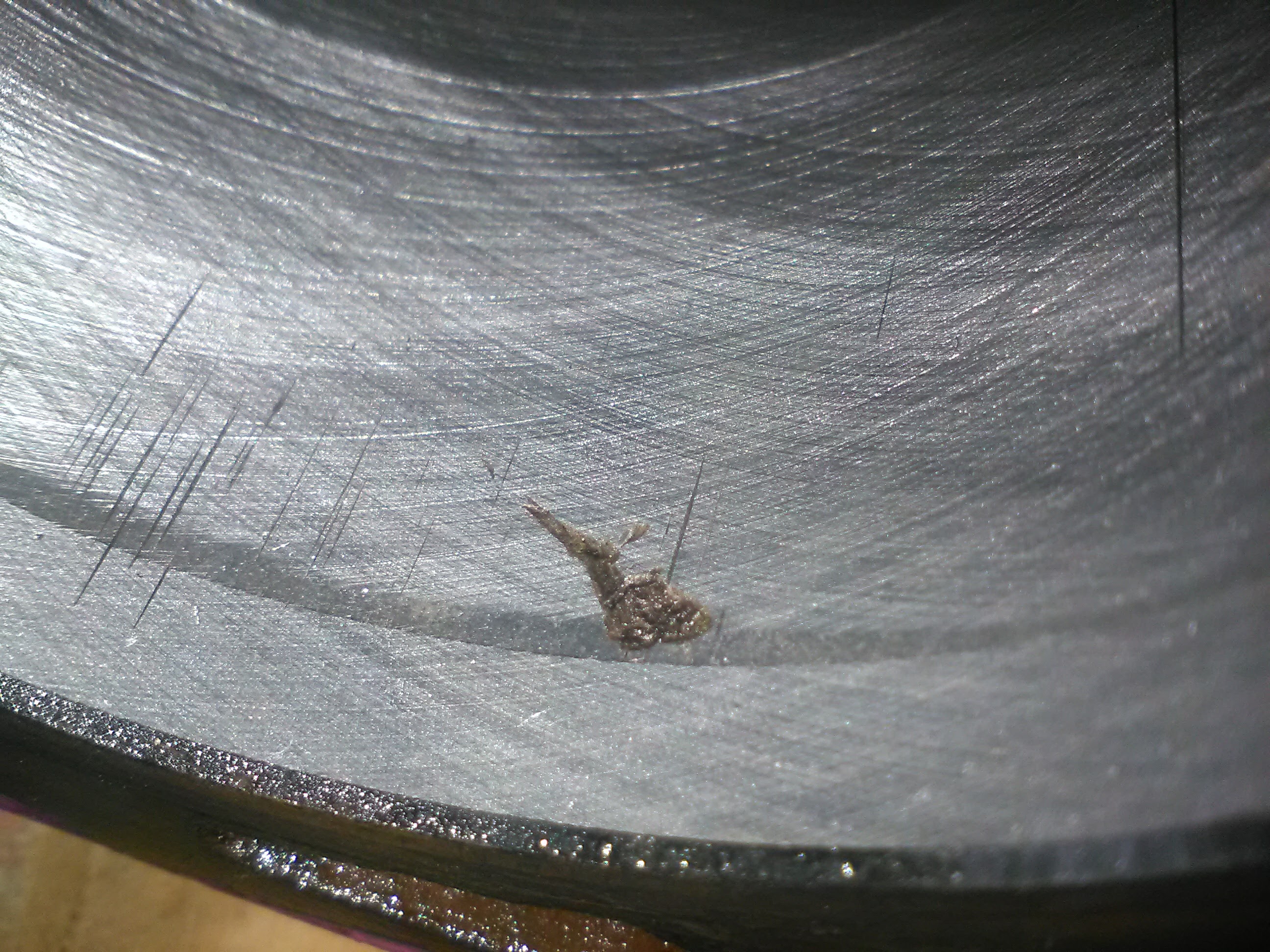

Viimase asjana sai tehase kepsud kolvidest eraldatud ning seda tehes täheldasin et üks kolb on sõjast läbi käinud ning too pärineb just sellest samast silindrist, mille seinal oli defekt. Seega kolvile vaja leida asendus.
https://www.upload.ee/thumb/7497391/IMG_20170926_162705.jpg
Just seal maal jäi ka asi täna katki. Kui uus kolb olemas, siis saab sepiskepsud külge ning saab ploki lõpuni kokku ära panna.

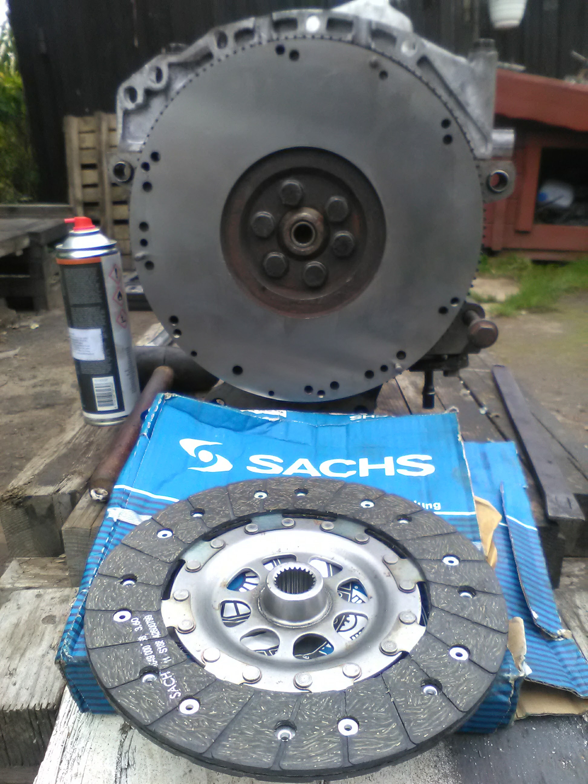

Aga jõudis kätte see kauaoodatud nädalavahetus. Pinge kogu ürituse kordaminekuks püsis sisuliselt neljapäeva õhtuni, sest hooratas oli ümbertegemises üle nädala ning ilma selleta poleks olnud mõtet mootorit peale panna. Siiski sai too valmis ning tehti nii kergeks kui kaine mõistus lubas ehk sealt edasi pidavat juba tükid taga olema :D Ennem peale esimest kaalulangetust kaalus 7,5kg, nüüd 6,6kg. Järgmiseks takistuseks sai padrun, millega ARP kepsupolte keerata. Nihikuga mõõtes sain 12mm 12kant. Kuna sellist polnud varudes, siis sai too õhtu klappe lihvitud ning ADR plokki turbo jahutuse äravoolu auk tehtud ja keermestatud.
Laupäeva hommikul läksin siis seda padrunit otsima. Ainult ühes poes leidus sobivaid ning proovides selgus, et hoopis 11mm 12kant padrun istub sinna otsa. Lisaks oli see 3/8 otsaga ja see tähendas, et tuli leida ka üleminek 3/8 pealt 1/2 peale. Kui see sai ka leitud, tuli hakata googli abiga ühikuid teisendama, sest juhendis ei olnud jõud märgitud Nm vaid lbft. Seejärel sai kepsud kolbidega kokku pandud, uued rõngad peale ning plokki pistetud. Kepsusaaled tõmbasin samuti puhta õliga kokku ning seejärel keerasin kepsud kinni. Viimasena läkski alla veel uus õlipump ja nii see pada kinni läks.
https://www.upload.ee/thumb/7514987/IMG_20170930_133433.jpg
Edasi keerasin külge hooratta, siduri ja mootori käpad.
https://www.upload.ee/thumb/7514988/IMG_20170930_143646.jpg
Peale seda sai juba peale tõsta ning kinni keerata. Juhuslikult avastasin varudest ka tutika juhipoolse mootoripadja ning nüüd siis mõlema poole omad uued. Paljale plokile sai lisatud kõik mis puudu oli ja lisada sai seniks kuni järg jõudis plokikaaneni. Kaanele läksid siis uued sääretihendid ning väljalaskele topelt vedrud.

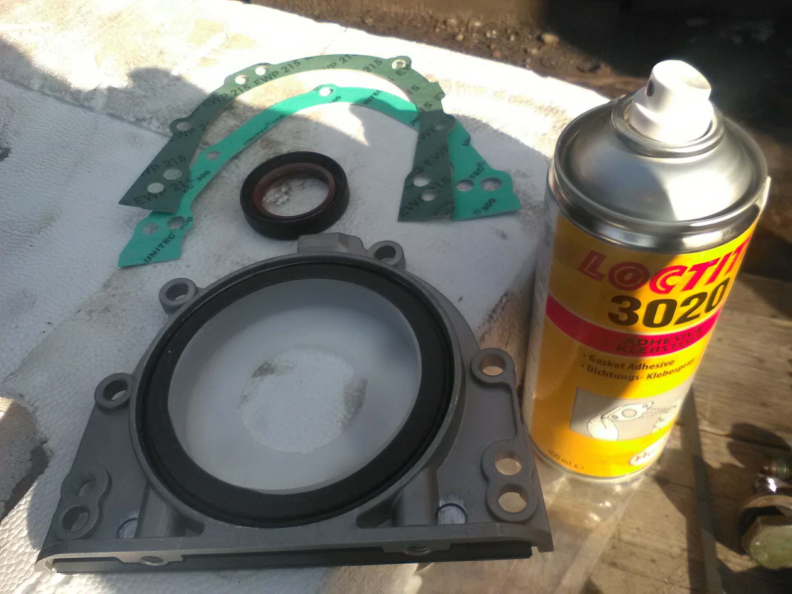

Kui kaane peale sai, siis tuli juba hammasrihma komplekti paigaldus ning sealt edasi juba muu kola külge. Kolde vahele lisatud flants tekitas just selle vahe mis vaja oli ning uus turbo istus ilusti omale kohale. Kuna flants nihutas mootorist eemale ka summuti, siis jäi vahe kerega jube kitsas, aga kui hakkab taguma siis tean kust saan sättida. Viimaks tahtsin ka geneka rihma peale panna, kuid uuel on rihmaseib suurem ning praegune rihm jääb lühikeseks. Seal maal täna ka lõpetasin ning neljapäeval teen edasi.

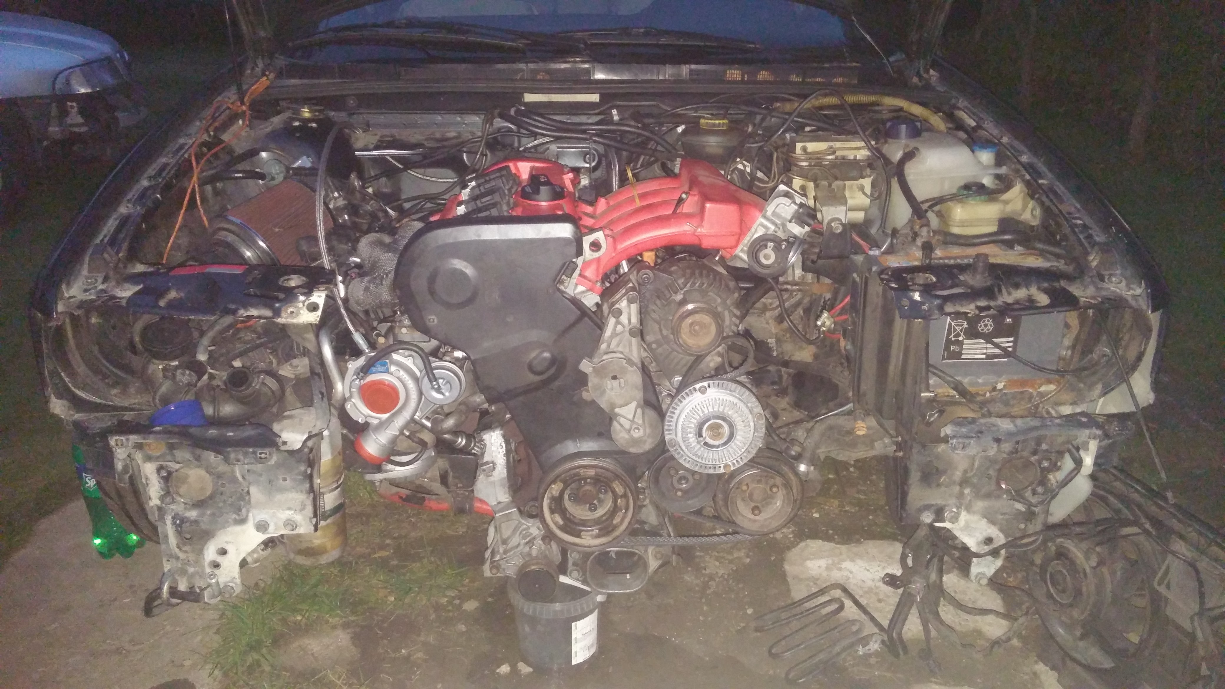

https://www.upload.ee/thumb/7528062/IMG_20171005_171517.jpg
Läks käima ja töötas ka. Algul ajas kõvasti valget auru, aga ilmselt oli summuti kondentsi täis. Hiljem oli see kadunud. Aga tegemist veel jagub, sest ploki külge lisatud flants niristab läbi ning radika üks kinnitus vaja ka ümber keevitada.

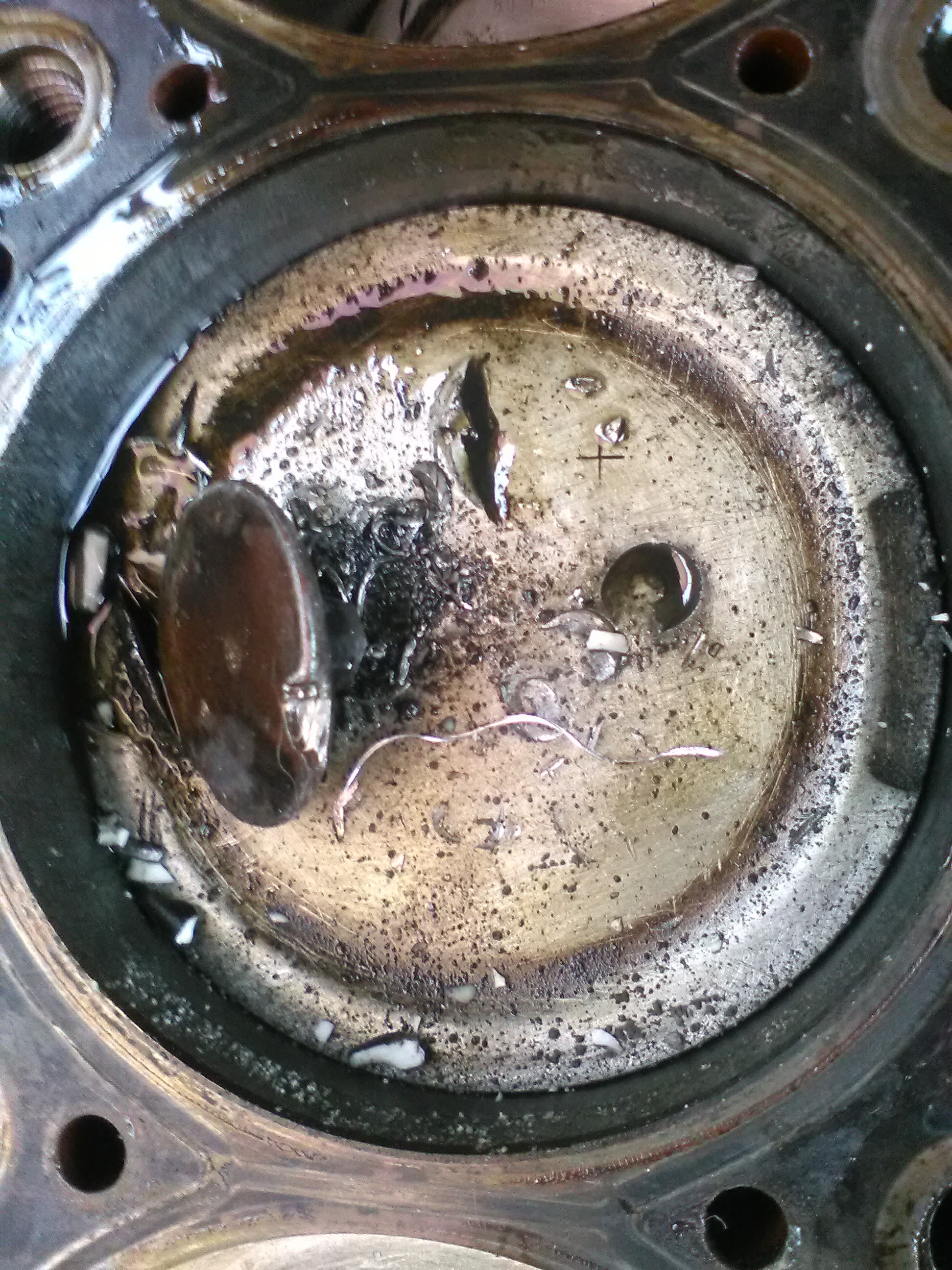

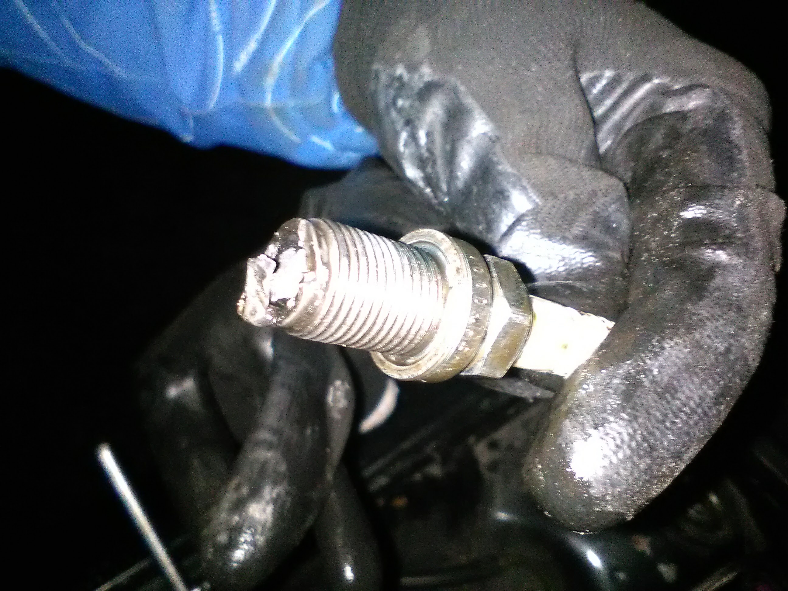

Õnne jagus seni kuni sai proovitud sõita :(

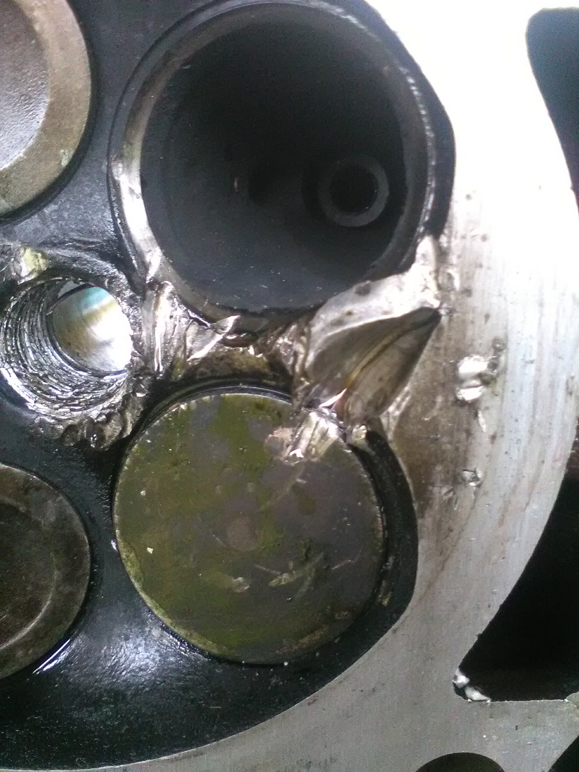

Küünlad maha ning 3. silindrist tuli välja selline:
https://www.upload.ee/thumb/7545231/IMG_20171006_192736.jpg

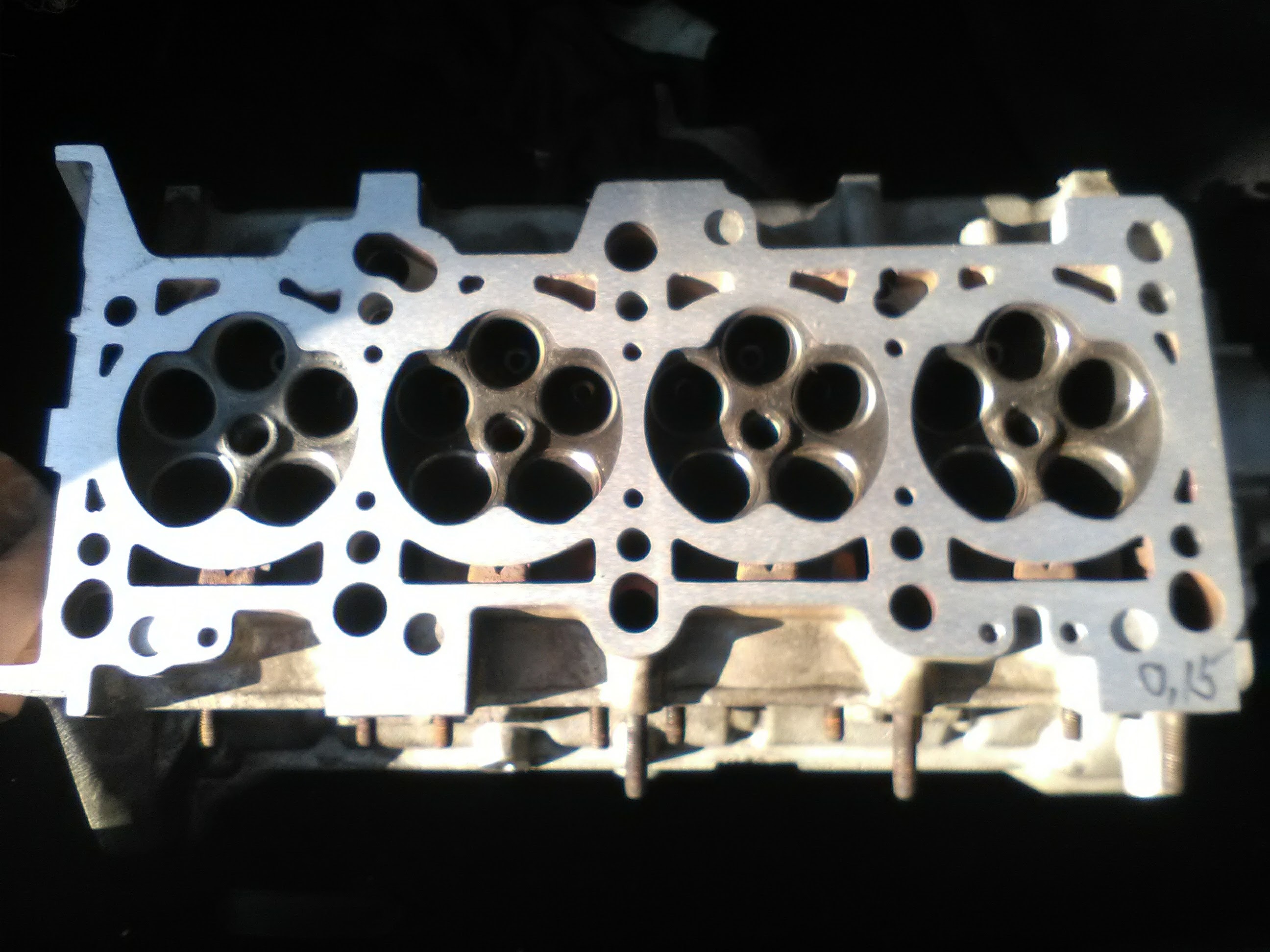

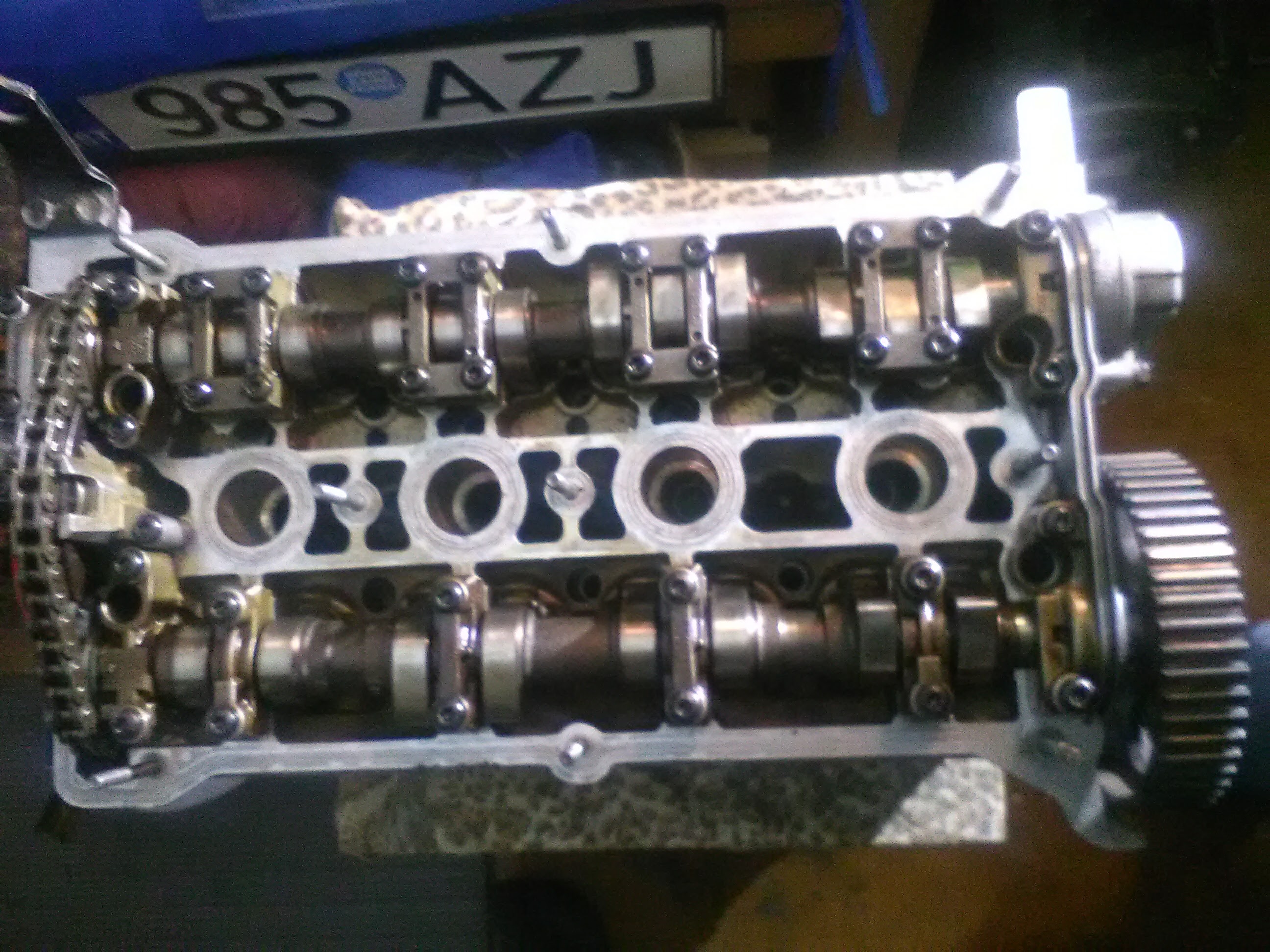

Edasi muretsesin juba uue plokikaane ning laupäeva öösel vastu pühapäeva tegime koos vennaga sel uuesti klapisäärte vahetuse, klappide lihvimise ja enne kõike seda korraliku pesu. Lisaks sai ka väljalaske kanalitest ajaga tekkinud sete ja kaka välja uuristatud. Esmaspäeva hommikul viisin kaane lihvi ja ka sellelt võeti 0,15mm maha.
https://www.upload.ee/thumb/7545241/IMG_20171007_234058.jpg

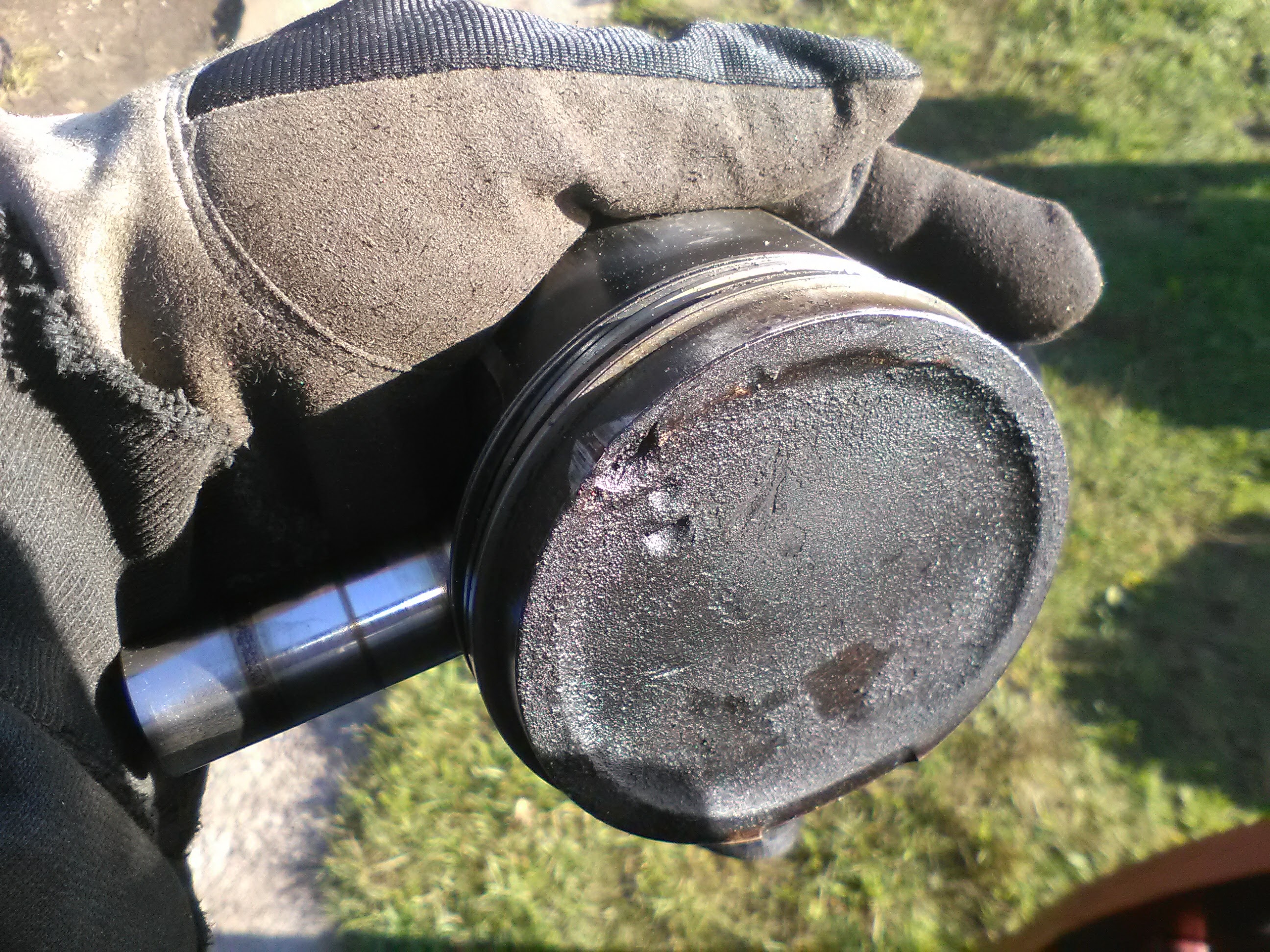

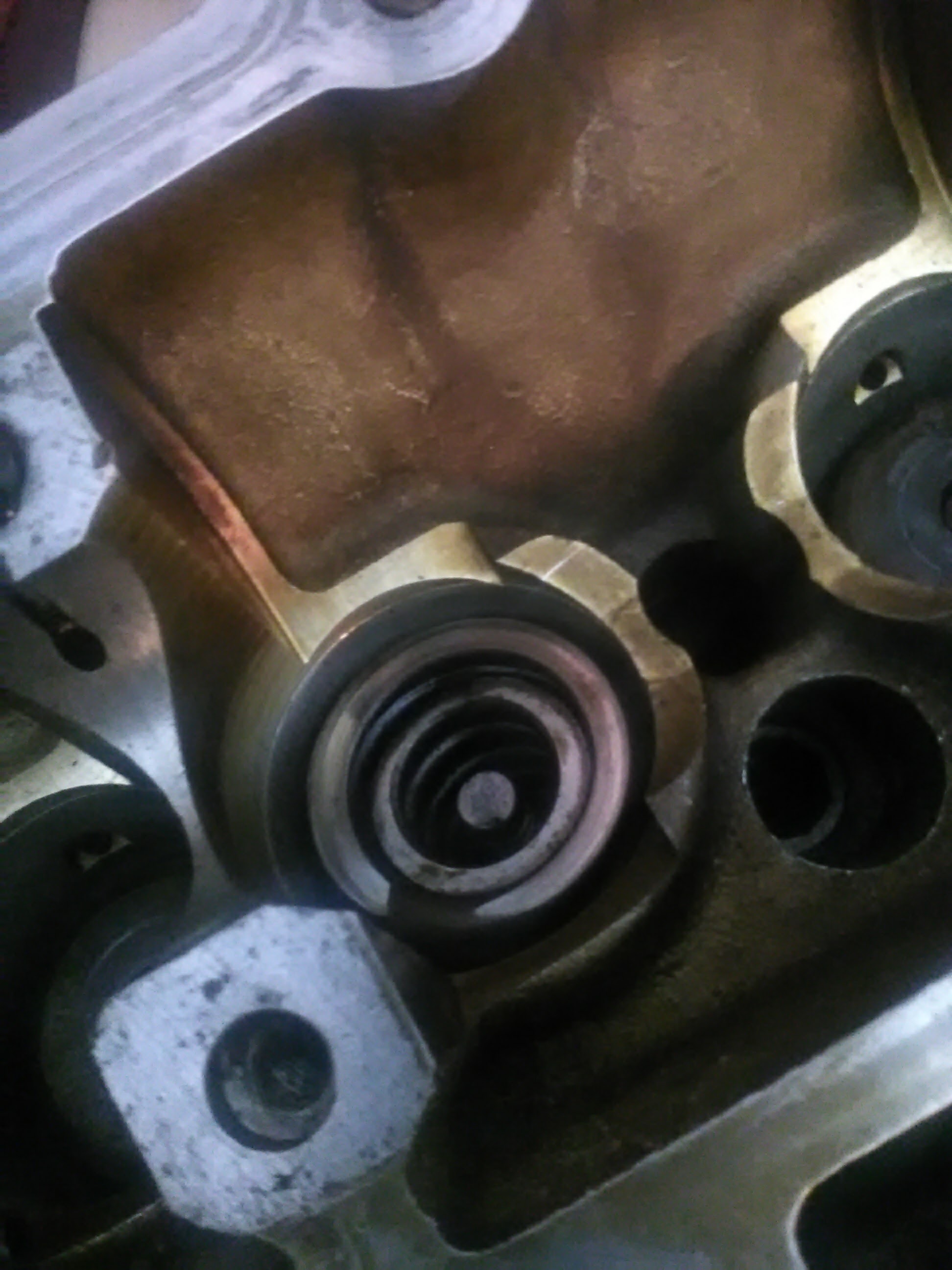

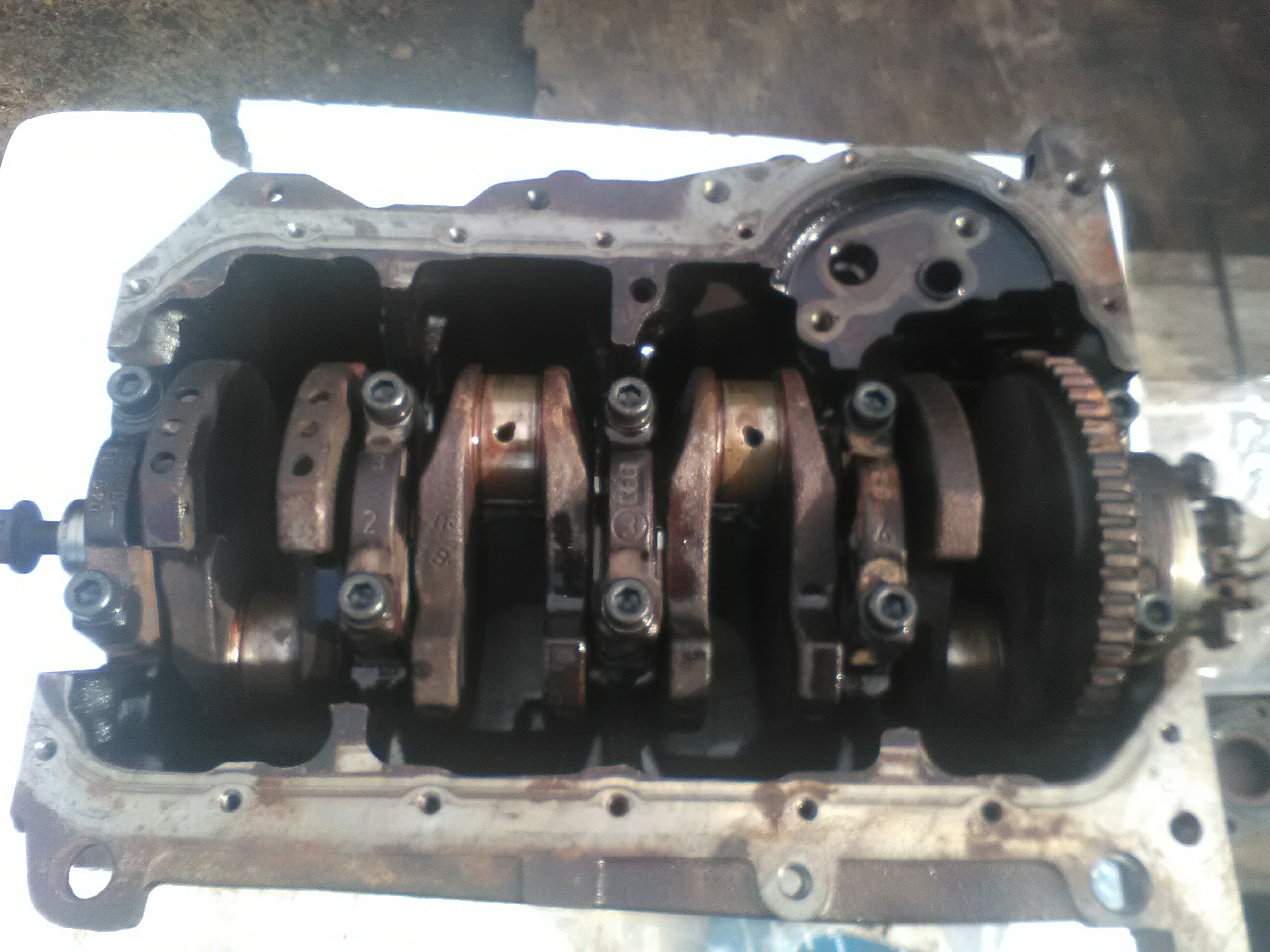

Eile võtsin siis ka mootori lahti ja avanes selline vaatepilt:
https://www.upload.ee/thumb/7545232/IMG_20171009_113835.jpg https://www.upload.ee/thumb/7545240/IMG_20171009_121047.jpg
Kaan sodi, kolb sodi, väljalaske nuka otsad ümarad, sama poole tõukurid pealt nõgusad. Võib öelda, et kogu jama põhjuseks olid topeltvedrud ning seetõttu oli kogu väljalaske pool kui pomm, mis oli igast otsast iga hetk lõhkemas.
Varudest kaevasin välja uue kolvi, tõukurid võtan tollest kaanest mis 3 aastat tagasi lõhki lasin ning nukkvõlli saan ka uue. Eile jõudsin peaaegu ka juba kolvi vahetuseni, aga tungraud lasi mahlad välja ning ei saanudki autot üles tõsta, et saaks sillatala rippu ja karteri alt ära. Aga laupäeval või pühapäeval tahan uuesti tegema hakata ja siis peab sõitma saama.

Nüüd on sul mootor suht selge.:D
Saab juba ööhämaruses ära remonditud. Mis neil topelt vedrudel viga oli:o?

Olid ikkagi liiga tugevad. Kui algul oli kartus, et klapi poolkuud lasid jalga, siis lähemalt uuride selgus et poolkuud koos väikse klapi jupiga on vedru taldrikus ilusti sees ning klapp oli kokkuvõttes kolmeks jupiks lagunenud.
Pühapäev vahetasin siis kolvi ära ja ladusin kokku ära. Esmaspäev sättisin viimased nipet-näpet asjad ning käivitades kostus vaid raua kriginat. Kuna käsitsi keerates hääli polnud, siis mõtlesin starteri kontrolliks maha võtta ning oligi sellel hamba maha löönud selle litakaga. Panin siis ühe teise starteri peale kuid käima see mootor enam ei lähe ning iga kord kui ilmselt ring täis saab kostub sama heli kui haamriga vastu rauda lüüa.
