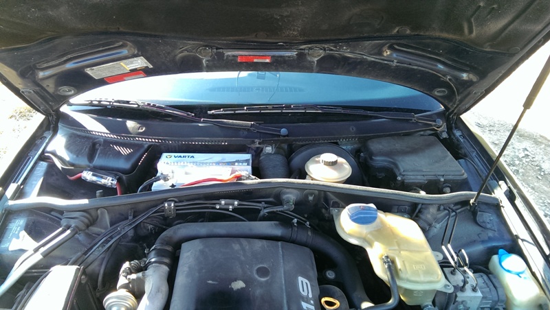

Täna sai kapoti alla natuke plastikut juurde:
Enne:
http://www.upload.ee/image/3971565/IMAG0319.jpg
Pärast:
http://www.upload.ee/image/3971566/IMAG0324.jpg

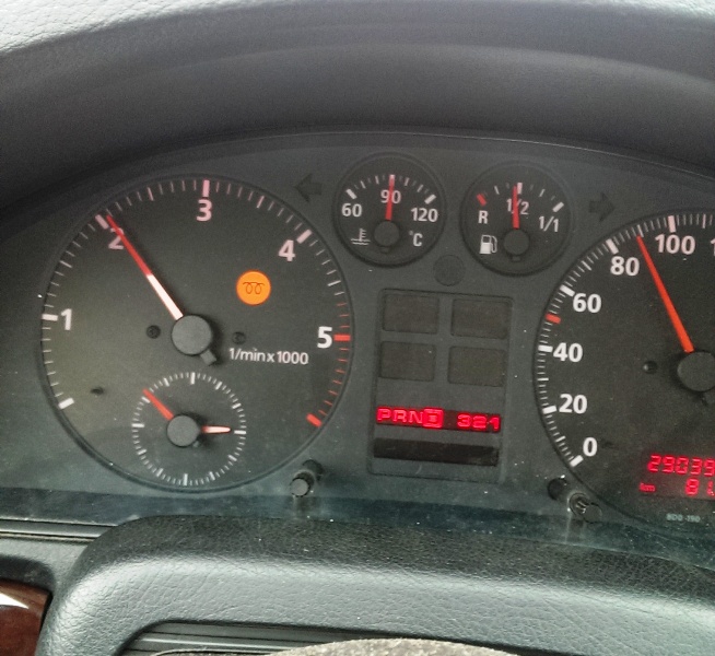

Täna tuli taaskord vana probleem esile. Nimelt hakkas armatuuris eelsüüteküünalde (vist?) tuli vilkuma:
http://www.upload.ee/image/3976657/IMAG0333.jpg
Kui see auto 2000 aastal meie perekonda jõudis, vilkus see tuli samamoodi ning tol ajal ei osanud ükski esindus midagi teha. Nende ainus pakkumine oli see, et keeravad pirni pesast välja - siis ei vilgu enam. :D
Nüüd vahepeal 1.5 aastat oli see tuluke kustus.
Mida peaksin tegema? Vahetama eelsüüteküünlad?

Kontrolli piduritulepirnid üle ja vaata kas piduripedaali vajutades pidurituled süttivad? Arvutiga piduri lüliti seisukorda kõige parem vaadata.

Pidurituled??? Mis need siia puutuvad? Kusjuures vilkuma hakkas küll siis kui seisma jäin..

Mingi seos tõesti pidurituledega või piduripedaali anduriga on olemas.

Nii...
Kontrollisin pidurituled üle - toimivad.
Viskasin juhtme sappa ja sain sellise tulemuse:
http://www.upload.ee/image/3976848/fault.jpg
00626 - Eelsüüteküünalde tuluke armatuuris
17978 - Immo (See jebib tihti)
00741 - Piduri pedaal
Viimase veateate lahendused:
Verify correct brake light bulbs are installed. - Korras
Inspect brake light bulb sockets for damage. - Korras
Test Brake Light Switch F47
Katsetasin lülitit selle õpetuse järgi:
On 1.9L TDI ALH engine, go into Engine then Measuring Blocks group 006, Field #2 (01-08-006#2)
Foot off brake field #2 should read 000
Slowly press on brake, should then read 011 with both "1" activating at the same time
If both "1" do not activate at same time, Brake Light Switch may be defective.
Mul siis tulemus selline, et kui pidurit ei puutu on 000.
Kui pidurit hästi õrnalt puutun tuleb 010
Ja kui kõvemini vajutan tuleb 011
Aga nagu aru saan, siis seda 010 ei tohiks tulla vaid peaks kohe 011 tulema?
Nõuandeid?

Süüde õige? Ja minu annelil hakkas see tuluke vilkuma, kui aju sai kodeeritud, sai vana kood tagasi kustus ära. Sellel tule vilkumisel tegelikult mitu varianti minu teada, millest vilkuma hakkab..

Hetke seisuga kustutasin kõik koodid ära ning käisin tiirul. Hetkel uuesti vilkuma ei hakanud ning ühtegi veakoodi ka ei andnud..

Minu A4-jal hakkas see tuli vilkuma pumba kaane pärast, algul harva, pärast tihedamini.Algul võtsin kaane maha puhastasin ära, siis oli 4-5 kuud muretu kui hakkas jälle vilkuma, lõpuks lasin nii kaua kui läks, auto hakkas lampi välja surema, lõpuks ei läinudgi enam käima, otsin teise pumbakaane:), sul muidugi võib mõni muu viga olla, et nii pika aja tagant vilgub:D.

Hommikul tööle sõites hakkas uuesti vilkuma, kuid kõvema pidurdamise peale kustus uuesti ära. Töölt koju sõites midagi vilkuma ei hakanud..
Kas viga otsida siiski piduritule lülitist? Või lihtsalt välja vahetada?

Hetkel probleem ikkagi eelsüüteküünalde tulega armatuuris. Tagatuled kontrollisin veelkord üle ja seal kõik toimis. Täna panen uue piduritule lüliti - äkki see vigane.

Ei oska öelda küll kuidas A4-jaga on aga näiteks C4 2,5Tdi mootoril vilgub eelsüüte küünalte märk siis kui kas juhtpihusti on vigane,või süüde/etteanne väga vale. Kuskilt kõrvu jäänd,et kui see märk vilgub,siis viga kuskil küttesüsteemis.
