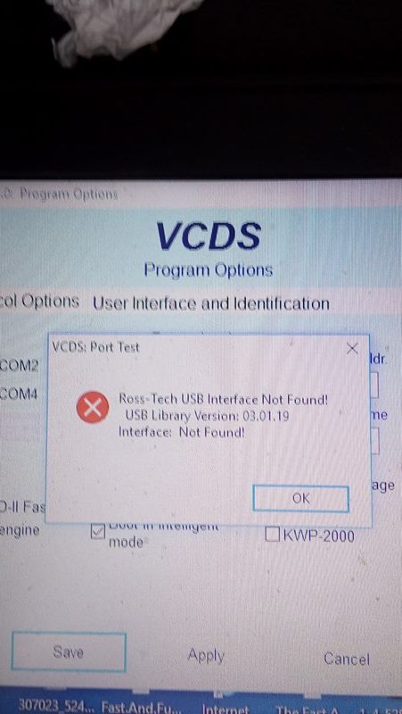

postitati 24.09.16 17:18 Tsiteeri
Kasutan ise VCDS diagnostika seadet. Siiani töötas aga nüüd järsku enam ei lase teha.
https://www.upload.ee/thumb/6192378/14469170_1114765695237226_1026308408_n.jpg
