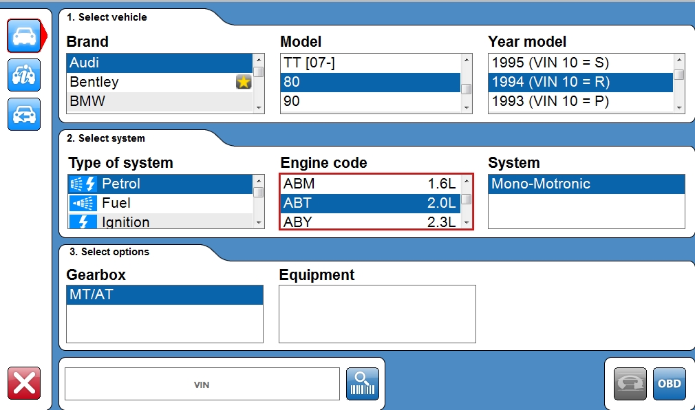

PS: Lisaks on ka muid töövahendeid, kus Mono-Motronic.
http://www.upload.ee/thumb/4120901/audi_mono-motronik.jpg
