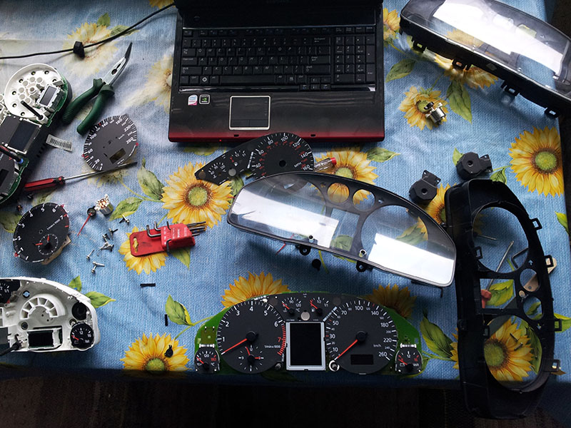

Sai siis veidi diili tehtud ja hunniku kellasid kodu veetud:D Aretan kompuutrit peale siis. Kuna orginaal kelladel ja ka uutel kompuutriga kelladel immo peal siis arvan ma õigesti, et ilma esinduseta ma seda immot maha ei saa? (kaabel ja VAG-COM endal olemas)
Vasakult võtan tausta, orginaal alumine ja parem siis kompuga.
E: Antud lingil http://forums.audiworld.com/showthread.php?t=2797763 on öeldnud, et Cluster 2 (mis nüüd peale panin) on ilma immota, kuid immo tuli vilgub ja auto läheb korraks käima ja sureb kohe välja.
http://www.upload.ee/image/2986901/2013-01-15_12.41.jpg
Lammutus
http://www.upload.ee/image/2986902/2013-01-15_13.24.jpg
Hetkel siis niikaugel, et vaevlen immoga.
