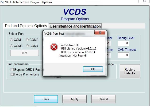

Sai soetatud ka ükskaablijupike, igast hädade uurimiseks. Kuid rsk ei hakka tööle, vähemalt ma ei oska. Või mis programmi kasutada soovitate? Äkki keegi oskab nõu anda.
Juhe ise on selline
http://www.upload.ee/thumb/3988868/IMG_5375.JPG http://www.upload.ee/thumb/3988870/IMG_5376.JPG
Saan aint selliseid erroreid
http://www.upload.ee/thumb/3988876/10168419_10203884659581533_1136380934_n.jpg

Kas sul windowsi device'de all mingit avastamata seadet ei ole?
Mul samasugune, 64bit windowsi jaoks pidin netist eraldi draiveri otsima.

Olen proovinud nii 64 süsteemis kui ka 32süsteemis, mõlematpidi on sama jama.
Ja sul töötab juhe ilusti? Peale nende driverite lisamist? Äkki oskad jagada neid?

Ei sul vist need ei aita, mul konkreetselt jäi mingi tundmatu seade sisse. Ja ega mul neid enam ei oleks ka, suvaliselt netist sikutasin.
Tegelikult ma praegu otsisin enda oma välja ja mul ikkagi natuke teistsugune ka. VAG106, Dual-K & CAN <-> USB VAG/ISO Interface
Töötab vabalt vana 10.6 versiooniga, praeguse 12'daga millegipärast ei taha. Pole viitsinud põhjust ka uurida, mul vana auto, saan ka vana versiooniga kõik tehtud :)

Kasutaja Zerro !
Pane oma arvuti kuupäev 2013 aasta aprilli kuu suvalisele kuupäevale (nt 1.04.13) ! Proovi seda varianti, kui saad või ei saa siis kirjuta siia samasse teemasse, üritame sind aidata.
Arvatavasti tegu lihtsalt odava ja kehva versiooniga.

Tänud kõigile muretsemast aga sain asja nii tööle kui sain ühelt tuttavalt originaal plaadi(Sarnane juhe). Sealt kasutasin VCDS Release 11.11 ja töötas kohe esimese pauguga :D Proovisin siis samalt plaadilt uuemaid tarkvarasi aga kahjuks nood ei töödanud millegi pärast ja siis jäingi nüüd 11.11 peale pidama.
