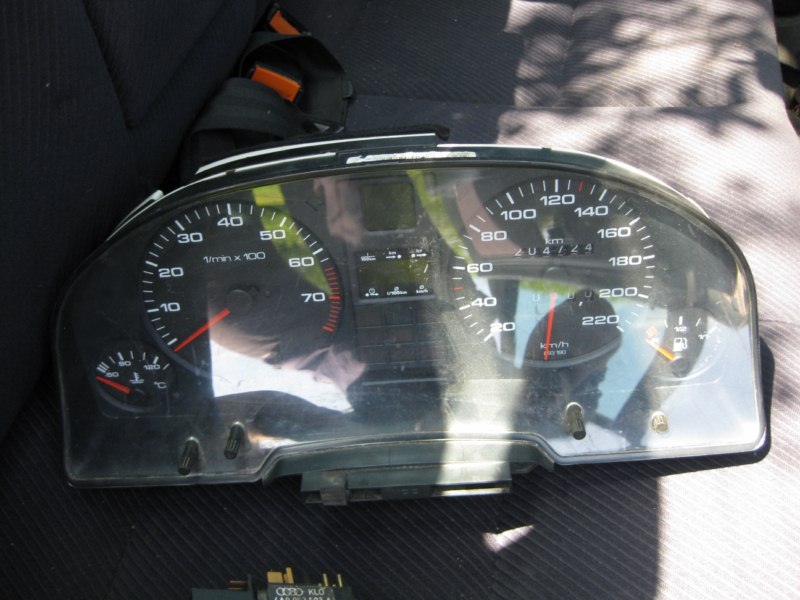

Ma olen need kellad väga hea hinnaga saanud, ma arvan et kui vaja lükkan ma need alati kallimalt minema. Raha teeb raha! Tegelt on asi nii- Ühed kellad lähevad minu autole, teised pildi peal olevale b3-le, millel kaugtuled ees. Need carboniga jäävad niiöelda varuks ja ühed kellad läevad ehk müüki kunagi. Seda am mõtlen. Patt oleks mitte osta 20 eurga korralikke lisakelli koos anduritega :D
Too must on jah velgede domomiseks.
Carboniga kellad ostsin 300kr eest, need on carbon kleepsuga üle kaetud, suht ilus on(Y)

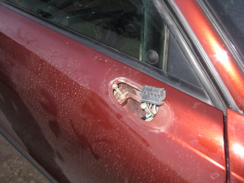

Lühidalt tehtud on 4x el akenete ja peeglite paigaldus, uuema tüübi polstrid on paigaltatud, lisakellad ja uus bosch lambda sai ka külge poogitud, antitiib lisatud ning tagaots ära keevitatud, krunditud ja värvitud

Ja nagu öeldud, siis kelaldeplokk saab uue välimuse. Ja sai ka minicheckiga kopuuter ostetud ;)

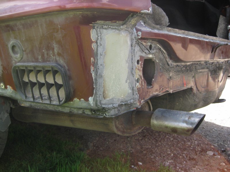

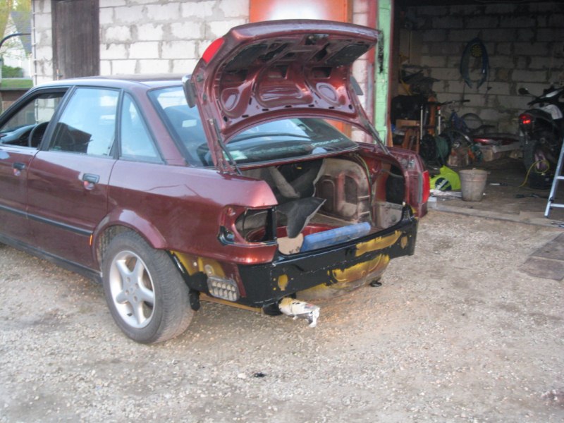

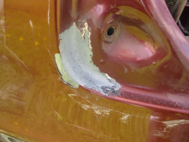

Igatahes sai siis keevitatud autot, kes viitsib see näeb eelnevalt milline tagaots oli. Sai siis tänu väga heale sõbrale see töö tehtud korralikult ära. Tänud siis kickijale. Sai liivapritisga algul puhtaks tehtud, siis lõigutud rooste ära lõigatud õiged jupid välja ning keevitatud kõlge. Peale seda buvanol selga ning järgmine päev krunditud teist. Krundi peale läks hetkel merekonteiner värv, mis on väga tugev. Proovigu rooste end näidata. Muidui nii kirjuks see asi ei jää, suve lõpus tuleb värvikate talle peale. Avastasime ka et vasakpoolset tiibas on kunagi vahetatud mingis osas, keevitused reetsid. Aga viisakalt tehtud, pole halba midagi öelda.

Samuti said 4x el aknad ja peeglid paigalduse ning lisakellad jm

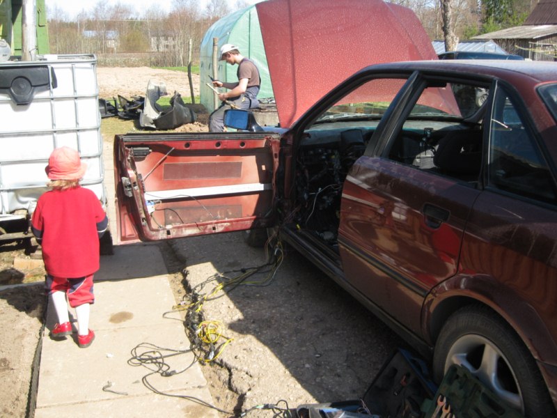

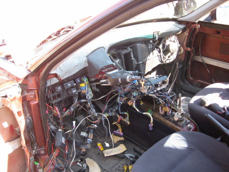

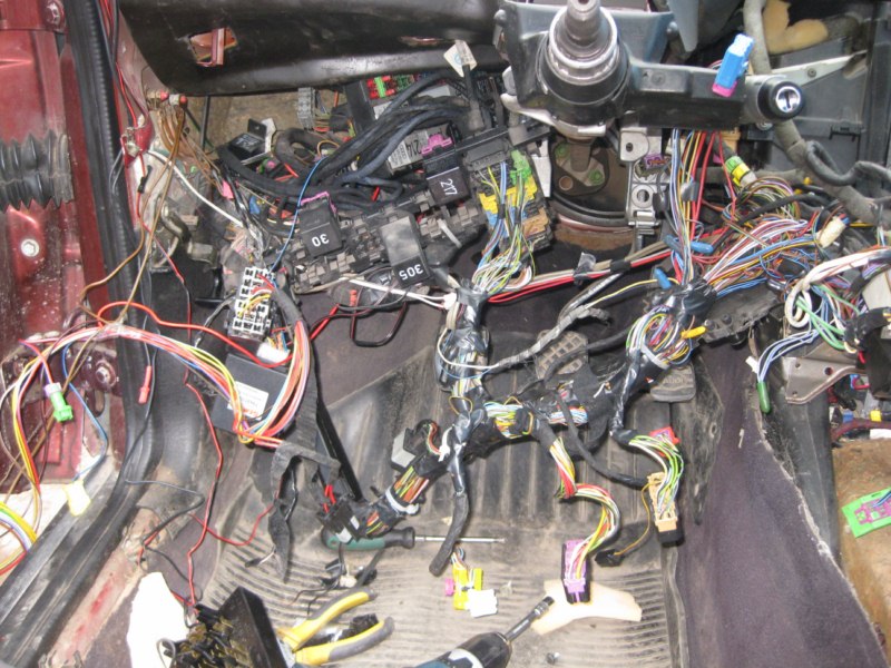

Kuna tegin kõik korralikult, jootsin juhtmed ilusti jne ja kiskusin kõik sisu lahti, et asi võimalikult korralikult teha siis läks aega mingi 3-4 päeva. Sai iga väiksemgi detail tehtud. Samuti vahetasin soojendusradika ahju ära korralikuma vastu, nüüd puhub ilusti kõikjale. Samuti sai sellekäigus maki juhtimine läbi süüteluku tehtud, väga hea ja mugav on nii.

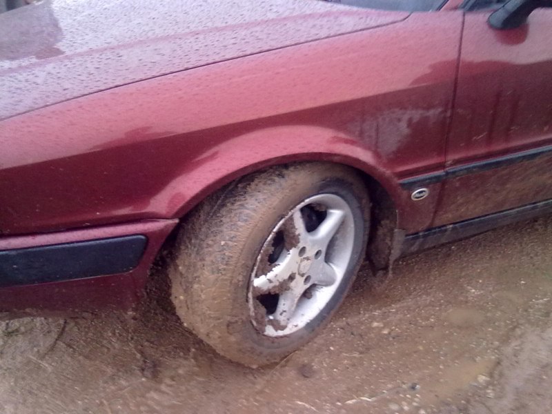

Samuti sain lollusega hakkama, aga õnneks õnnelikuga, auto on korras ja midagi nagu viga ei tohiks olla. Pole vähemalt tunda saanud.
Kõik oli ilus tore, autol oli külg korralikult ees, kõik oli kontrolli all, aga siis tõmbas tagaotsa perve kinni ja kuna rattad olid teiselepoole keeratud siis viskas sekundi pealt tagaotsa ette. Õnneks läks pehmelt.

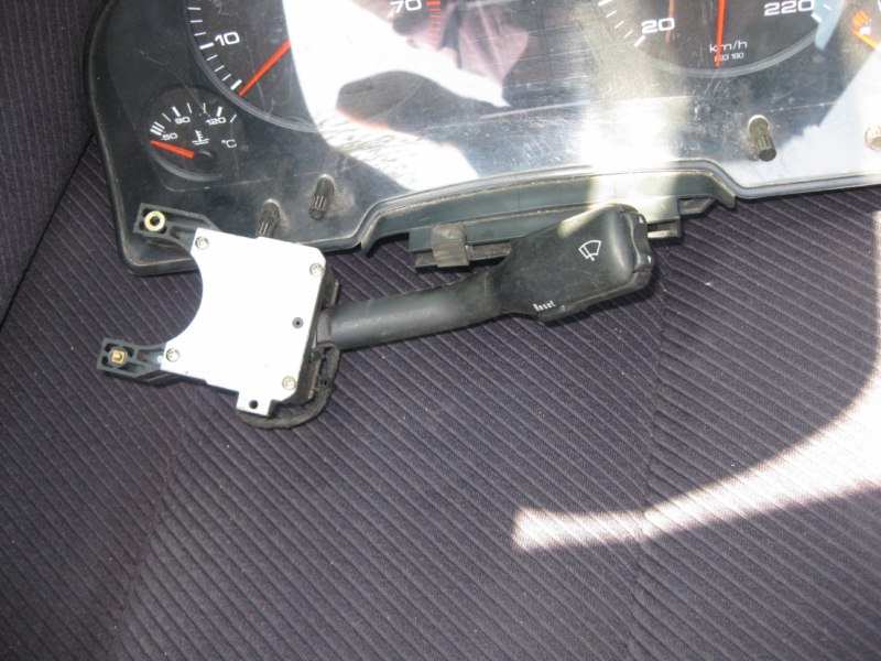

Kellad(H) Otsin kangi ja kelladeploki vahelist juhtmestikku, kelle on, antku teada.
