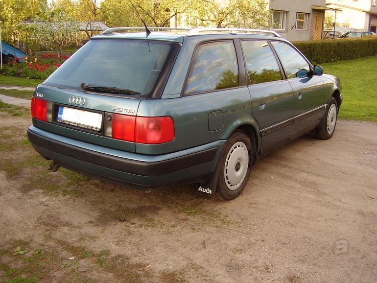

Kas keegi suudab leida mõne pildi netist, kus oleks c4 kere audil originaal mudalapakad all, tänan juba ette?
Läheks ostaks kasvõi audi esindusest, kui saaks näha millised nad välja näevad (Tartus laos neid pole). Ühed viskasin juba minema, mis olid täpselt sellele kerele mõeldud, aga ikkagi jäid kuidagi veidi kõveralt alla ja olid liiga kitsad :(. Tahaks sellist lühemat profiili tegelikult, aga enamus on rõvedad pikad. Mingi näidise moodi asi.
Hea auto on palju autosid...
postitati 17.05.09 14:32 Tsiteeri
Kps: kuidas on selle pildiga..
vöi siis sellega ?
Auto: 6x4x4
postitati 17.05.09 17:19 Tsiteeri
Algselt postitas: olensaarlane
vöi siis sellega ?
Njah, need on nüüd need versioonid, mis ma minema viskasin. "Täikal/turul" müüdavad lapakad. Jäid kitsaks ja olid liiga pikad :).
PS! Testitud, ei käinud midagi vastu nagu tavaliselt :P
http://ufo.salakala.net/foorum/dsc00389r.jpg
Ühe laheda külamehe Dragiraja leidsin kah :D
http://ufo.salakala.net/foorum/dsc00404r.jpg
