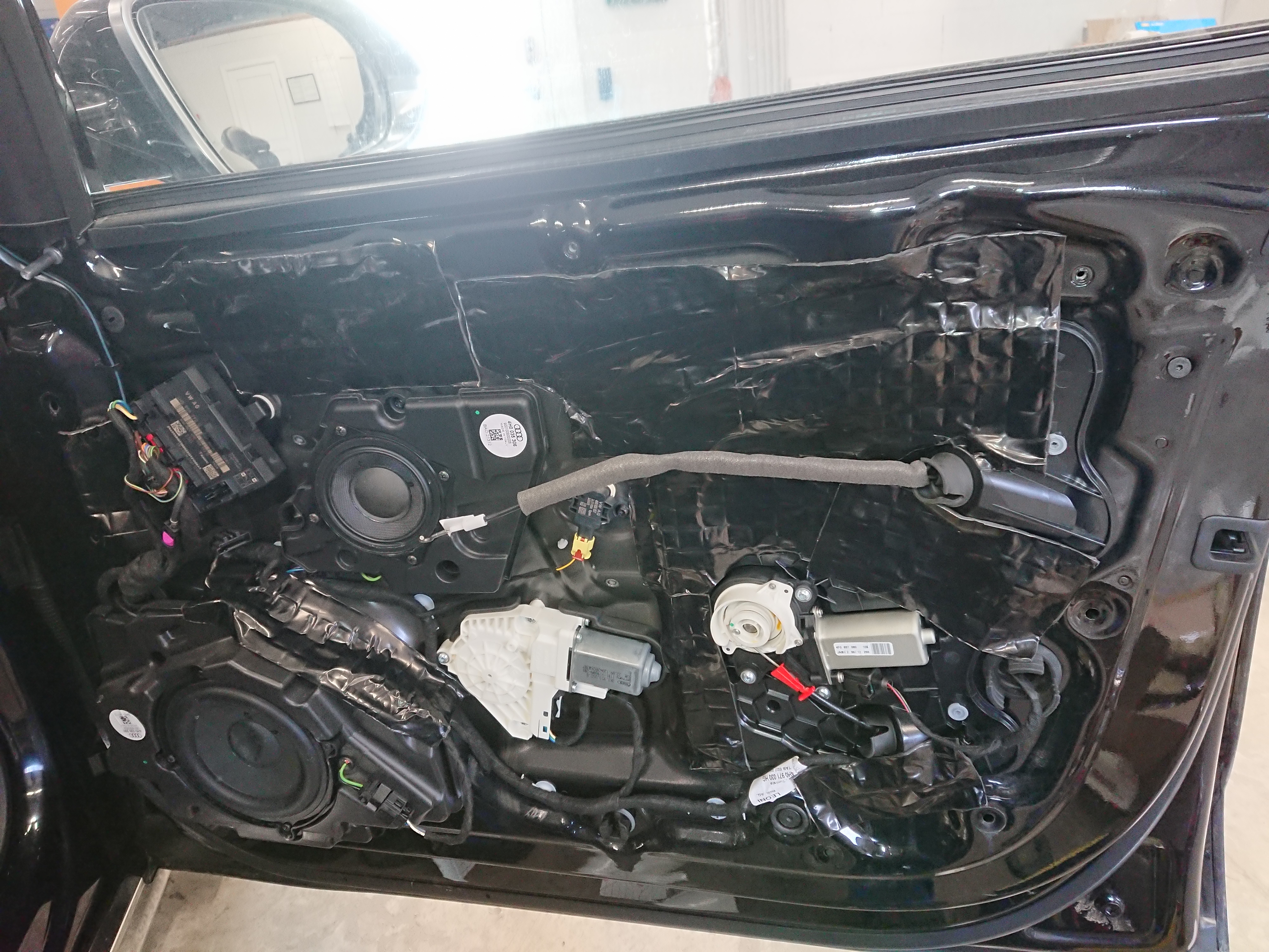

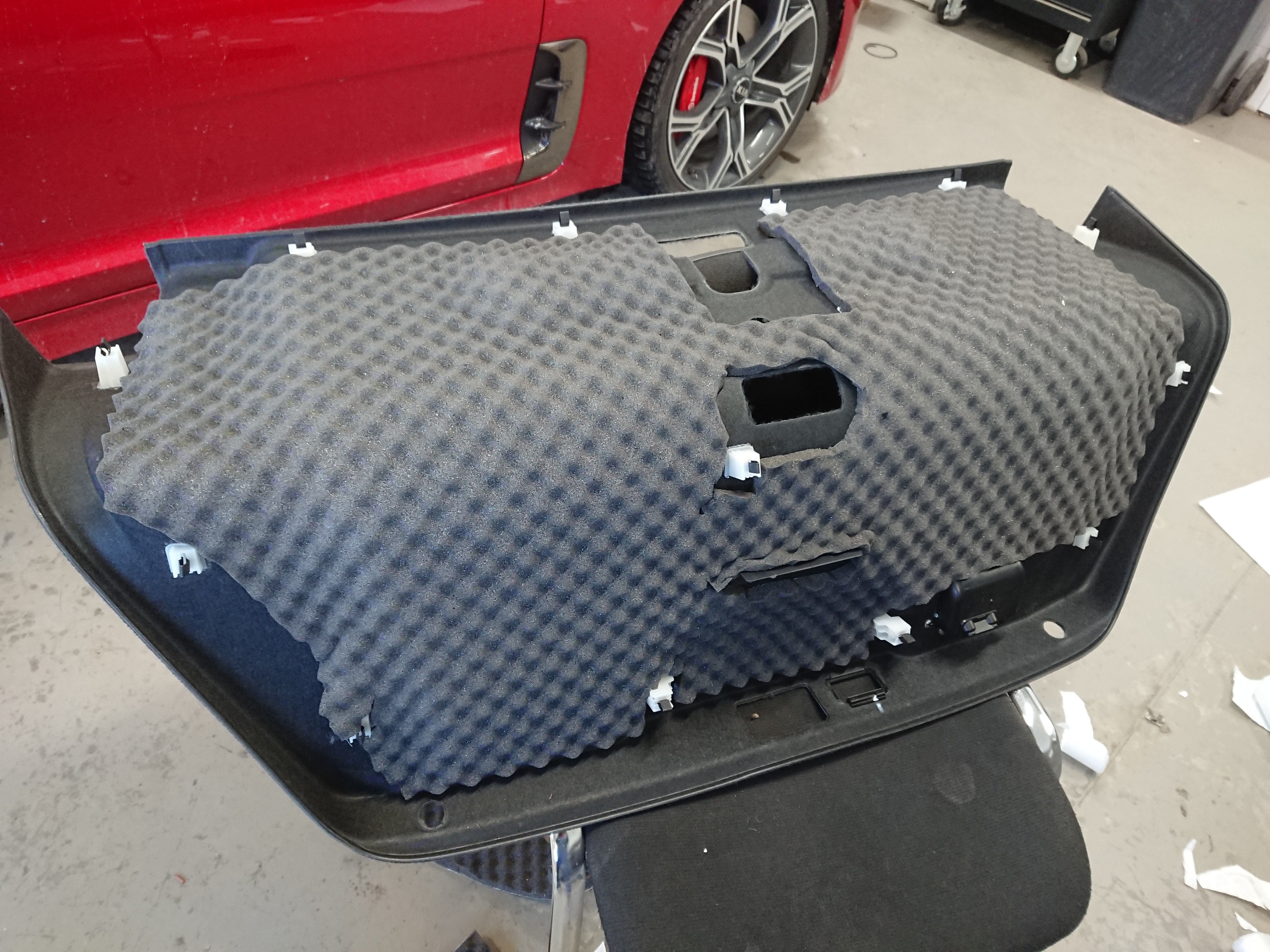

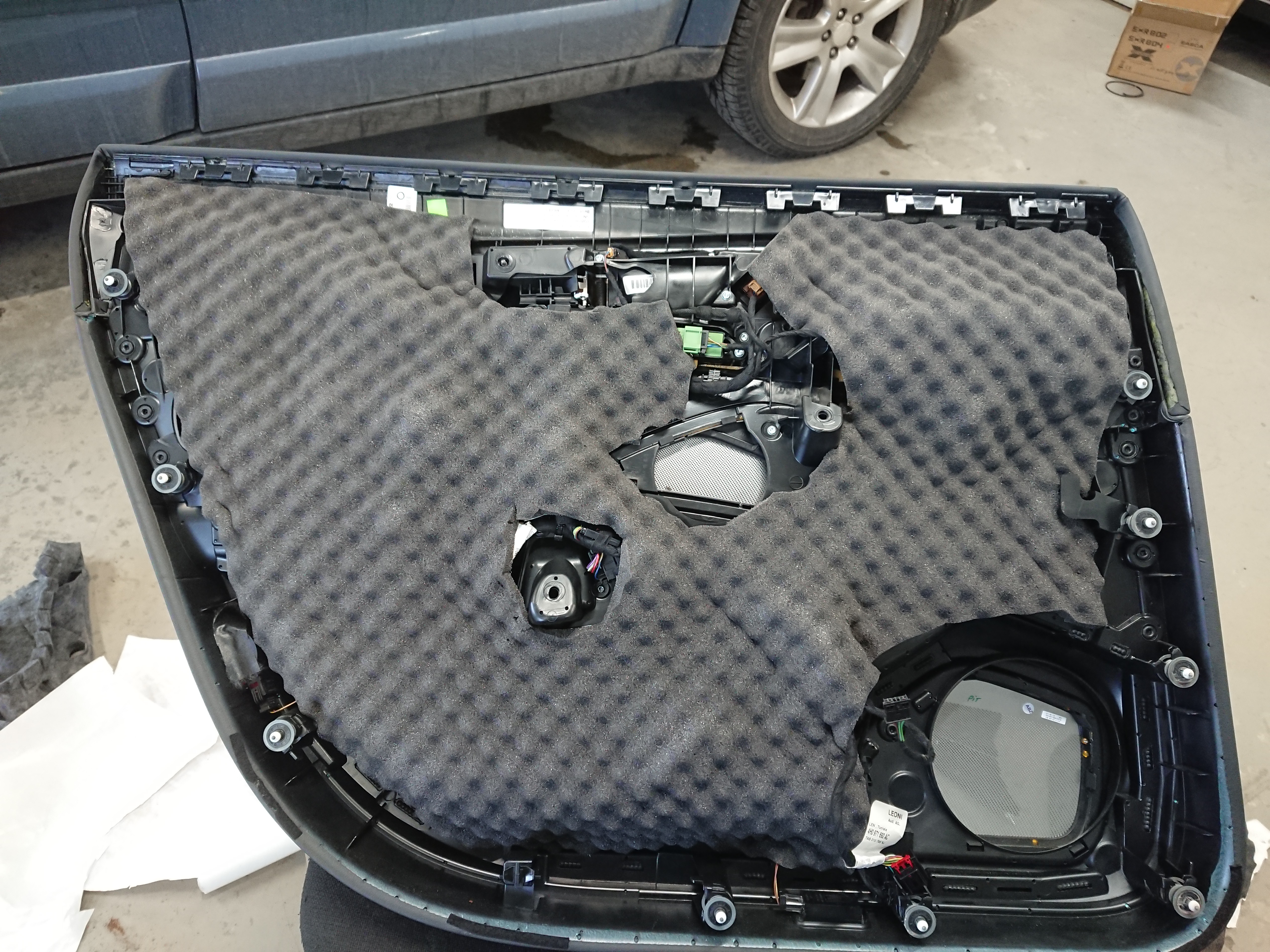

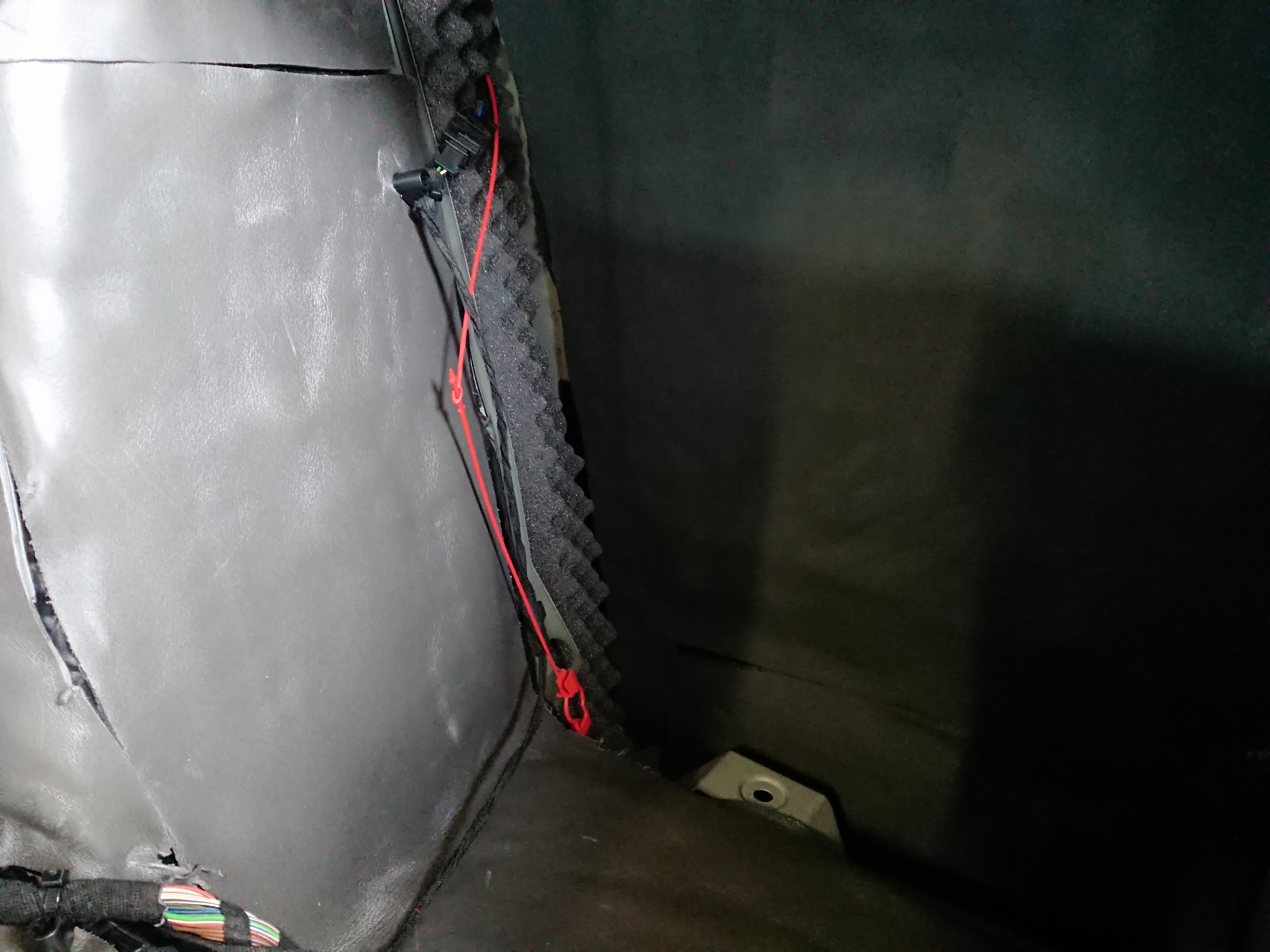

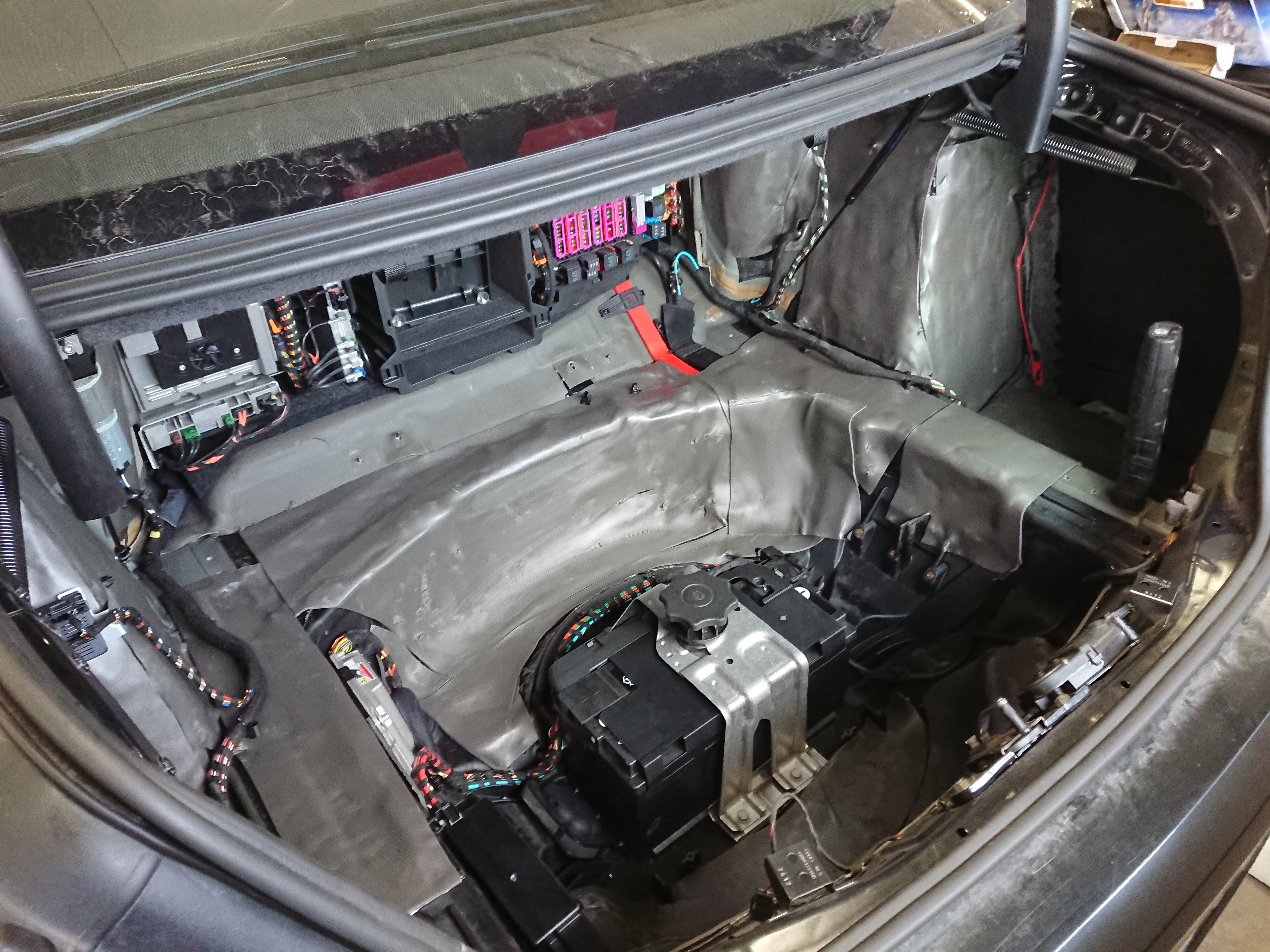

Nii, lihtsalt infoks sulle, et mürasummutus tehtud (nagu eespool mainitud, siis pagasiruum kuni tagumise istmereani, kaasa arvatud tagatiivad, uksed, kapott ning esitiivad ja rattakoopad) ning pean mainima, et see on vaieldamatult parim mugavusalane upgrade, mida olen ühelegi autole lasknud teha :D Soovitan kahe käega :cool: Pärast seda on auto täpselt selline, nagu see oleks pidanud olema juba tehasest tulles. Ehk teisisõnu tee ära!
Rehvi drone on 99% kadunud ning mul on pole veel FL vibratsioonikahvleid paigaldatud + all on 20" lamellid. Järgmine esmasp. panen suvekad alla (needsamad, Goodyear Eagle F1 Asymmetric 3, mis peaks olema ühe väiksema dB näiduga rehv) ja FL kahvlid ning siis peaks selle "murega" ühelpool olema.
Mürasummutuse paigaldas Ravolar ja jäin nii nende töö kui ka klienditeenindusega väga rahule.
