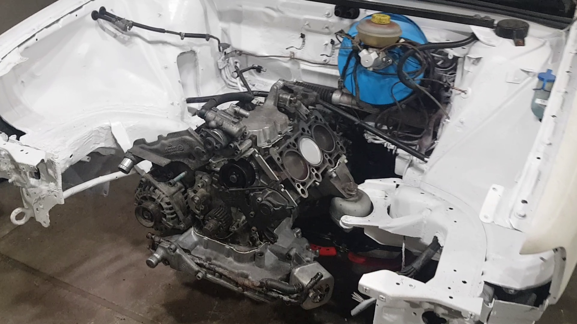

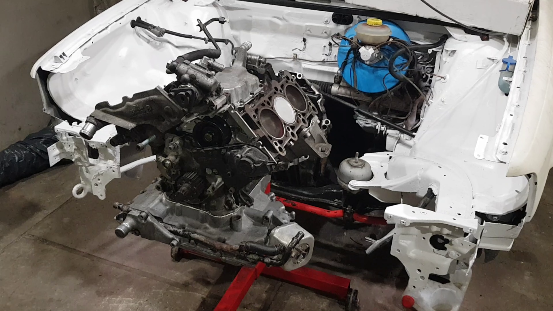

Vahepeal on kapotialune saanud uue värvi ning mootori võtsime algosadeks. Uueks värviks sai valge Cobra. Too siis toode mida kasutatakse kastikate kastide värvimiseks ehk siis kannatab katsumist. Täna sai alustatud ka mootori komplekteerimist. Raamsaaled koos pikilõtku saaledega sai paika pandud ja kinni keeratud. Vänt käib ilusti ringi ehk siis kõik tip-top.
https://www.upload.ee/thumb/10477290/vlcsnap-2019-09-14-00h38m24s477.png
Lähiajal on lootus saada ka kasti käpad, polü kasti padjad ja siduri survelaager koos vajaliku vahetükiga.

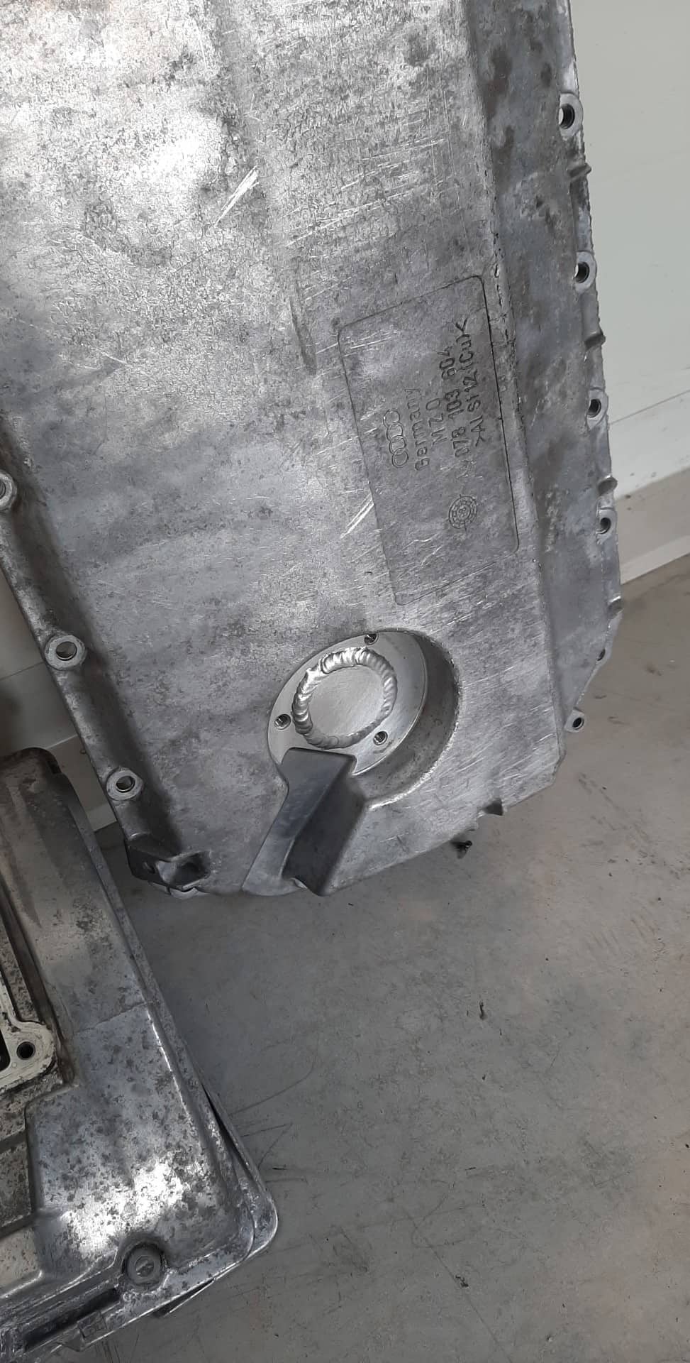

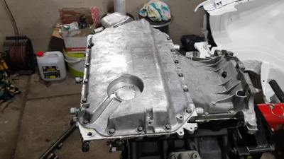

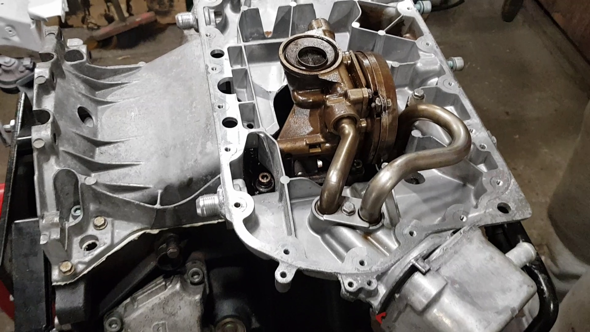

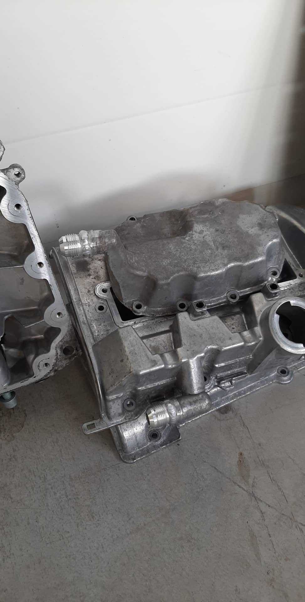

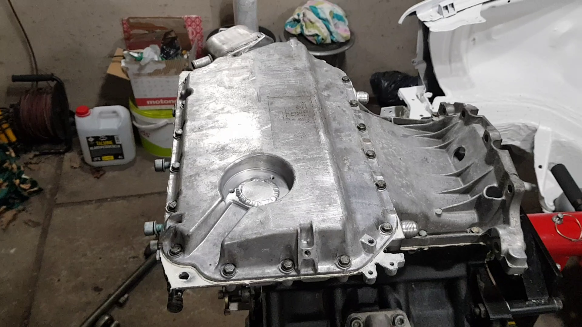

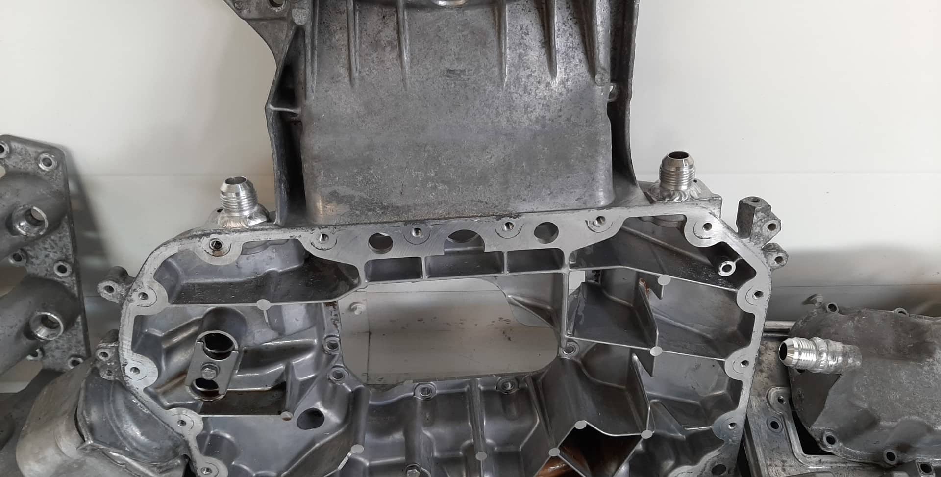

Klapikambrikaaned, karter ning sisselaske kolde alune kamber said endale AN liitmikud. Õlivannil kaotati ära ka tasemeanduri auk ehk siis üks koht vähem kust saaks lekkida.
https://www.upload.ee/thumb/10477312/69762934_512119769536786_3111071002650476544_n.jpg
https://www.upload.ee/thumb/10477311/69711831_2434545036764465_4079480686451359744_n.jpg https://www.upload.ee/thumb/10477310/69641974_473172876600699_6089090541310443520_n.jpg

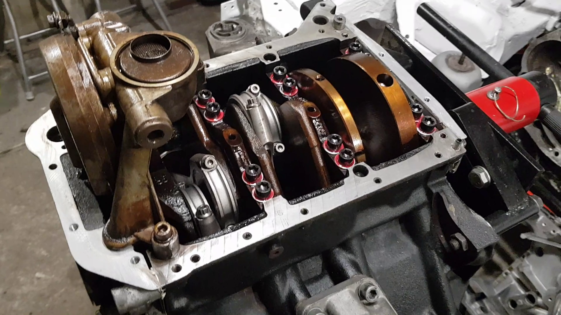

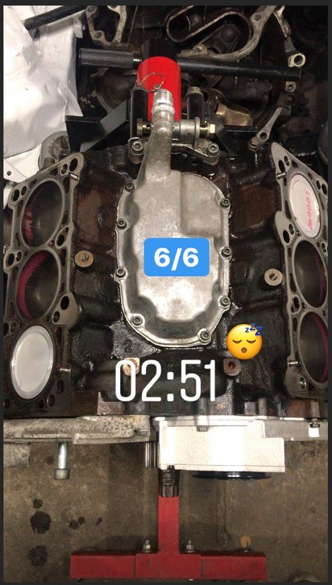

Kaks kuud hiljem saabus see õhtu kus saime seda autot ka edasi teha. Alustasime üheksast ning kolmeks oli see töö tehtud, mis ootas oma aega juba 3 kuud.
https://www.upload.ee/thumb/10719047/rongad.JPG
Oma koha leidsid siis uued kolvirõngad, sepiskepsud ja saaled. Ploki pealne tuulutuse kaan sai ka tagasi pandud.

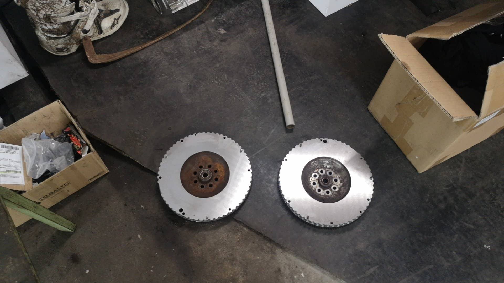

Järgmine takistus sel teel on hooratas. Varem oli nagu neid ümber tehtud triggeriga 2,3 ühemassilisi kohe võtta, nüüd juba 3-4 kuud surnud seis :D Eks tuleb otsida toorik ja lasta ümber teha.

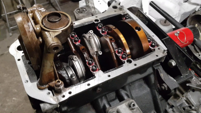

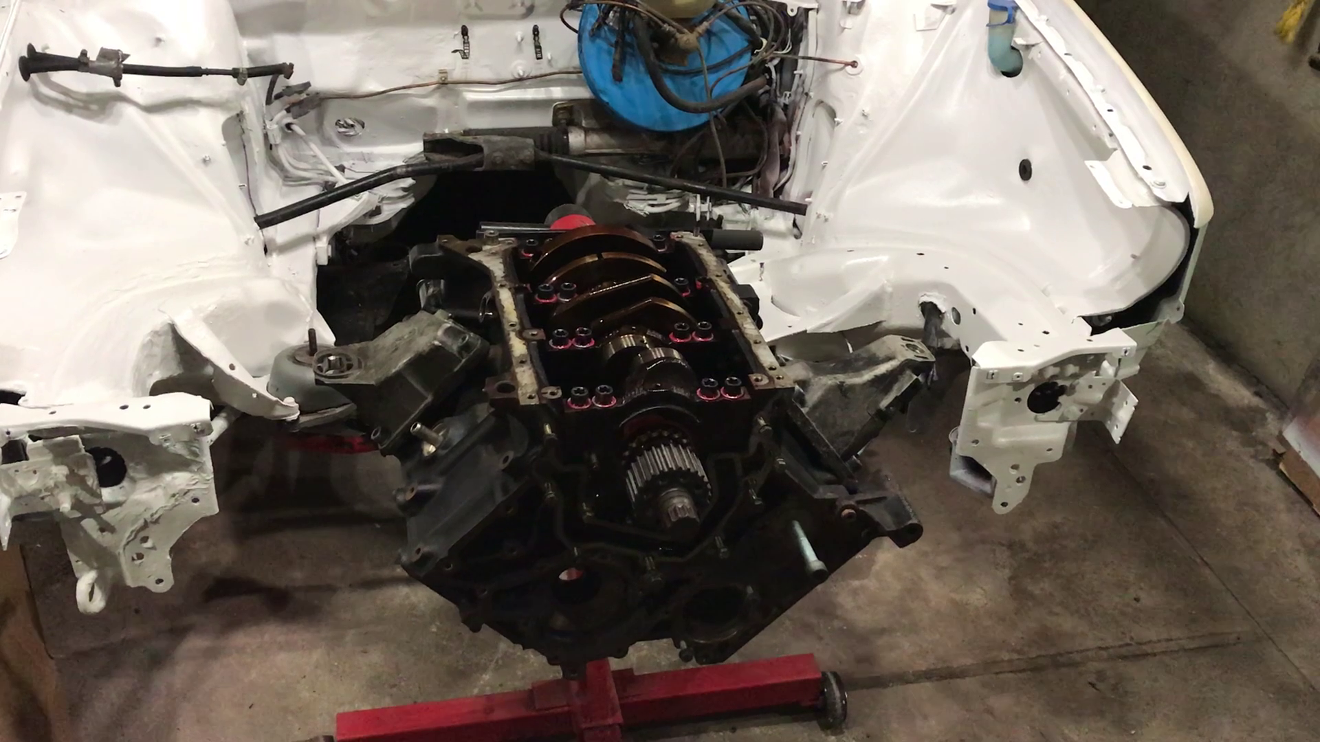

Täna sai veidi jälle edasi toimetatud ning plokk sai viimaks kokku:
https://www.upload.ee/thumb/10848309/vlcsnap-2019-12-15-01h30m25s353.png https://www.upload.ee/thumb/10848310/vlcsnap-2019-12-15-01h31m23s334.png
https://www.upload.ee/thumb/10848315/vlcsnap-2019-12-15-01h31m58s706.png https://www.upload.ee/thumb/10848316/vlcsnap-2019-12-15-01h29m31s015.png
Kauaoodatud hoorattad jõudsid ka lõpuks kohale ning nüüd lahutab vaid sidurikorv sellest et saaks ploki ja kasti omavahel kokku panna.

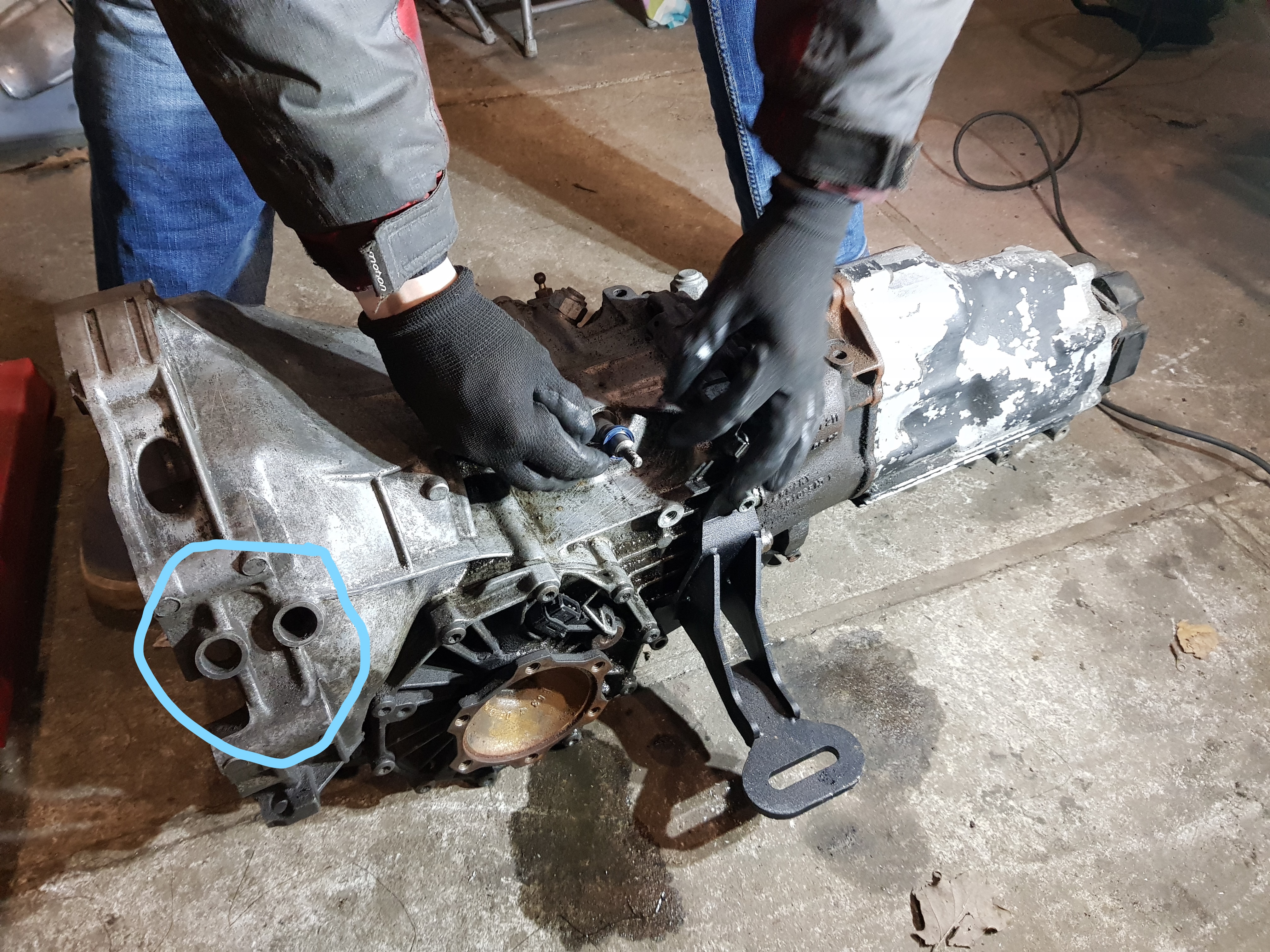

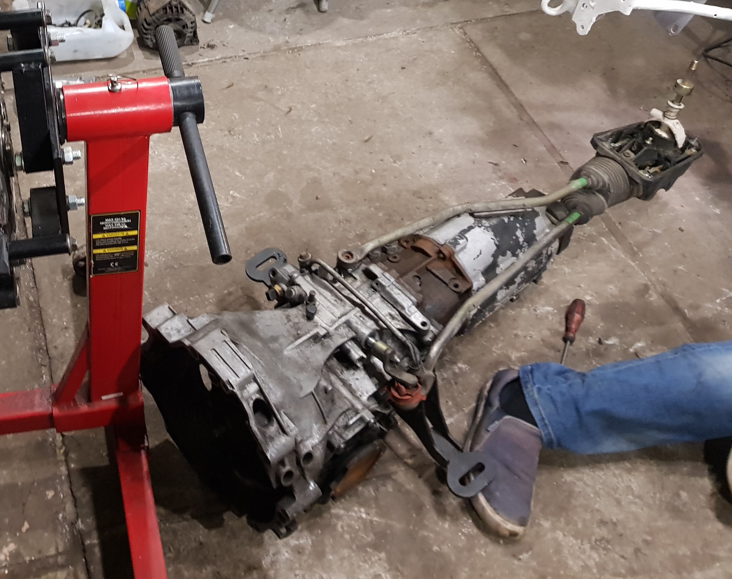

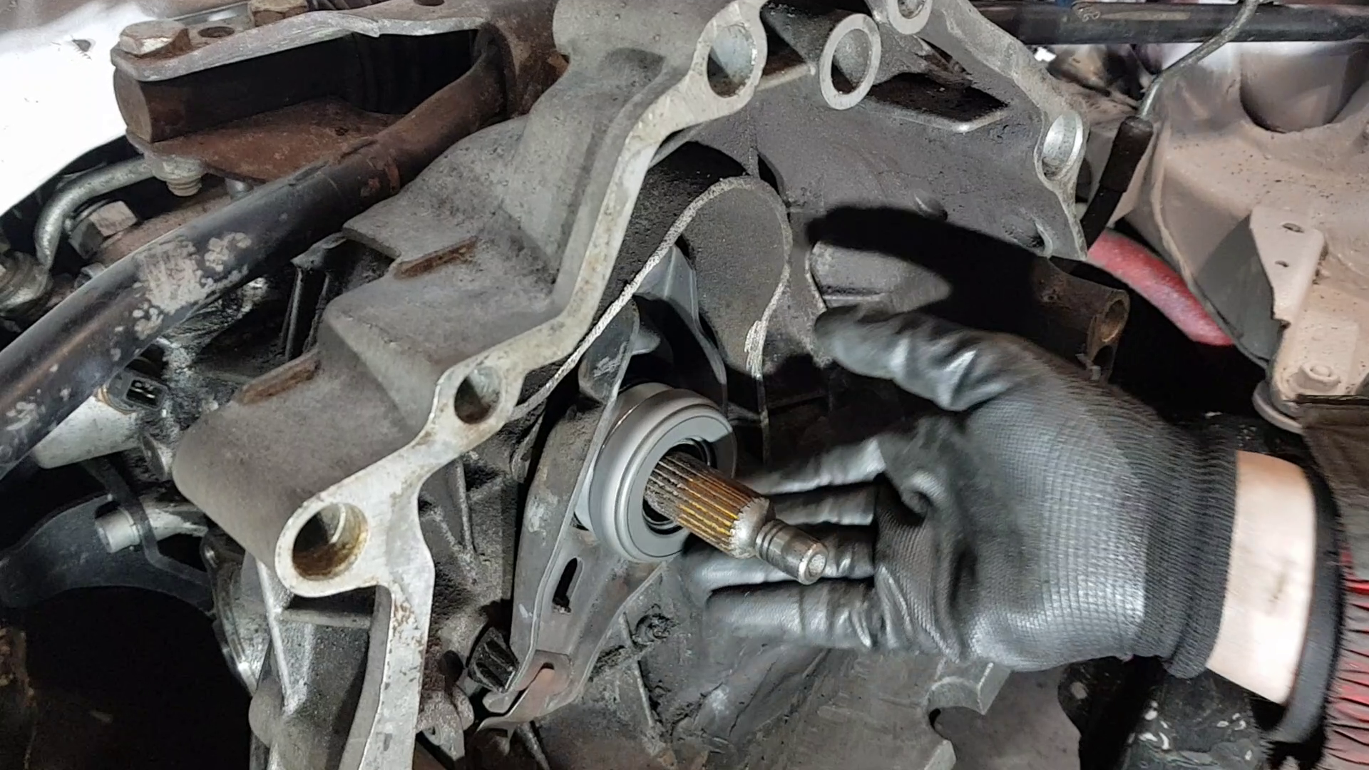

Esimese asjana sai eemaldatud 5k kangi toapoolne osa. Järgmiseks läksid 01E peal vahetusse pooltelgede, peavõlli ja käiguvahetushoova simmerid. Tükk aega raalisime, et kas panna hoovastik kohe peale või mitte. Viimaks otsustasime siiski kohe peale panna ning see oli ainuõige valik, sest teistpidi oleks saanud lihtsalt kaks korda kasti peale-maha tõsta, kuna ruumi lihtsalt pole, et hoovastiku polte saaks keerata. Hoovastik läks passat b5 oma. Auto alt üles tuli läbi puurida kangi ümbruse kinnituse 4 auku, sest b4 on nad keermestatud ning poldid keerati alt sisse. Nüüd on aga keermega pulgad kangi ümbruse enda küljes ja kinnituvad mutritega salongist. Poldimuster oli mõlemal sama. Viimaste asjadena läksid kasti külge spaceriga SKF survelaager ning siduri töösilinder.
https://www.upload.ee/thumb/10876627/20191221_185321.jpg https://www.upload.ee/thumb/10876628/vlcsnap-2019-12-22-11h27m22s416.png
Kasti paika sättides jäi silma, et hoovastiku vasakpoolne osa elab procon süsteemi kronsa otsas. Seda tuli maha lõigata ning nüüd on seal ruumi piisavalt. Hea et ennem sai need trossid eemaldatud, muidu oleks päris hullumaja olnud, sest need ei sobiks kohe üldse mitte kuidagi sinna hoovastiku vahele.

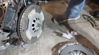

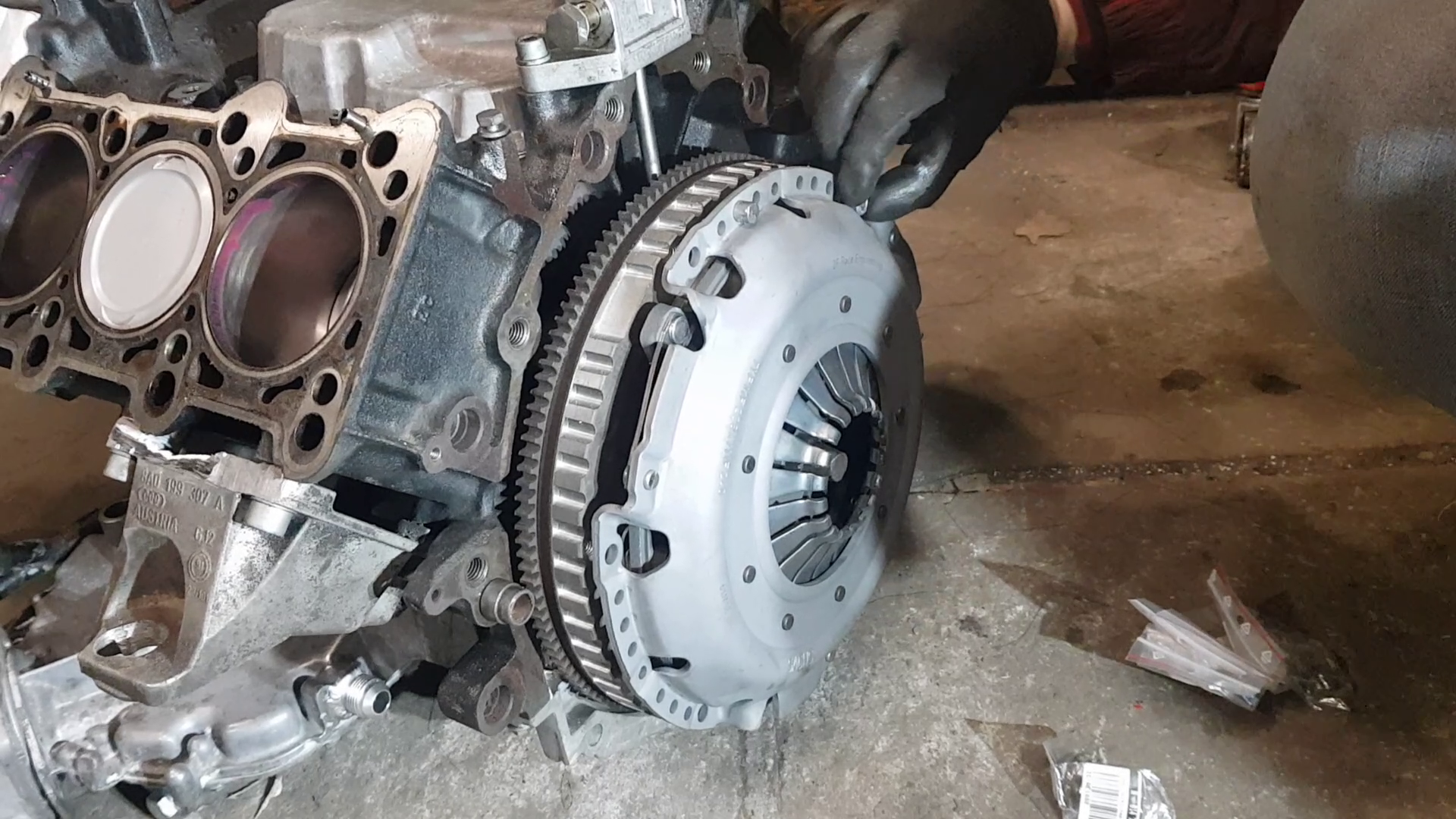

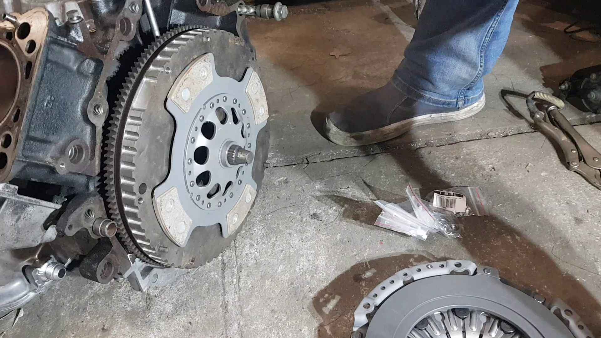

Järgmise asjana tõstsime mootori pukist maha ja asusime hooratast paigaldama. Kõik ilus kena, poldid kinni ja mootor ei teinud enam täistiiru :D Õnneks meenus kohe, et miskipärast oli hooratta taga välja ulatuv pin mis ilmselt vajalik 2.2T jaoks, kuid 2.7Bit puhul jäi see pulk turbode õlituse toru taha kinni. Veerand tiiru tagasi keerates õnnestus starteri august see pin eemaldada ning mure oli lahendatud.
Edasi läks külge juba siduri paigalduse töörist, sinna otsa labadega LUK siduriketas ja seejärel juba SRE sidurikorv.
https://www.upload.ee/thumb/10876633/vlcsnap-2019-12-22-11h19m55s467.png https://www.upload.ee/thumb/10876634/vlcsnap-2019-12-22-11h22m29s260.png
Seejärel tõstsime pooliku mootori kastile otsa ning poltisime kokku.
https://www.upload.ee/thumb/10876661/vlcsnap-2019-12-22-11h29m47s553.png
Otsides vända anduri auku selgus tõsiasi, et kasti korpusel pole keermestatud kohta anduri poldi jaoks. Igatahes see mootorile lähem auk peaks olema õige, kuid nüüd peab sinna kinnituse nuputama.
https://www.upload.ee/thumb/10876660/Inked20191221_181739_LI.jpg

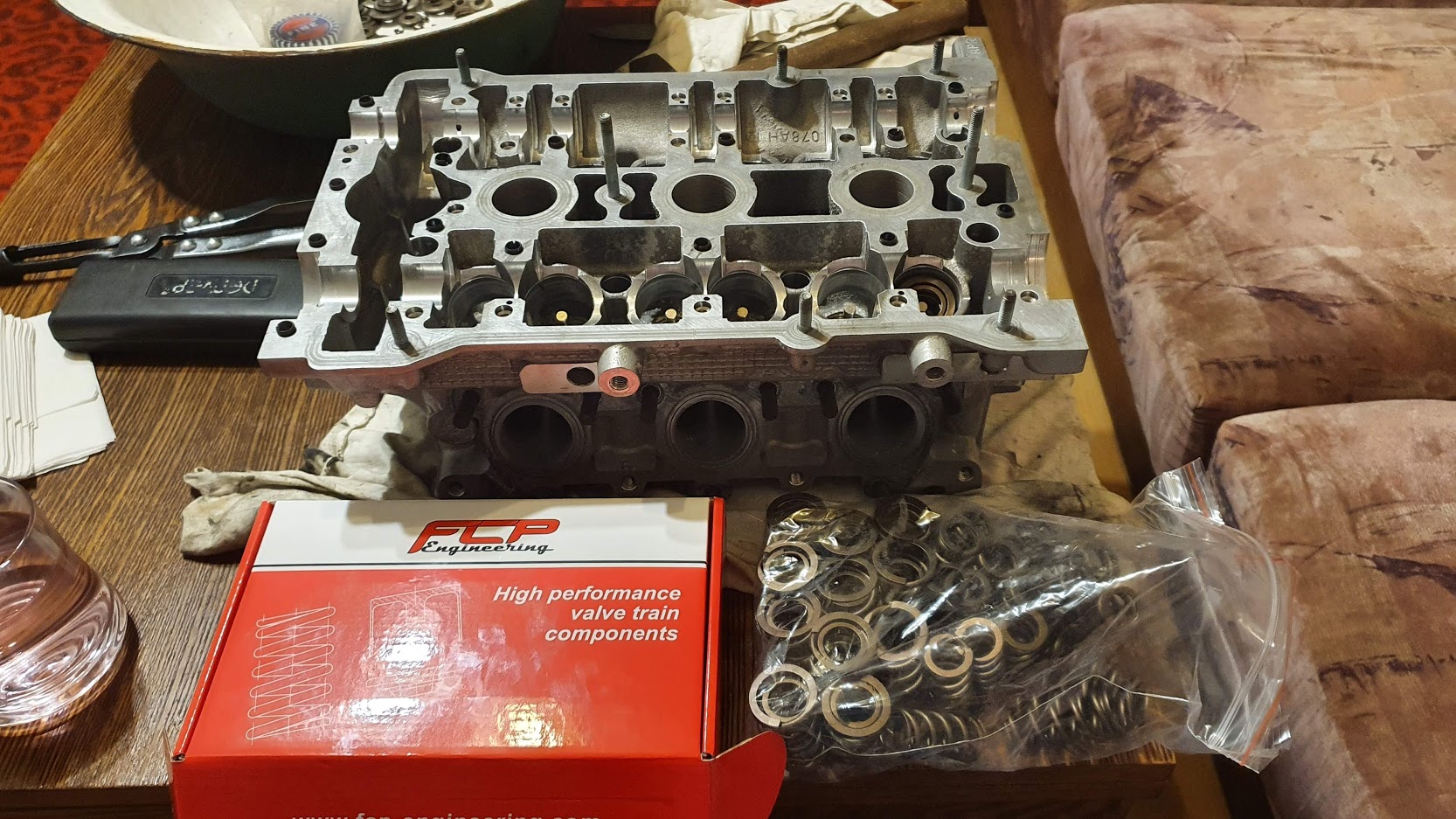

2.8 kaaned käisid siis lihvis ära (-0.07mm) ning kokku tagasi läksid 2.7 väljalaske klappide ning fcp engineeringu topelt klapivedrudega. Sisselaske klapid jäid 2.8 omad, sest need 2.7ga samad. Karbitäis pudinaid maksis 375 eurot ning meenus seik minevikust, kus 1.8T peal kasutasin sisselaske vedrusid väljalaske omade sees ning arvasin, et see on ülimalt hea alternatiiv neile ja see jama läks pärast rohkem maksma kui see karbitäis vedrusid :D

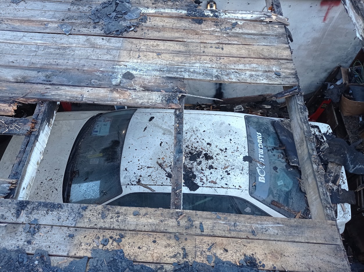

Vahepeal on rattad alla saanud koos kasti, diffri, telgede ja kardaaniga ehk siis veereb lükates ringi. Talad siis alu puksidega ja kõik teised puksid polukad 90sha. Diffri padi tehti ka täis polü sisuga, kuid selleks tuli vana Poola saata. Kokku läks umbes 1,5 kuud. Veljed tulid 16" A8 D2 talveveljed mis kaaluvad 6,9kg ühe velje kohta.
Muus osas pole olnud aega selle autoga tegeleda ja see suvi tuli hoopis garaa˛i katust remontida, et autol paremad tingimused hoiustamiseks oleks.
