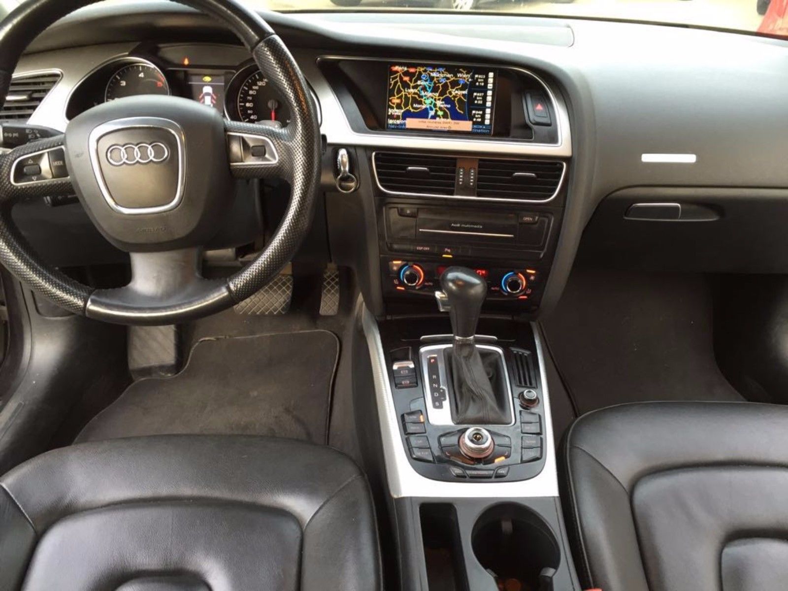

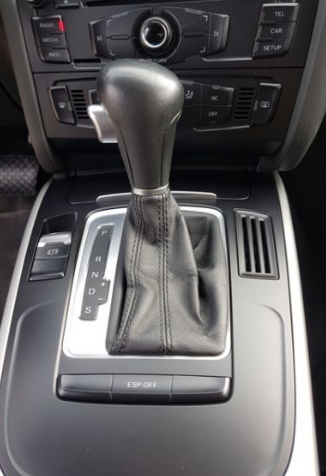

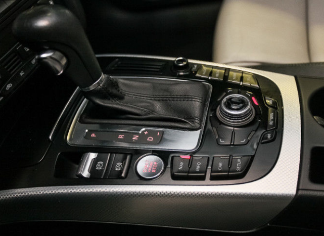

https://www.upload.ee/thumb/6917208/A5_Sportback_176kw_11-2009.PNG
Kas see versioon on S-tronic?
https://www.upload.ee/thumb/6917209/A5_Coupe_176kw_02-2010.PNG
Ja see Tiptronic?
https://www.upload.ee/thumb/6917272/A5_Sportback_176kw_11-20092.PNG
Autoks Sportback. Minu loogika paika ei saa pidada, kuna wiki andmetel Sportbackil on Stronic..
Ootan targemate kommentaare, kas olen saanud õigesti asjast aru?

Kangi järgi seal vahet pole. Nendel ainult MMI vahe.
Su enda postituses vastus olemas. Alates Mai 2010 S-tronic ja enne Tiptronic. Esivedused multitronicuga.
Vastupidavuses osas Tiptronic kindlasti S-tronicust üle.

Vaata esimesel pildil puudub "S" käik, autoks on A5_Sportback_176kw_11-2009

Tõenäoliselt puudub S-asend kangil, kuna autol on lisana võetud Audi Drive Select, kus Dynamic re˛iim paneb muuhulgas ka käigukasti S re˛iimi.

Jah täpselt nii ongi. Dynamic mode aktiveerib S käigu. Sama tee ühe A5 3,0 TDI sportbackiga läbi tehtud ja kukalt sügatud.

Just nii ongi, lisaks muutub vedrustus,käigukasti koostöö.Audi Drive Selectiga peaks olema kaasas lisaks tagumine sport differ?
