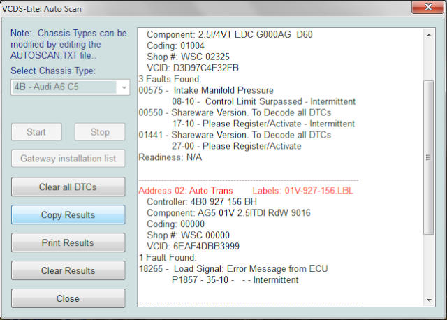

Tere!
Naabril selline probleem, et masin jäi gaasi pedaali vabastades seisma ja küünla tuli hakkas vilkuma.
Autoks Audi A6 C5 2.5 TDi Quattro Automaat.
Pilt tehtud diagnostikast.
Äkki keegi oskab aidata ja nõu anda et milles viga.
http://www.upload.ee/image/2924324/Untitled.png

http://wiki.ross-tech.com/wiki/index.php/00550
http://wiki.ross-tech.com/wiki/index.php/00575
