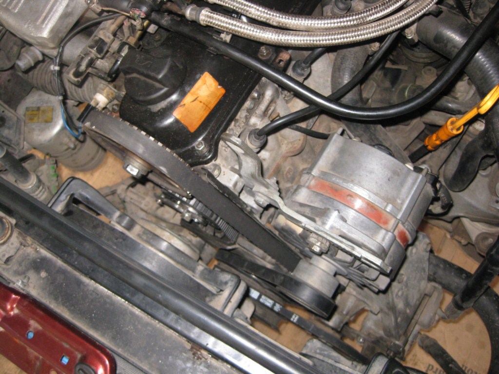

Niipalju oli head, et forssist sain endale uue poldi ning sain masina kokku visatud.Rihmad ja möllud said peale ning masin töötas, isegi sain sõita ca 10km. Paistab, et liigub paremini kui enne, aga stroboskoobiga täpselt paika seadma veel. Õnnetus aga see, et jagaja kinni roostetanud. Peab mingi immutusianega vist leotama hakkama., Keegi oskab midagi soovitada?

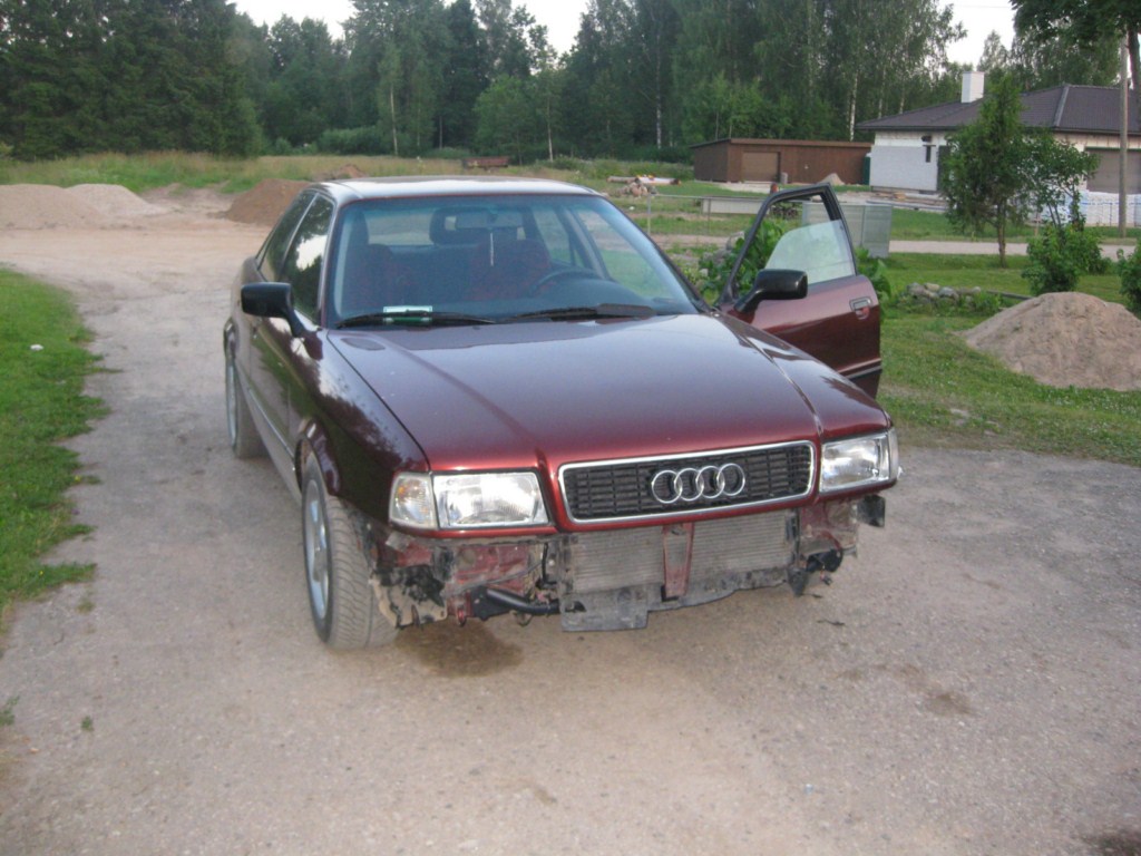

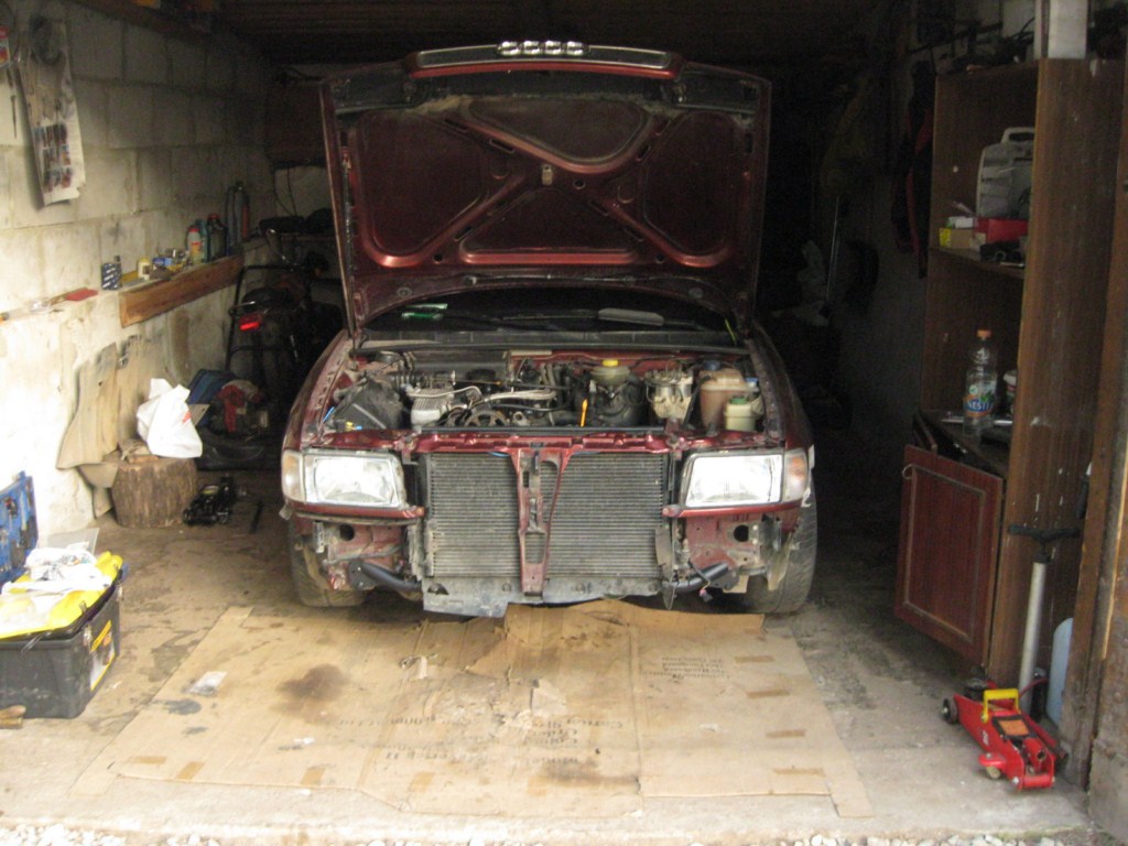

Hetkel auto üldine olukord selline. Homme värvin tiivaalused krundiga ära, kivid värvi vähekene maha peksnud. Samuti teatud kohtadesse panen mastiksi peale. Koopad ka plaanis üle lasta mastiksiga. Siis läheb ka stange tagasi külge.

Kõik rihmad vahetasin ära peale kondi rihma. See ikka puhta idiootsus, et ümber mootori käpa ajada see ringi. Kuna mul kont ei tööta, siis vahepeal isegi mõtlesin läbi lõigata, aga lõpuks jõudsin otsusele, et kõik peab võimalikult originaalne olema. Kunagi peab kondi ka ikkagi korda tegema. Ja noh see kondi rihma pingutus on ka omamoodi tsirkus. Õnneks sain sellegi paika krutitud.

Selle kondi rihmaga seoses: Vahetasin enda C4 A6 kliima rihma, selleks oli vaja ainult 2 kuuskanti lahti lasta, et mootori käpp vabastada. Ma ei tea muidugi, kui palju see B4 kerega sarnane on.

Käpp on samuti, kahe kuuskandiga. Ma lihtsalt ei viitsinud jamada, sest rihm oli veel täitsa hea ning kont nagunii vajab remonti. Astu aga läbi, kindlasti enne hella. Ma võibolla varsti põdramaale.

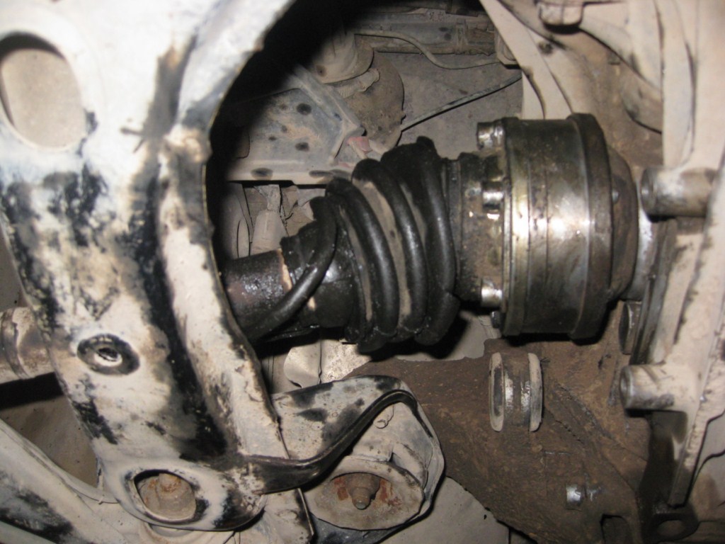

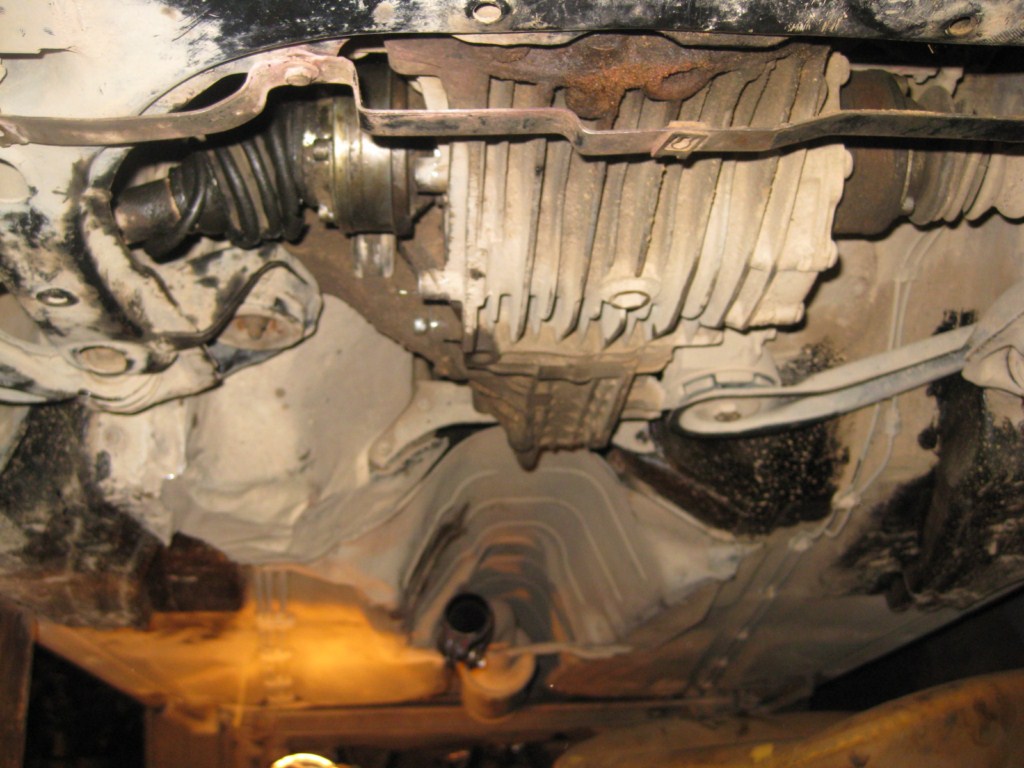

Igatahes tänane päeva algas samuti õnnetult ja ega ta eriti paremaks kiskunudki. 12 tundi sai järiekordselt garaazis veedetud. Täna juba mainiti,et ma pidavat elama juba garaazis enamus aega :D

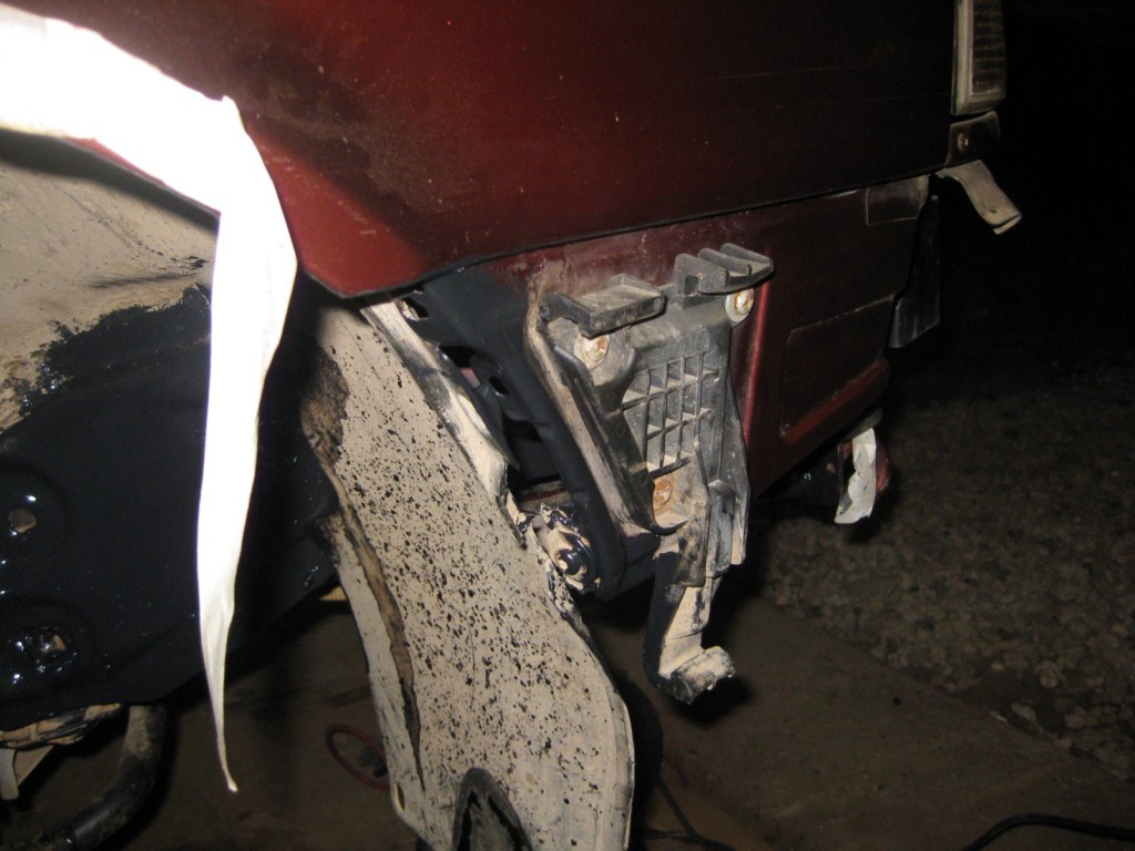

Sai siis autol rattas alt kisutud, pooltelg lahti kisutud, sarniir lahti, ning vaatepildiks osutus äärmiselt halvas olukorras sisemine pooltelje ots. Kaitsekumm oli katki ning seest tuli ka mingeid katkisi juppe. Mõeldud tehtud, hakkasin kohe üritama pooltege kastist kätte saama. Minu õnnetuseks olid seal sedalaadi tähikud, mille keeramiseks mul võtit polnud.
Muidugi nende tähikute ligipääsemiseks tuli ilge tsirkus pidada maha. Pooltelje juures on mingi metallist kaitse. Tahtsin seda ära kruvida, aga ei saanud kuna jäid summuti püksid ette. Muidugi ei saanud seda külge jättes ka pooltelje poltidele ligi. Kuna mul nagunii oli summutil mõra, siis võtsin otuse vastu, et võtan teise küljest. Sai siis teist kollektroi küljest proovitud ära võtta. See muidugi osutus väga aeganõudvaks ja keberniitseks tööks. Neli polti oli kokku, kolm neist olis suht halva koha peal, kui õigesti mäletan. Vahepeal mõtlesin, et isegi peab starteri ära võtma, kahjuks/õnneks seda ei saanud teha, kuna summuti kooserdas mul ikkagi jalus. Sai siis mõllatud pikenduste, erinevate lehtvõtmetega ning kardaanidega. Mingi 2, 3 tundi sai kulutatud sellele. Samuti ei tulnud kati juurest poldid lahti, kaks polti sai käiaga pooleks lõigata. Üks oli, aga üleval ning sina naljalt ligi ei pääsenud, sai siis näppe painutatud ja dremiliga ja sinna otsa käiva trossist pikendusega lõikama asutud ning mõne aja pärast sai sellegi kätte. Muidugi üks kati poolne polt, mille katki lõikasin oli nii kinni roostetanud kinnni, et pidin kati ka maha kiskuma. Sai polte kuumutatud lahti ja möllatud ning saigi kat alt. Kuramuse lambda oli ka sellise loomajõuga kunagi kellegi poolt kinni pandud, ime et lahti sain.

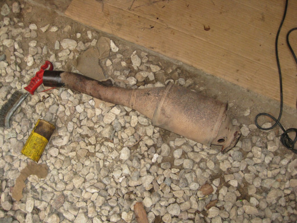

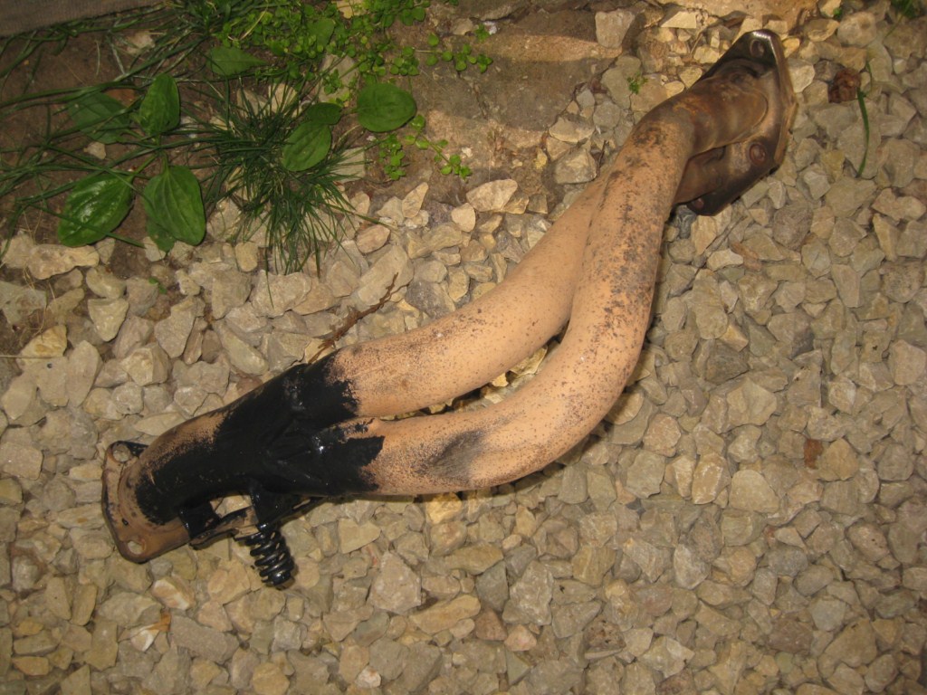

Peale seda sai kollektorit mindud keevitama. Sõber keevitas teise ära ning asi korras. Tänud talle siis.
Kuna sisemine pooltelje ots tuleb alles poodi sisse ning võtit mul polnud, siis homme asjade järgi võrru. Rahakott tühjeneb selle jama pärast kokku umbes 1300-1500kr.

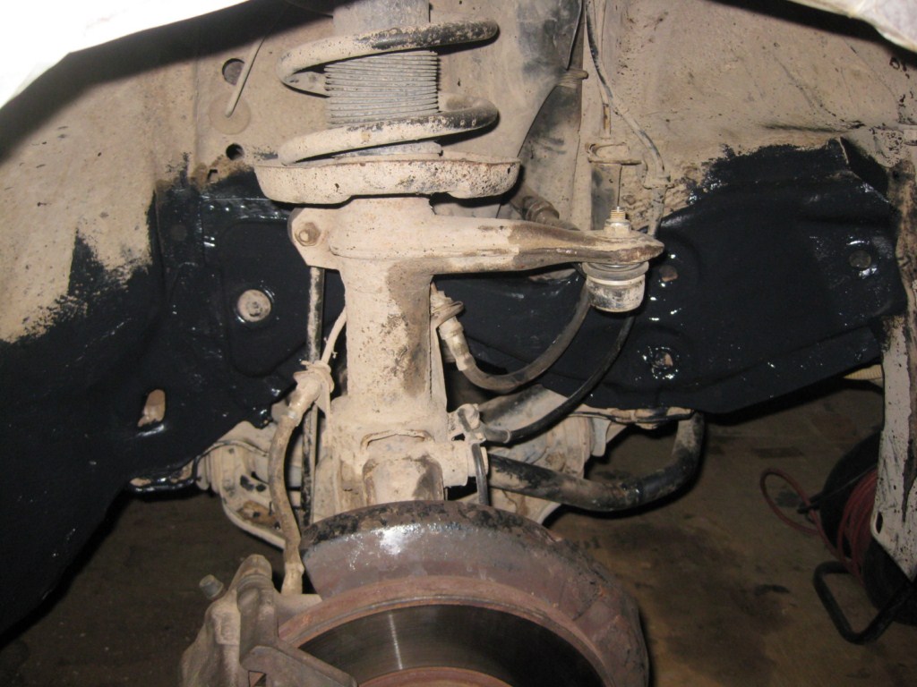

Päev sai lõpetatud õhtuhämaruses. Süda ei annud rahu ning sai roostet maha käiatud/lihvitud ning krunt peale pandud. Homme ostan mastiksit juurde ning kannan sellegi peale.
Mõned pildid ka siis:cool:
Keevitatud kollketor

Põhja alt ka näha ka parandusi, mis sai tehtud hiljaaegu.
http://www.upload.ee/thumb/673897/IMG_9446.JPG
Pooltelg missugune
http://www.upload.ee/thumb/673905/IMG_9447.JPG
Krunditud koobas.
http://www.upload.ee/thumb/673906/IMG_9455.JPG

postitati 07.07.10 04:09 Tsiteeri
Edu ja jöudu tööle.
Kui hakkad toda otsa lahti katkuma siis enne vöid pisikese haamrikesega poltidele möne köksu anda, tuleb paremini lahti.
Tegu pole jah seal ei kuuskant ega torx otsikutega, on seal pisut tihedama olukorraga (XZN otsikuga).

Enda pooltelje poldid sain 8mm torxiga lahti. Kuid siiski suht õnnemäng, et kas keerab üle või ei. Aga õnneks oli niipalju ruumi, et mahtusid ka kullinokad poldikülge ja sai nondega väheke abistatud:). Aga muidu käib jah 8mm xzn sinna.
postitati 07.07.10 19:11 Tsiteeri
Minule ei meeldi ausõna peale asju teha, pärast nii jama neid ülekeeratud polte lahti saada, eriti veel kõrvalistuja poolsel poolteljel. Teisel pool on tohutult ruumi, seal isegi võid õnnega mängida.
Aitäh, Kuits, olen ka nüüd targem. Igatahes täna würthist ostsin selle XzN otsiku ära ning poldid sain väga hästi lahti. Auto nüüd korras ja paistab, et tehniliselt nüüd kõik ok, loodan et ei pea oma sõnu sööma. Täna ei jõudnud värvida ja mastiksiga möllata, arvatavasti kisun homme logarid ka maha ning lasen mõlemad esimesed koopad üle.

Simmereid vahetades sattusin samuti vale tähiku otsa, ühel lasin nukad maha ja rohkemast loobusin.
Löpuks vurasin ikkagi 150 kiltsa kodunt eemale Viru-Nigulasse ja tuttava kaudu sain järgmine päev ka töökojas omaette möllata - krti palju oleneb töö sujuvus korralike tööriistade olumasolust jne.
Önneks too XZN tähik läks veel ilusti oma pesasse (torx´iga rikkutud polt) ja tuli ka ilusti lahti.
postitati 07.07.10 21:09 Tsiteeri
Endal ka lasin paaril tükil torxiga veitsa kanti maha. Algul ei saanud aru, et üldse selline kant on. Ilusti ära puhastades poldid seest ning väikeste kõksudeda xzn sisse lüües polnud mingit probleemi.
Sul on tuliselt õigus, õigete tööriistadega on auto remont lasua lust. Kuna mina olen veel selles faasis kus kogun spetsiifilisemiad tööriistu, siis minul on suht raskendatud kohati remont. Eks see remont osutus aeganõudavamaks ja suurejoonelisemaks selle tõttu, et polnud neid tööriistu täpselt, mis vaja. Aga aegade algusest on tehtud tööd ära olemasolevate vahenditega, nupp peab vaid natuke lõikama ja kannatust peab ka looma moodi olema.

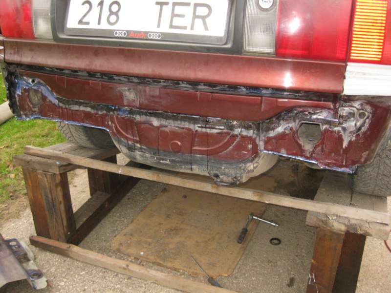

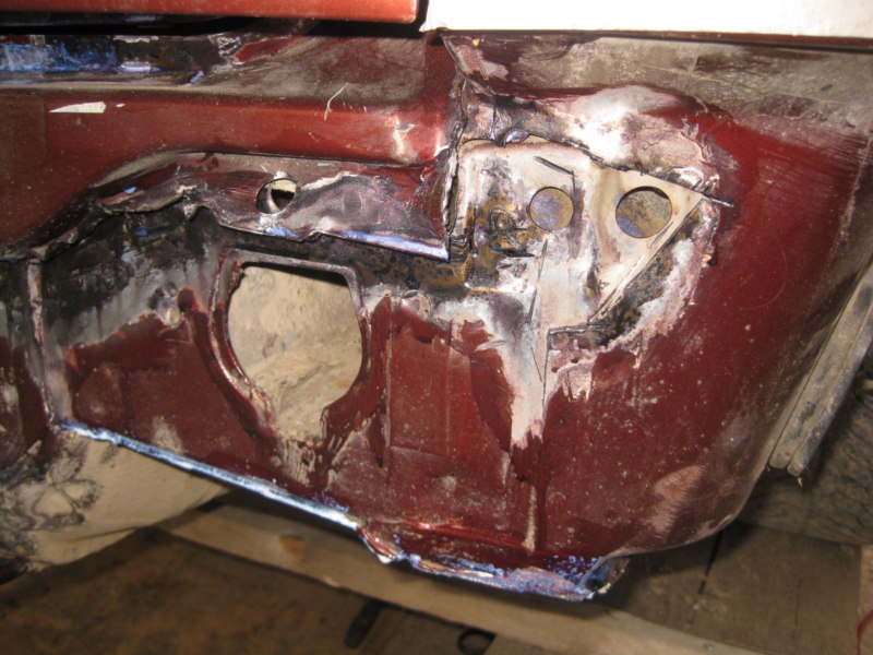

postitati 11.10.10 16:32 Tsiteeri

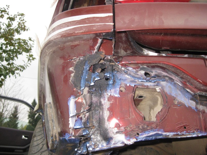

Pole pikalt rääkinud enam. Pole midagi erilist rääkida olnudki. Pm on olnud kallmine ja tallamine ja sellised minimaalsed täiustamised. Õli sai vahetatud äsja ja üsk rattalaager uue vast vahetatud.
Nädalvahetus mõtlesin, et viskaks korra pilgu tagastange alla, oli väike aimdus et seal on väikne rooste kallal. Plaan oli, et puhastan ära ja viskan värvi selga. Kahjuks mu elu nnii kerge pole ja jõudsin oma tegemistega niikaugele. ON ROOSTES VÕI JAA??
http://www.upload.ee/thumb/856465/IMG_0291.jpg
http://www.upload.ee/thumb/856469/IMG_0286.jpg
http://www.upload.ee/thumb/856474/IMG_0287.jpg
http://www.upload.ee/thumb/856476/IMG_0284.jpg
http://www.upload.ee/thumb/856479/IMG_0292.jpg
Ei kujuta ette mis sellist asja on tekitanud, matsu poleks justkui saanud, plekid tundusid sirged. Kardan et vette vajunud vms. Igatahes minu audi on ainuke OPELI tehase toodang. Nüüd oleks vaja väheke keevitamise töid teha.
Igatahes otsin head keevitajat kes selle töö ära teeks. Tartust oleks ideaalne. Korraliku töö eest olen nõus maksma.

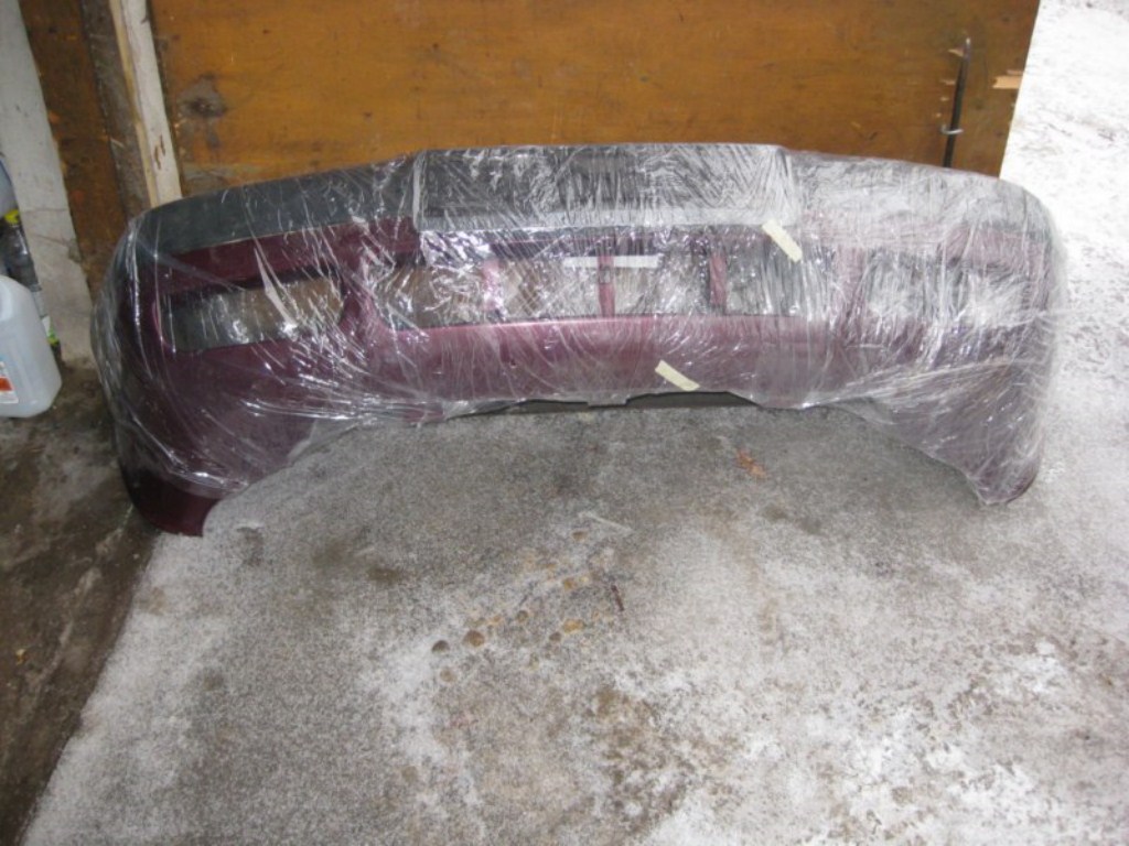

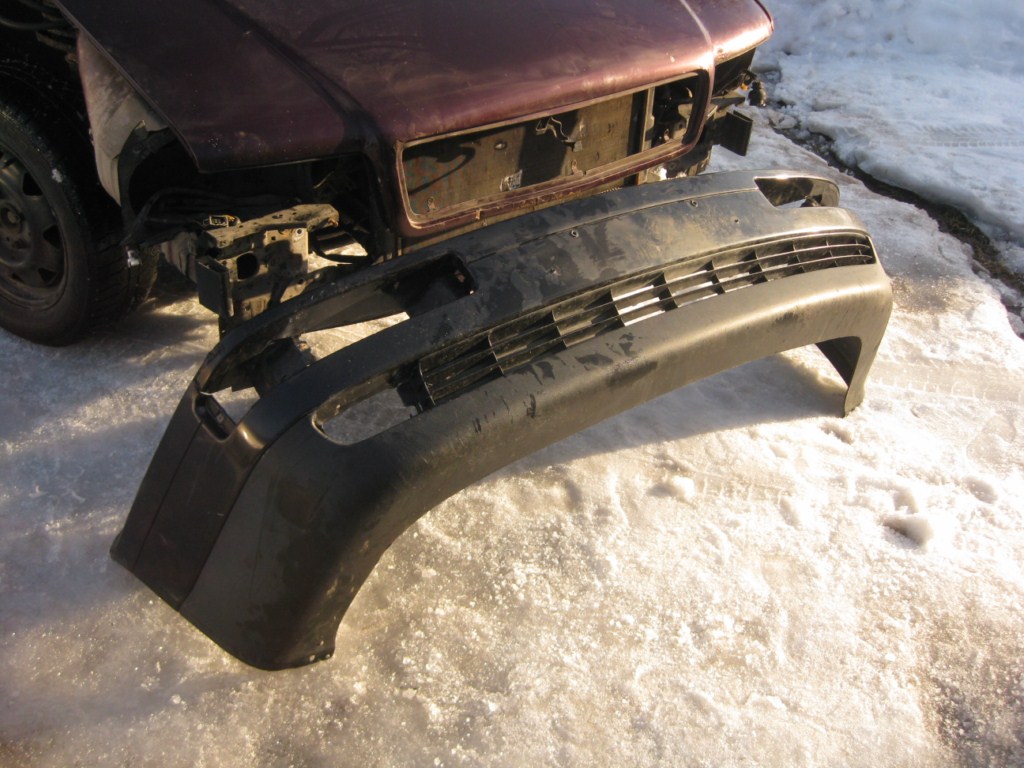

Stangede kogu: Coupe stange, mis läheb minu audile ette.
http://www.upload.ee/thumb/1198399/IMG_1317__1024x768_.JPG
Teine stange varuosadeks olevalt audilt(väheke katkine kuid remondin ära)

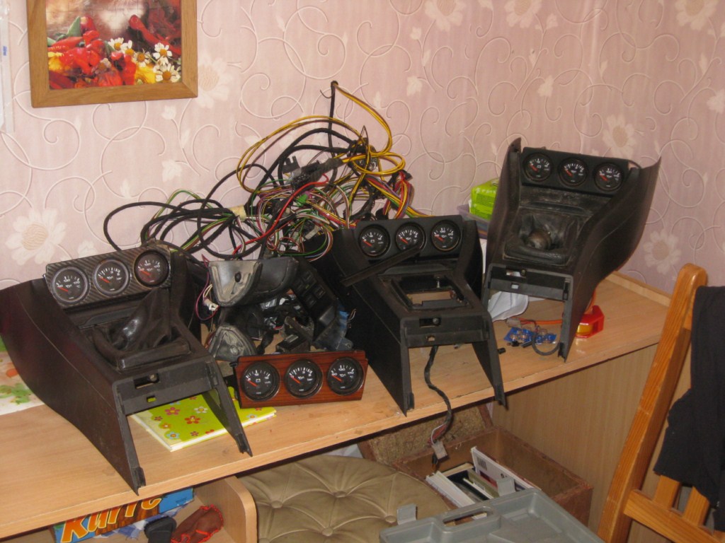

Lisakellade kogu.
http://www.upload.ee/thumb/1198413/IMG_1352__1024x768_.JPG

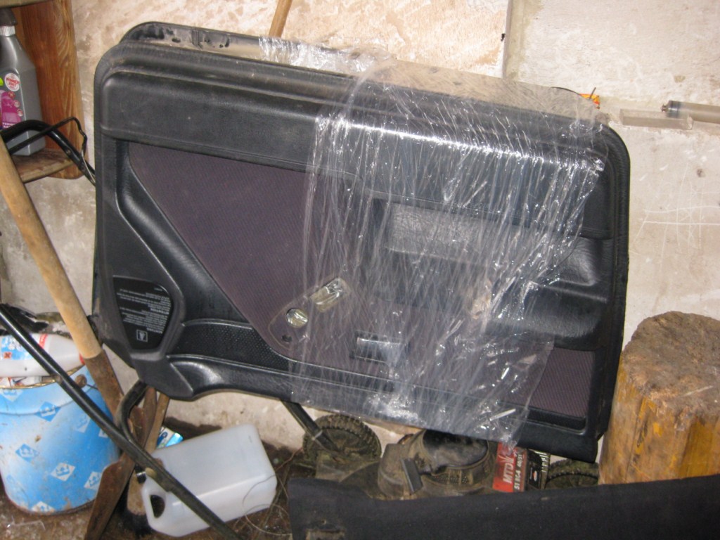

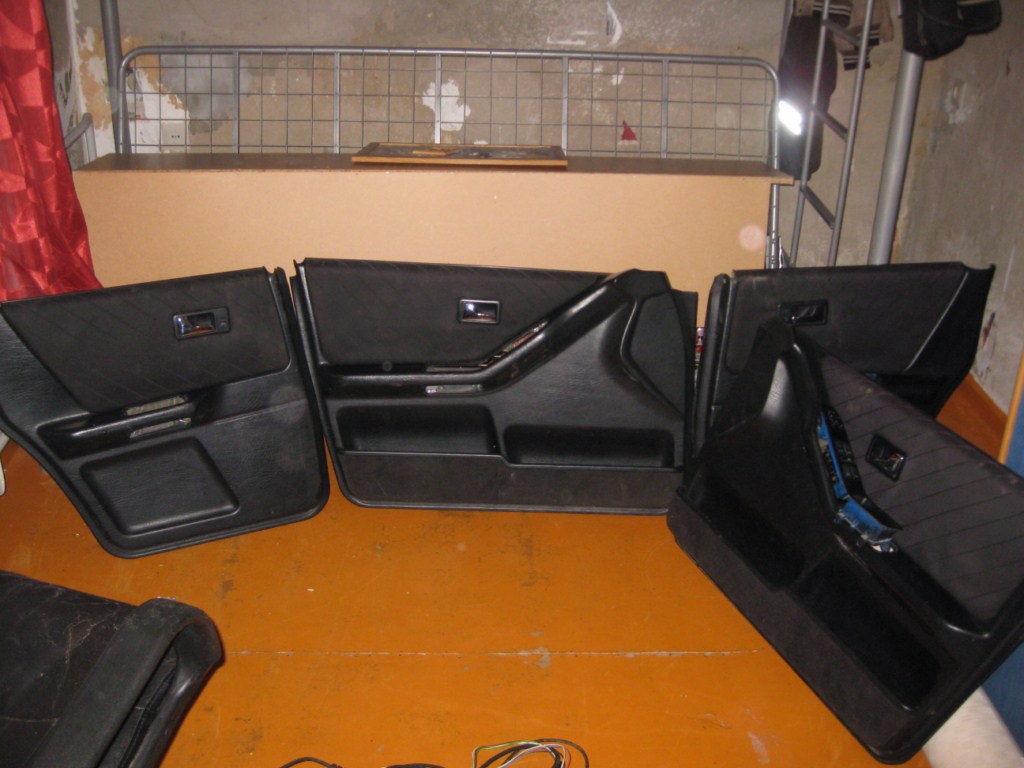

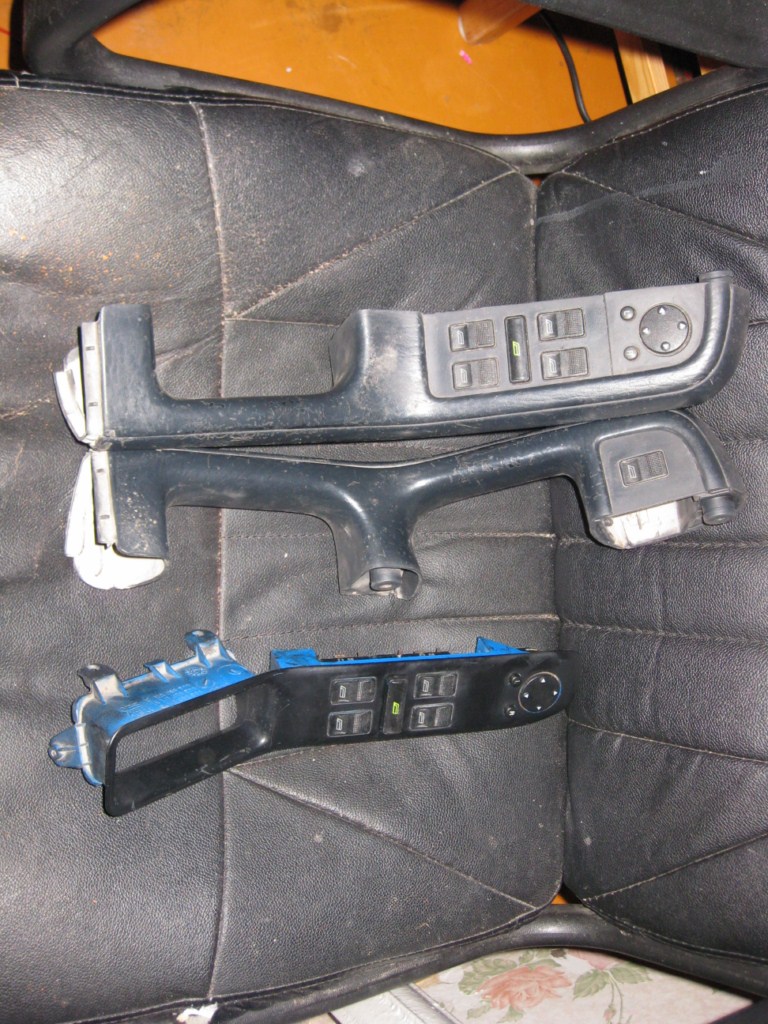

4x el akente polstrid: Vanema tüübi polstrid
http://www.upload.ee/thumb/1198418/IMG_1335__1024x768_.JPG
Uuema tüübi omad, mis lähevad minu pillile külge
http://www.upload.ee/thumb/1198419/IMG_1286__1024x768_.JPG http://www.upload.ee/thumb/1198420/IMG_1287__1024x768_.JPG

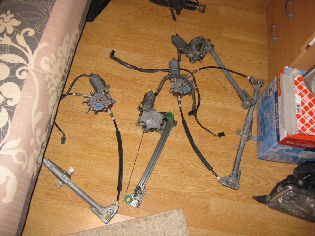

4x el aknad:
http://www.upload.ee/thumb/1198428/IMG_1339__1024x768_.JPGhttp://www.upload.ee/thumb/1198429/IMG_1342__1024x768_.JPGhttp://www.upload.ee/thumb/1198430/IMG_1341__1024x768_.JPG

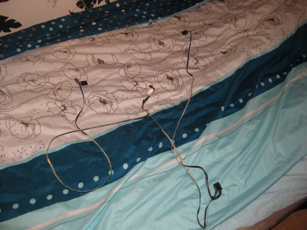

Kohtvalgustite juhtmestik
http://www.upload.ee/thumb/1198444/IMG_1343__1024x768_.JPG
