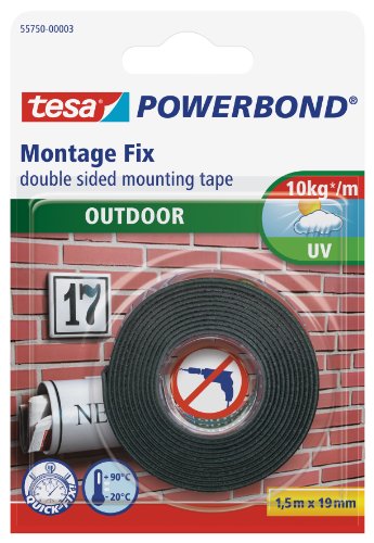

Kõlab kui plaan, aga kuidas kinnitada ? Mingi 3M veekindel kahepoolne teib või kohe mingi liim ?

Ilmastikukindel kahepoolne teip töötab väga hästi ;)

Sellega peaks väidetavalt saama isegi postkaste seina peale panna jne. Kohe viisakalt panna, siis peaks korralikult kestma. Mul püsib auto küljes 2015 augustist. Saadaval peaks olema igas ehituspoes (ise olen ostnud K-Rauta'st).

Kasutasin ka seda sama toodet. Maksab ~6 eurot ja teipi on täpselt ühe numbrimärgi jagu.

Minul jätkus sellest 2 numbrimärgi jagu, lõikasin veel ribad.Niiske ja jaheda ilmaga soovitan kasutada fõõni või kuumaõhupuhurit, paneeli ja numbrimärgi soojendamiseks.

See on korralik teip jah. Olen samamoodi enda autodel kasutanud ja sellist asja nagu kereküljest lahti tulnud numbrimärk ei ole veel olnud. Tuleb vist koos värvi/lakiga ainult.
Enne kleepimist muidugi standartprotsetuurid - mõlemalt poolt pinnad korralikult puhtaks jne.
