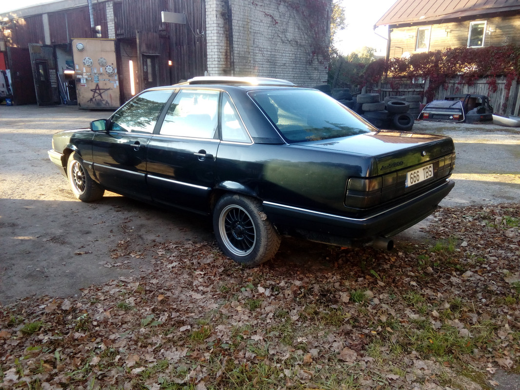

Noniih pole siia juba sada aastat kirjutanud, sai siin vahepeal maja omale ehitatud aga see selleks :D
Seoses igapäeva auto mahakandmisega halbade asjade kokkulangemisega siis suvel on 200 mul igapäeva pill mis on kütuse mõttes ikka pääris kulukas eriti kui nüüd kooli algusega seoses vean lapsi kooli ja lasteaeda. Peab pihustid üle kontrollima stendis kas ikka toimetavad veel õigesti.
Kütusesegu tuleb ka lasta üle vaadata ja uus seadistus teha ehk.
Viimasest korrast pole suurt midagi tegelikult teinudki.
kevadel sai ülevaatusel käidud
suvel tellisin valged ja smoked suunatuled omale, valged panin ette.

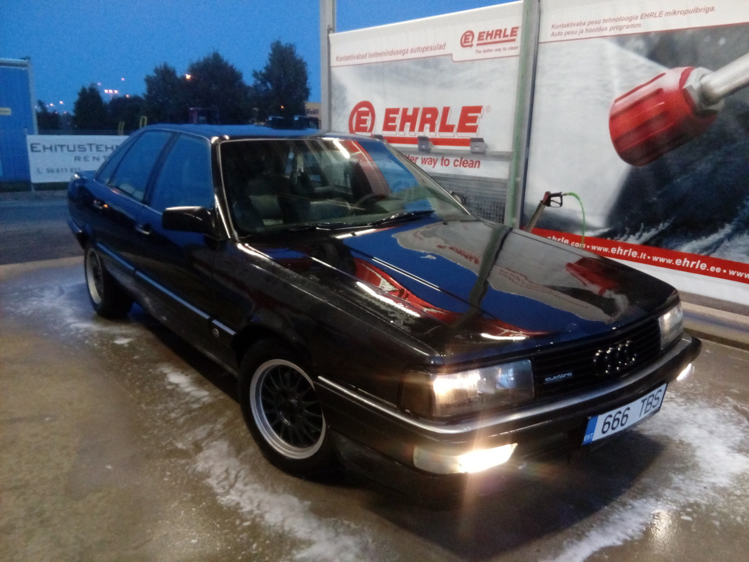

Hiljuti sain autole ka doonorautolt uued numbrid 666TBS :D
Sportreso kruvisin alla kuna ilma hakkas närvidele käima ja esiveduse tagapütt on ka kuna see oli veits vaiksem.
Esiistmed vahetasin vähe korralikema audi c4 omade vastu sama värvi (Suured tänud sõbrale Andi kes oli nõus istmed ümber vahetama oma 2.8 100 quattroga)
Muud polegi teinud, aind kallan ja tallan.
Teha vaja nimekiri aina pikeneb. Kui maja kõrvale garage valmis teen siis võtan auto põhjalikumalt ette ehk.
Siia kiirelt üks pilt veel vana numbriga ja smoked suunatule klaasiga, homme tulevad ehk uuemad pildid.

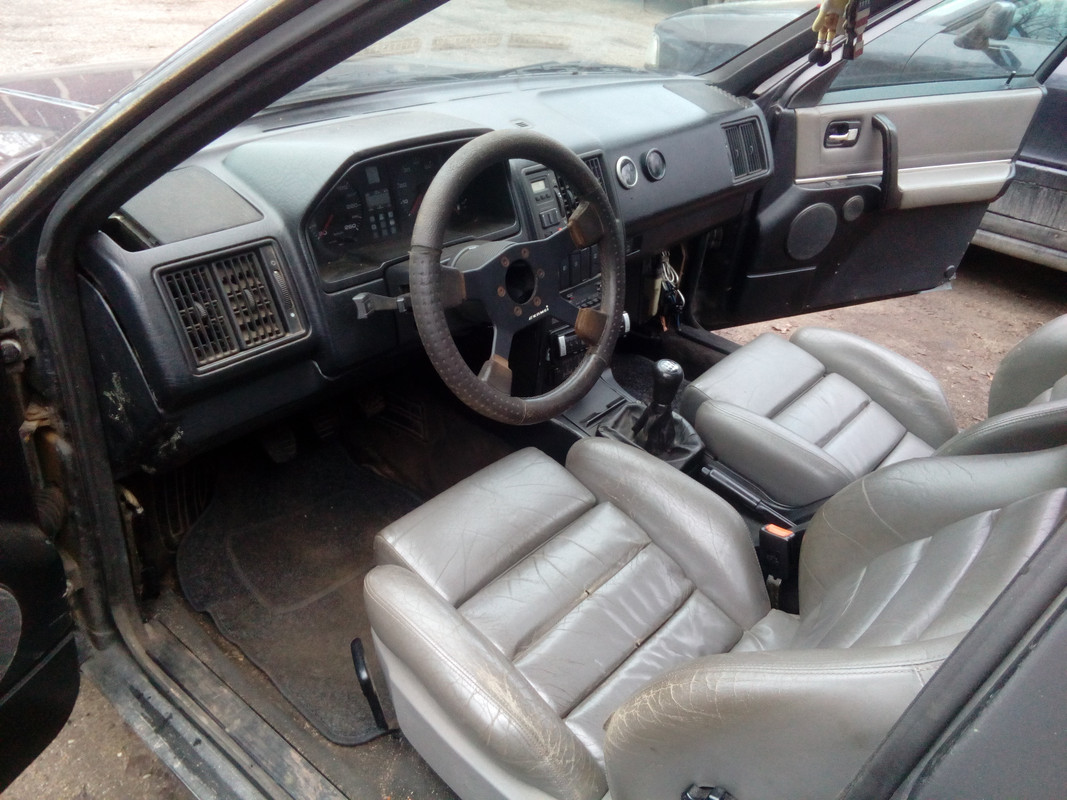

Üllatavalt hästi sobib nahatoon. Ma vahetaks istme plastikud ka veel mustade vastu, siis läheks muuga veel paremini kokku.

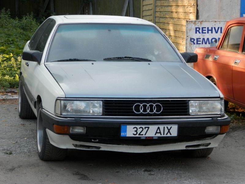

Ilus on krt. Kui kellade osas varusid vaja täiendada, siis mul üks kompuutriga karelingi kobakas on vist vedelemas.
Esitulede ja võre all olev pikk kitsas pisike liist ka veel külge ja oleks see nina suht ideaalne. Tolle liistu ma kunagi leidsin isegi üles mingist interneeduse poest, kus neid oli rohkem kui üks, aga nagu alati, tuli midagi vahele ja läks meelest.
twistY
Registreerunud 06.05.09
postitati 17.01.20 10:44 Tsiteeri
Algselt postitas: Audi100C2
Mainiks ära, et 200-l on see liist tunduvalt laiem kui 100-l.
Kui 200 tulede ja võrega kasutada 100 liistu jääb märgatav pilu stange ja võre/tulede vahele.

Pole jälle siia midagi lisanud aga näitan siis mis teoksil:

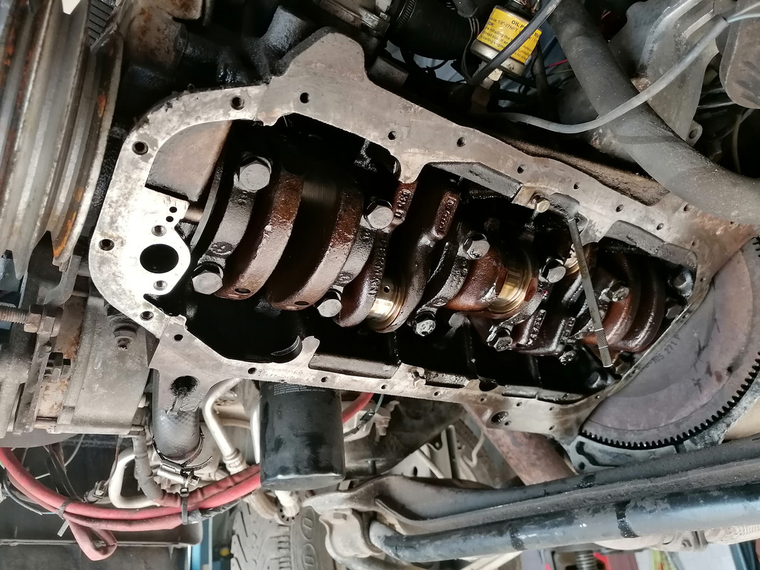

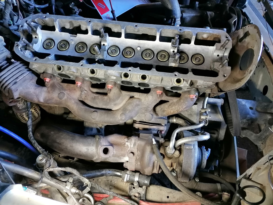

Kevadel võtsin pilli välja ja sain kolm päeva sõita kui läks keema ja plokikaas kõveraks.
Jahutusventilaatori andur andis saba ilmselt.
Võtsin siis kaane maha ja lasin astromotorsis ära teha.
Kuna mootor sõi korralikult õli ka siis vahetasin ka kolvirõngad ära.
Praeguseks on plokikaas peal ja vaja kokku panna, vana hea sõber andi tegi osad detailid ka kenasti puhtaks vesi klaaskuulpritsiga, alumiiniumosad lakin ära ja muud asjad värvin ilmselt mustaks.
Vahepeal sain ka karbilaiendid parandusest kätte mis vaja nüüd värvida.
Ega muud ei olegi hetkel kui, et tahaks sõita lihtsalt.

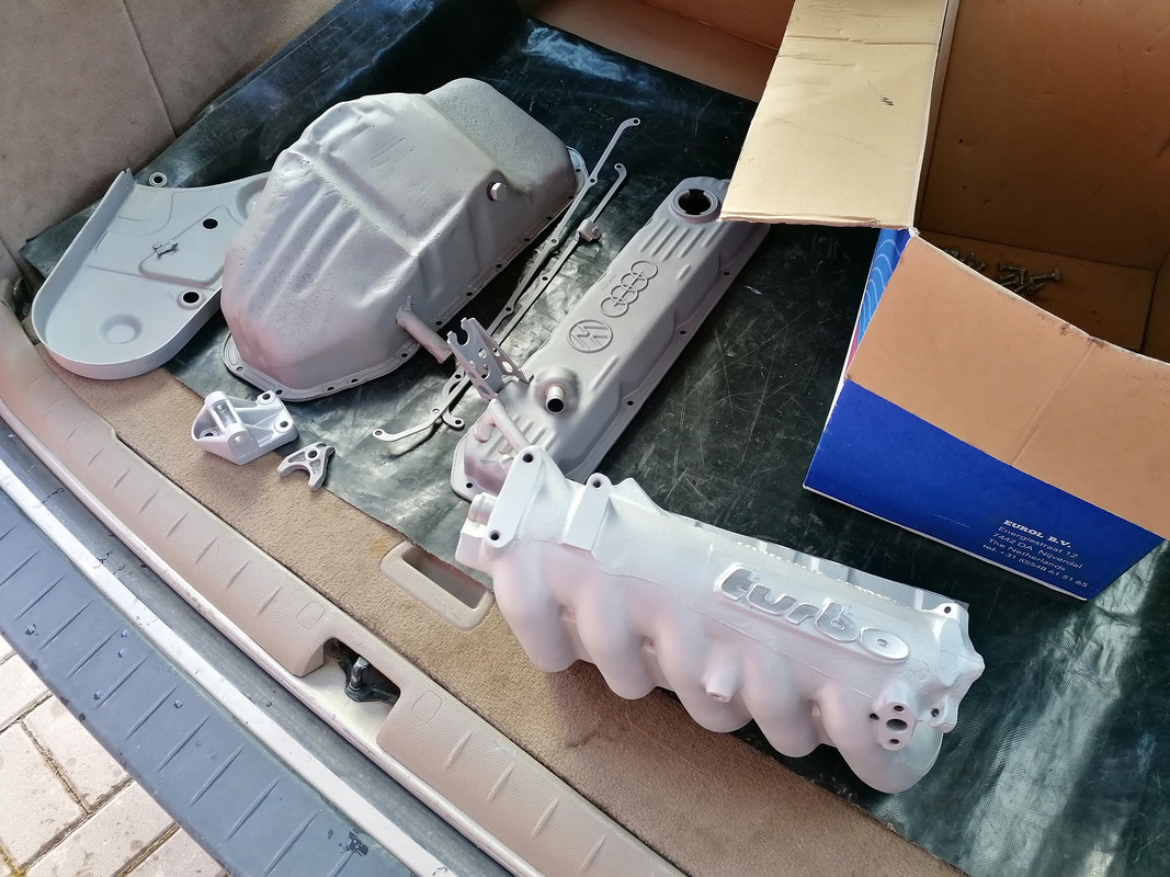

Ostsin siin ka vahepeal ühe 2.2 10v 1B 147kw mootori mis on pulkadeks võetud, alumine plokk on komplekteeritud uute osadega aga plokikaas vaja teha. Selle plokiga on mul mõtted, et teen hoopis 20v turboks, vaja läheb ainult kolbe, kepse, vänta, plokikaant koos kõigega :P AAN nukkvõllid on mul ostetud alustuseks aga eks vaatab ehk järgmiseks kevadeks saan valmis loodetavasti.
Sõberiga sai siin ka diili tehtud ja selle tulemusena on mul komplektne 2.1 10v 134kw KG mootor garaasi nurgas koos juhtmete, aju, pritsepea jne. Kõige rohkem huvitas sealt k24 turbo tagavaraks aga kui keegi soovib siis võin terve mootori komplektsena ära müüa, jupitama ei hakka.
Natuke pildimaterjali kah:
https://i.postimg.cc/vZ08JVH9/IMG-20200723-104642.jpg
https://i.postimg.cc/sXhVGHP9/IMG-20200723-202841.jpg
https://i.postimg.cc/BnptJzNj/IMG-20200713-195202.jpg
