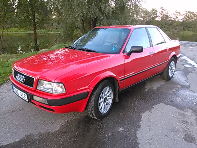

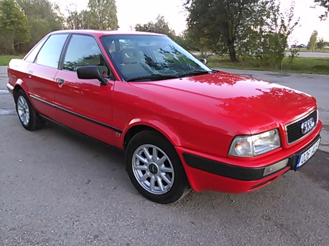

postitati 16.09.14 16:48 Tsiteeri
Peale esitiibade vahetust oleks need nagu värskelt värvitud. Vaja ainult õrnalt üle poleerida.
https://www.upload.ee/image/4264247/IMG_20140916_192343.jpg
https://www.upload.ee/image/4264248/IMG_20140916_192329.jpg
Täpsemalt vahetusest selles teemas: http://foorum.audiclub.ee/viewthread.php?tid=143229
