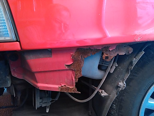

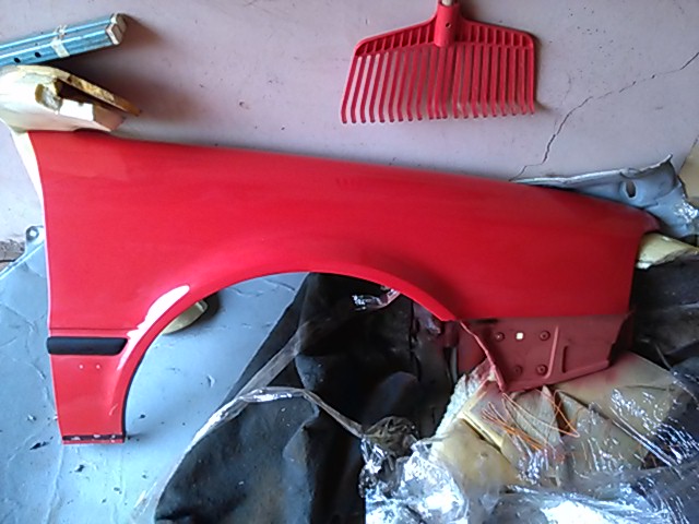

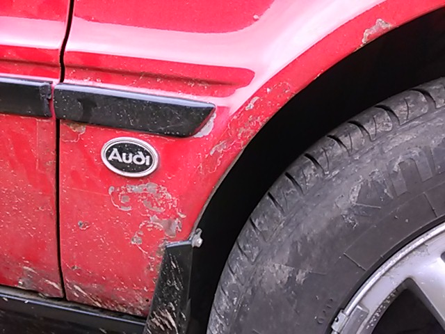

Tere kõigile. Kuna mul see töö ees, siis mõtlesin, et teeks selle kohta ka eraldi teema. Siis tulevikus hea vaadata töökäiku, kel vaja. Teen pildid ka. Eks aegamööda kuna hetkel tiivad ainult ettevalmistatud.
Lisan siis osad pildid millepärast asi ettevõetud sai ja tasapisi edasi.

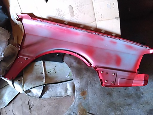

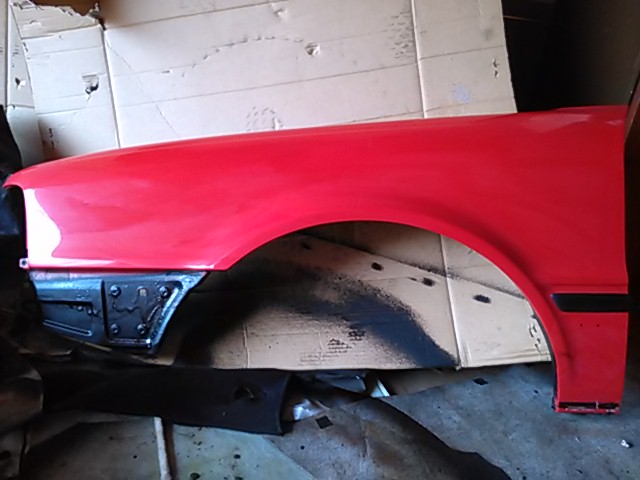

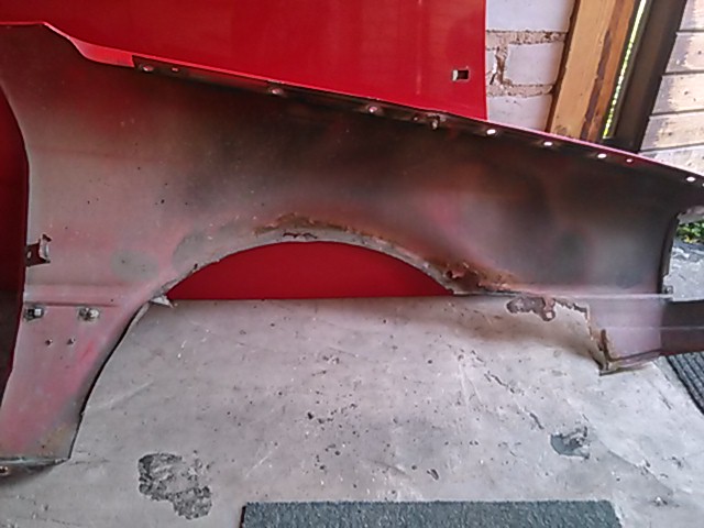

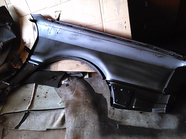

Kõigepealt alustasin ettevalmistust nii. Pristsisin pigieemaldiga portitiivad seest kokku. Puhastasin nii 3 korda ühte tiiba. Seejärel lahustiga kuni oli piinlikult puhas. Roostet oli koopaserva seespool nurgas. Lihvisin maha ja panin roostetõrjet ning seda mõksi (Mõksi nime ei mäleta aga pihustiga, venekeelne ja Prismast .Hind vist 8.-). Nüüd peaks rooste kontrolli all olema, sai pandud suur pudel kahe tiiva peale ära.
Siis proovisin auto küljes oleva tiiva uksepoolseid alumisi pole lahti teha. Mõlemal pool uksepoolne tuli nõksuga lahti, kuid rattapoolsed olid roostes ja torks käis aind ringi. Puurisin pead maha, hiljem saab teised osad kätte. Kui vaja on ka olemas keermestaja.

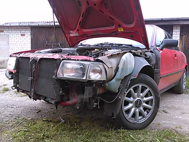

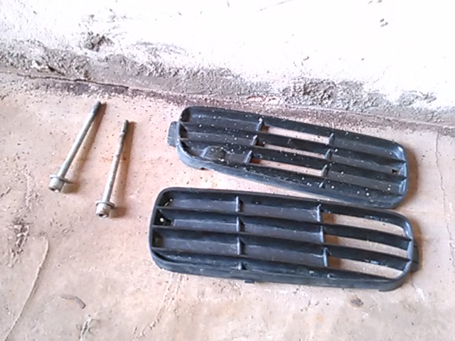

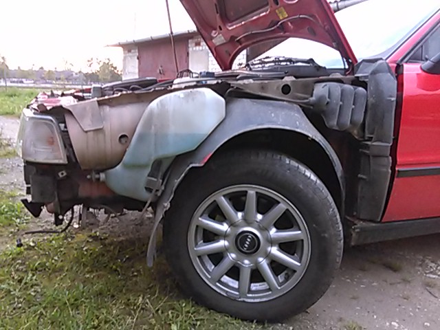

Tegin alustust eile õhtu ja viisin töö lõpule. Algul siis vaja stange nurkadest katted maha ja ülespoole nurka vaadates on näha kuuskant polti. Üheltpoolt 1 ja teiseltpoolt ka 1 lahti. Edasi stange keskel radika ees ristpea kruvi. Stange lihtsamaks eemaldamiseks võtsin alt ära ka põhjakatte . Mis minul oli kinni alt kahe kruvi ja ühe sträpsiga :). Siis peaks stange ilusti maha tulema. Enne tasapisi nurkadest meelitama stanget ja kindlasti udukate pistikud lahti ühendada, kel need on.

Edasi tiibade kallale :) Muidu suht sama mõlemal pool ainult kundepoolsel tiival tuleb logaritagant lahti ühendada potsik kahe voolikuga. Mis kinnitub kahe kruvi ja ühe muttriga.https://www.upload.ee/image/4263576/IMG_20140915_194736.jpg

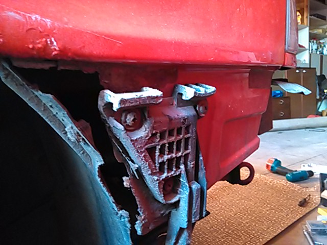

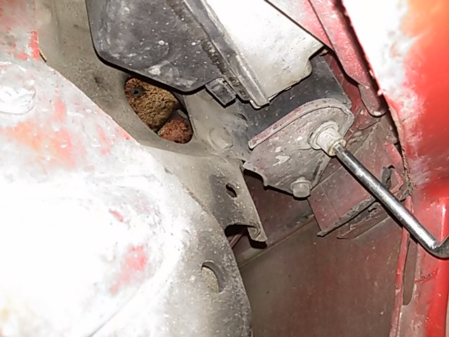

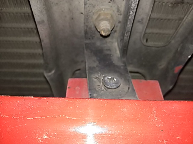

1) Avades juhiukse ilmub nähtavale tähikpolt (torks), see natuke lahti teha ja nii jättagi (maha pole vaja keerata)

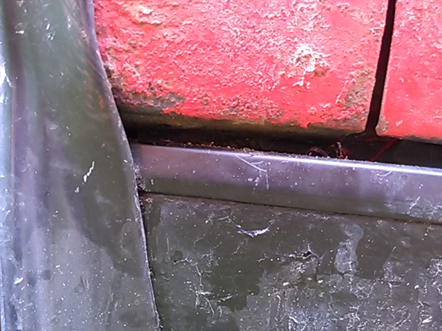

2) Siis tiiva alumises otsas uksejuures 2 tähikpolti lahti teha (kergem oleks seda teha kui lävepaku plastmassi eemaldaksid.https://www.upload.ee/image/4257237/IMG_20140911_145511.jpg
3) Suunatule all tiiva otsas olev polt
https://www.upload.ee/image/4263569/IMG_20140915_184727.jpg
4) Vahepeal võiks eemaldada ka tulealused liistud. Üks kruvi ja siis tasakesi tõmmata. Teine ots on lihtsalt pesas.
5)Kellel tiib väga roostetanud pole sellel on alles ka stange nurga kinnitusklambri juures üks kruvi mis hoiab tiiva alt otsast paigas.
6) Tiiva pealsed poldid muidugi. Minul oli nii, et 1 polt mõlemal pool hakkas ringi käima.

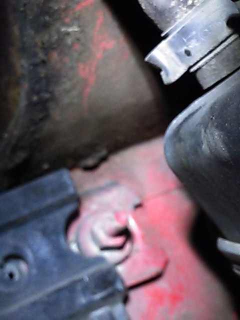

7) Karbi otsast 2kruvi ja logaril 1 kruvi, et pääseda öigi järgmistele kahele viimasele kruvile.

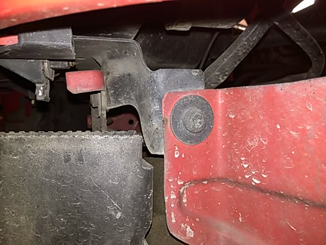

8)Need siis kõige ebameeldivamas kohas . Soovitav velg maha võtta, lihtsam ligipääs. Tõmmata logar eemale ja vaadata suunaga paremale ja nati üles. Üks kruvi nr 10 võti, teine 8. Edasi juba lihtne.
Tiibasid tagasipannes ärge unustage neid reguleerimast ÕIGEL AJAL.
