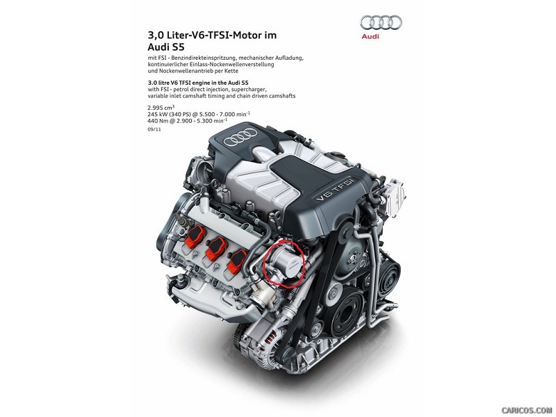

Oskab keegi öelda mis asi see on ja miks ta alt kleepuv ja õline on?
http://www.upload.ee/image/3912238/wz13.jpg
http://www.upload.ee/thumb/3892926/Bensupump__2_.jpg

postitati 13.11.13 07:24 Tsiteeri
Algselt postitas: HangOver
See on korpus, mille sees pöörleb kütusepumpa käitav nukkvõlli otsaratas.
Sellele korpusele kinnitub ühelt poolt kütuse kõrgsurvepump ja teiselt poolt nuka asendi andur.
Tõenäoliselt on selle korpuse all mingisugune kummi- või metalltihend. Võib ka erinevate poltide kinniolekut kontrollida.
Ok. Tegelt on märg hoopis selle julla alt mis on nats vasakul pildil märgitust ja mille küljes kaks vollat välja lähevad. Bensukas oleks ka nagu üleval kergelt seal. Kui need nüüd muidugi ühes tükis ei ole.
http://www.upload.ee/image/3941908/lryy.jpg
postitati 14.11.13 14:01 Tsiteeri
See ongi kütuse kõrgsurvepump. Ühes tükis ei ole.

Ok, siis sealt alt siis immitsebki (pildil bee˛i n.ö mutriga). Mis teema nende keeratavatega muidu on?
http://imageshack.us/a/img571/4141/m3gn.jpg

postitati 05.12.13 16:00 Tsiteeri
Selge. Seal on mingi andur mida mille korpuse vahelt immitseb ja saaks vahetada koos mingi ma-ei-tea-mille korpusega ja maksab 380€. Õnneks ainult veidi immitseb, kuid peab mingi aeg ära tegema ikka.
