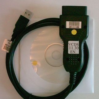

Sai ka omale VAG-COM / VCDS11.30 EN kolmas gen (cache-ga ehk never-locking ehk "iseseadistuv") - firmware v1.84 - (1990
- 2012) muretsetud. Jääb üle veel kasutama õppida :D
http://www.upload.ee/image/3382523/25501345.jpg
postitati 14.06.13 18:46 Tsiteeri
Kuna Concert makk oli pärit teisest autost, siis olid valed kodeeringud kaasa tulnud. Kui ma nüüd õieti mäletan.

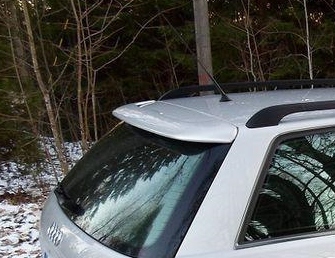

Plaanis veel tagaluugile spoiler panna - vaja värvida ja paigaldada.

Milline luugi spoila tuleb?
melks
Registreerunud 06.04.08
Asukoht: Tallinna lähistel
postitati 19.07.13 16:59 Tsiteeri
Algselt postitas: freeser
Spoila pärit NOS-i liba RS4 pealt. Sai otsitud S oma, aga tundub, et see päris tefka.
S4 pole ju luugil tiiba, millist sa mõtled?
melks
postitati 19.07.13 17:11 Tsiteeri
Algselt postitas: melks
Sorry, RS-i oma.
freeser
Registreerunud 24.06.11
Auto: Audi S6 2,2 20v, S3 8V
postitati 19.07.13 17:53 Tsiteeri
Nos-il oligi rs4 oma ju või? :D
NOS
Registreerunud 04.05.09
postitati 19.07.13 20:57 Tsiteeri
Jah, mul oligi RS4 replica ja see ongi nüüd Melksil. Ta peab silmas seda nagu yanekkk-i mustal S4-l oli - mida kõik taga ajavad. Muide paar nädalat tagasi oli selline koos terve luugiga saksas 100€-ga müügis ;)

Seda ma arvasin kah, sellise rahaga oleks päris mõistlik olnud, aga post juurde veel mingi 100? :D
melks
postitati 20.07.13 02:35 Tsiteeri
Mõtlesin sellist ;)
http://www.upload.ee/image/3455770/555460_10200423249082922_307206104_n.jpg
NOS
postitati 20.07.13 06:41 Tsiteeri
Selline

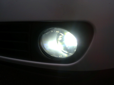

Vahepeal sai proovitud udukatesse power led pirne - selgus et minu autole nad välimuse suhtes ei sobi (liiga sinakad)
http://www.upload.ee/image/3591650/Foto0261.jpg
Sisse läksid Philipsi Blue Vision ultra H7-d.

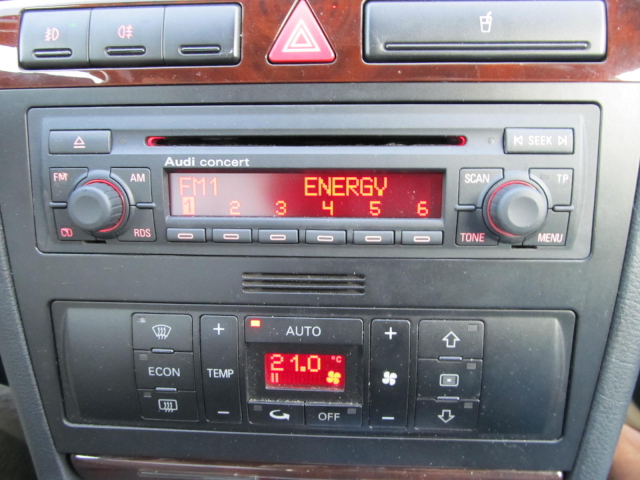

Tegemistest veel niipalju, et sai sisse installitud Concert 2. Can-Bus simulaator vahele ja asi toimib. Kuigi alguses ei
tahtnud nuppude valgustus tööle hakata - lahenes asi iseenesest. Nüüd toimib kõik niikuis peab.

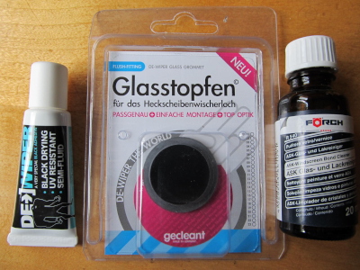

Veel sai tellitud tagaklaasi kojamehe auku uus punn, mis seekord on klaasist - kuna ma pole neid odavaid plastikpunne
veel vett pidavateks saanud, siis mõtlesin, et tellin ära.(Üks pilt ka tootest)
