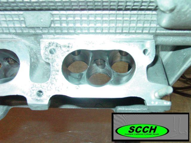

Kui juba RS4 ja S4 ja igatepidi võrdlemiseks läks...
Sisselaske "ämbliku" küljepealt võrdlus - http://i176.photobucket.com/albums/w189/domy954/IMG00228.jpg
Sisselaske "ämbliku" ava võrdlus - http://funksoulkitty.org/engineandtranny/AWP/aebcomparison/AWP%20AEB%20intake%20manifolds%20544.jpg
Intercoolerite võrdlus - http://www.jaybquick.com/Pictures/01Audi/01_AudiIntercoolers.jpg
AWE intercoolerite võrdlus - http://www.awe-tuning.com/media/products/awe/intercoolers/final_with_text.jpg ja siiajuurde foorumi link: http://forums.vwvortex.com/zerothread?id=4034531
Porditud sisselaske kanalid - http://scch-heads.com/images/heads/20v%20aeb%20intake.jpg
RS4 ja RS6 turbode võrdlus - http://www.jhmotorsports.com/products/pictures/RS6turbos/JHM_RS6_vs_RS4_k04s_Web.jpg
