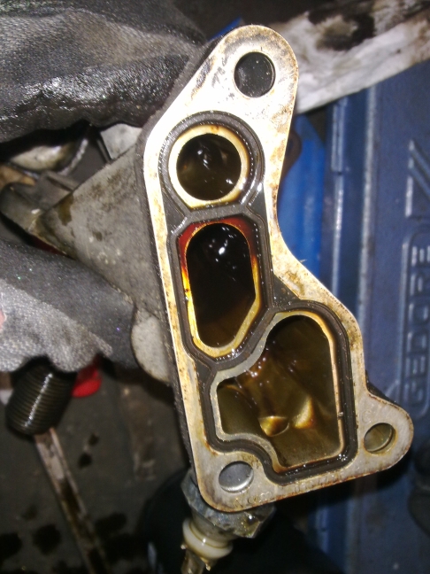

Aga minul on õlivahejahuti tihend (skeemil nr2) kummist
http://www.upload.ee/image/1142692/oige_tihend.jpg
Remondimees andis mulle plekist tihendi igaksjuhuks tagasi et uuriksin äkki peaks olema kummist tihend.
mis arvate??

Teoorias läheks see plekist tihend ka selle kummist tihendi asemele. Nii, et järsku on varuosa uuendus või kuidas seda nimetatakse.
Näiteks selle õlivahejahuti rõngastihendil pole alati neid kõrvu olnud.
Varuosad ostetud VIN koodi järgi?

Just Vin-koodi järgi ostsin. Ei teagi nüüd kas peaks forsist küsima kummitihendit :S?
Ja uuel õlivahejahuti rõngastihendil on kõrvad, kuid vanal mis oli plastikuks aja jooksul muutunud kõrvu ei olnud..
Diislis peitub jõud!

Masin koos. Sobis seesamune plekist tihend :)

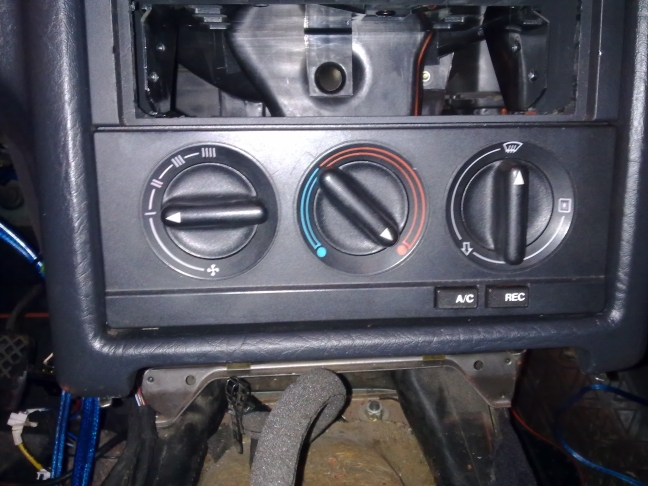

Täna vahetasin ära salongisoojenduse reostaadi kuna 1. kiirus ei töödanud. Uus(11euri maksev) läks väga lihtsalt külge. Nüüd tip top..
Enne oli B3 "Pliidi nupud" aga nüüd:
http://www.upload.ee/image/1176981/b4plokk.jpg
Suured tänud simoQ. kelle käest sain lisakellade komplekti. Kuna simoQ konsoolil olid kinnituse kõrvad puru siis tõstsin enda konsoolile need koos tuhatoosiga ringi: (ülemine on minu oma)
http://www.upload.ee/image/1176993/vanajauus.jpg
Sigarisüütaja tõstsin ka ringi
http://www.upload.ee/image/1176982/komplekt.jpg
Andurid veel puudu aga homme lootused Forsist siis need kätte saada ja auto kokku panna :cool:
