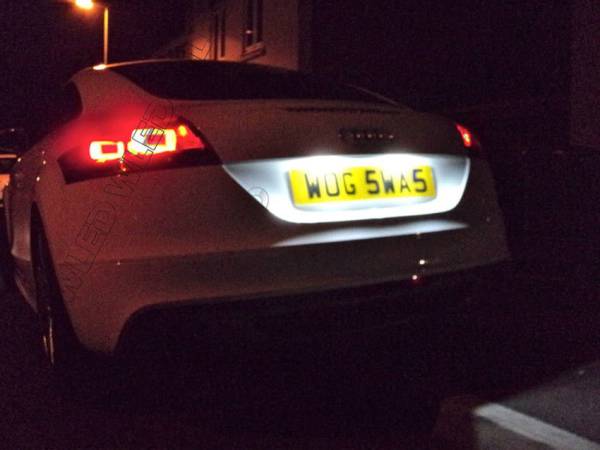

Teiste sõnadega võetakse orikas numbrituli ja hõõglambi asemel topitakse sinna lollid LED lambid, mille selga on riputatud takisti ja mõttetult produtseeritava soojuse ärajuhtimiseks kapsalehti meenutavad radiaatorid ning kõike seda toodet kokku nimetatakse "CANBUS FREE ERROR".
Suvaline müüginäide:
https://www.ebay.com/itm/AUDI-TT-8J-06-10-2x-NUMBER-PLATE-6-LED-BULBS-WHITE-CANBUS-FREE-ERROR/123225980047?epid=0&hash=item1cb0d 73c8f:g:w3UAAOSw0DtafOT1
Tulemus on meetreid ahtrist eemale ulatuv bussipeatust meenutav orientatsioonivaegustega subjektide laternavalgus:
https://www.upload.ee/image/8883773/s-l1600.jpg
https://led-vision.co.uk/wled/sidelights/foto4.jpg
