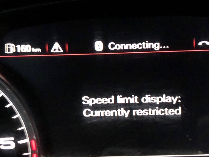

Kui küsimus puudutas "veateadet" näidikuplokis, mida mmi3plus kirjeldas üleval lk. nr2, mis tekib alguses ajutiselt ja siis kaob, siis olukord muutuseta nö, kui juhuslikult see lahendus leitakse, siis kajastub see siin nagunii.
Pildike ka sellest ajutiselt tekkivast tüütusest:
https://i.postimg.cc/MHSsrqdV/IMG-efecb41fb6eb094399c236b646310843-V.jpg
See siis hetkel tulemus,kui viga kaob, vb keegi tunneb ls järgi oma hetke sõiduki ära(suvine näit):cool:
https://i.postimg.cc/pX7j2qM1/123456.jpg
