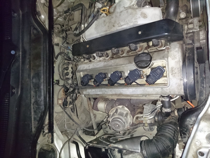

Saan juba lähipäevil need pistikukatted ka kätte :cool:

Reeglina AAN enda KK kaanega keeratakse 5 silindri pool teistpidi.
Pistik ulatub ka sinna ilusasti või lähed mõne muu kaane peale üle?

Mahub ka niiviisi. Proovisin järgi.
Kui saladus ei ole siis mis summa eest juhtmestiku said?

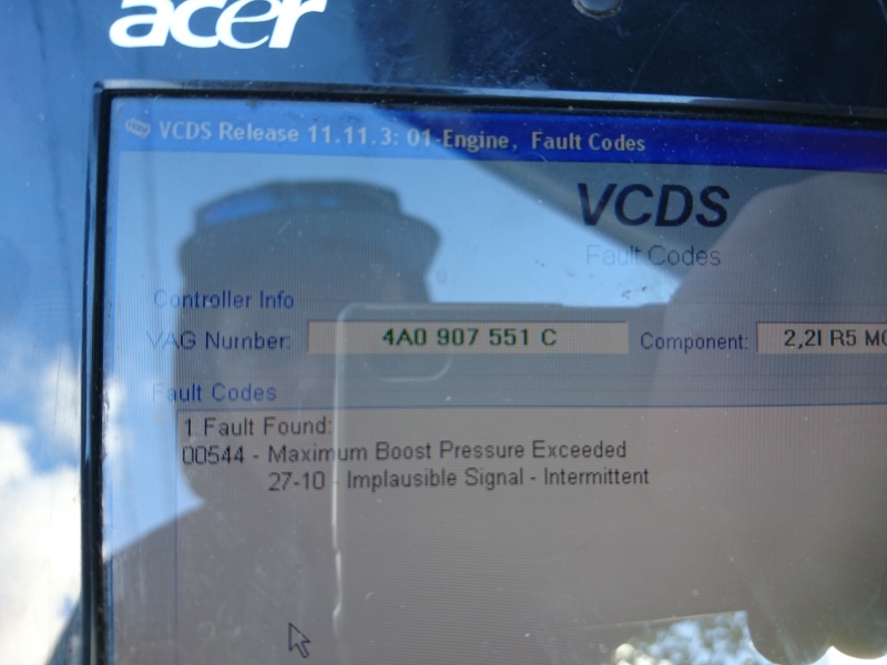

Vahepeal sai juhtmestik koos poolidega külge, läksid beru omad. Nüüd mingi kala tekkinud, vahepeal kiirendades teeb fuel cuti ja imelik on see, et 3-5k rpm pealt. Eile sain tunda, auto töötas kohapeal 15min, hakkasin sõitma ja 90-ne alasse jõudes vajutasin teise käiguga gaasi põhja ja 4500rpm tegi ära, panin 3-da käigu ja vajutasin umbes pool gaasi ja 3000rpm sama asi, uuesti vajutades töötas. Peale restardi tegemist autole jama kadus ja teine põhja lükates liikus lõpuni ilusti. Lekke testi tegin ka tundub, et kõik peab ilusti, samas kui sõita, siis korralikult rebima hakkab alles 4000 pealt umbes, enne seda mingi imelik inin sees. Kas ininat võib tekitada kollektor kui ta katki on v mõrad sees? Kui reaalne võib olla, et soft on vigane? Panen lõppu veel pilte ka, et päris igav teema poleks.

Kui väljalaske poolel leke, siis võib teha küll ininat.
Mis soft ajus on? Palju ülerõhku näitas kui fuel cut tuli?

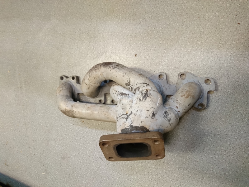

Mtm peaks olema, kuna oli pime ja kellal pole voolu järgi, siis ei näinud rõhku kahjuks, üle 0,5 ei tahaks uskuda, et oli. Selline kolle ka ootab, vaja wg ja vb midagi veel, et külge panna.

Mul kakkus lambist siis, kui ajus oli veakoode rohkem salvestunud kui rubla eest.
Kustutasin kõik ära ja oli jälle timm kõik.
Muidu välismaal oli kogemusi vändaanduri probleemiga kakkumisel.
Küünlad on korralikud? NGK PFR7B ja Boschi originaal töötavad sellel mootoril 100%, mingite muudega võib kahtlaseks minna.
3-5k peal on max rõhk ka, et viitab nagu sinna poole. Ise kogesin seda ostes kui oli vabalthingava küünal sisse keeratud.

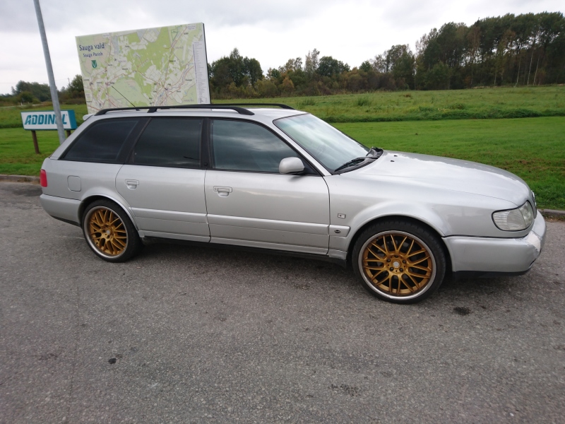

Vahepeal tõin uue stange ja see sai juba tugevamaks tehtud, millalgi saab värvi ka selga. Aga ikka üks viga on küljes, peale küttefiltri vahetust mõnda aega oli okei ja siis tekkis tagasi. Kas võib väljalaske kolde praod olla selle põhjustajad või miskit muud?

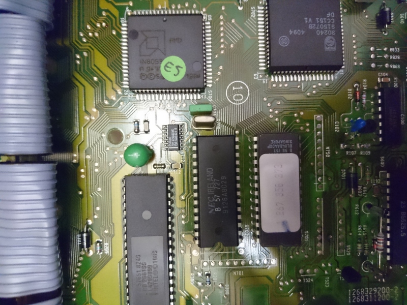

Peale lambda vahetust tekkis autole piiraja ja enam ei jama ka. Aga tegin aju lahti, pidi olema mtm chip, aga kas see on v on originaal kivid?

Tundub ilma kivi pesata. Vaevalt keegi kivi lahti jootis ja pärast tagasi jootis.

Vaatasime ise sama, aga mine neid hulle tea ju. ;)
postitati 14.11.16 00:59 Tsiteeri
Stock.
