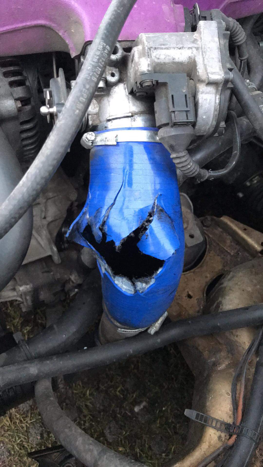

Eile sai vahetatud ka turbost väljuv lõdvik uue b-osa vastu. Eelmine lõhkes by-passi mineva liitmiku juurest ning seetõttu oli boosti vaid 0.5bar ning salongis oli kuulda valjut puhumist. Teisel pool olevad lõdvikud sai suvel asendatud silikonist lõdvikutega. Peenikesed torud läksid nädala eest samuti uued ning said ka omale klambrid peale. Ainus vahetamata osa ongi veel mafi ja turbo vaheline toru, mis mu enda autol kaks korda katki läks. Ilmselt tollega ei juhtu ka midagi, sest koonusega on lõdvik normaalses olekus.

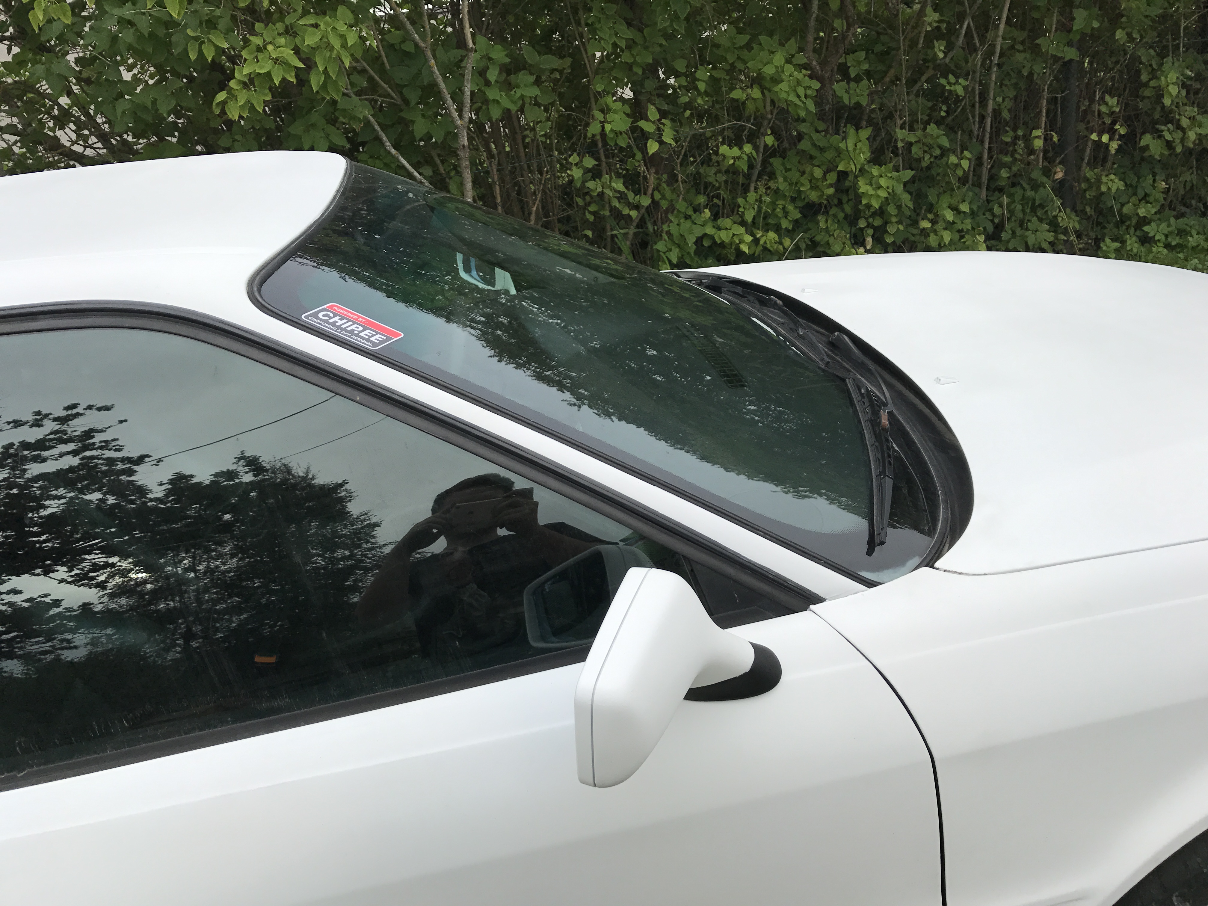

Minu b3 r4 80nel on ka quattro kirjaga tagaklaas.
B3 peal oldi jah heldemad nende kasutamisel ning see klaas ka teistsugune ehk b4 peale too ei istuks.

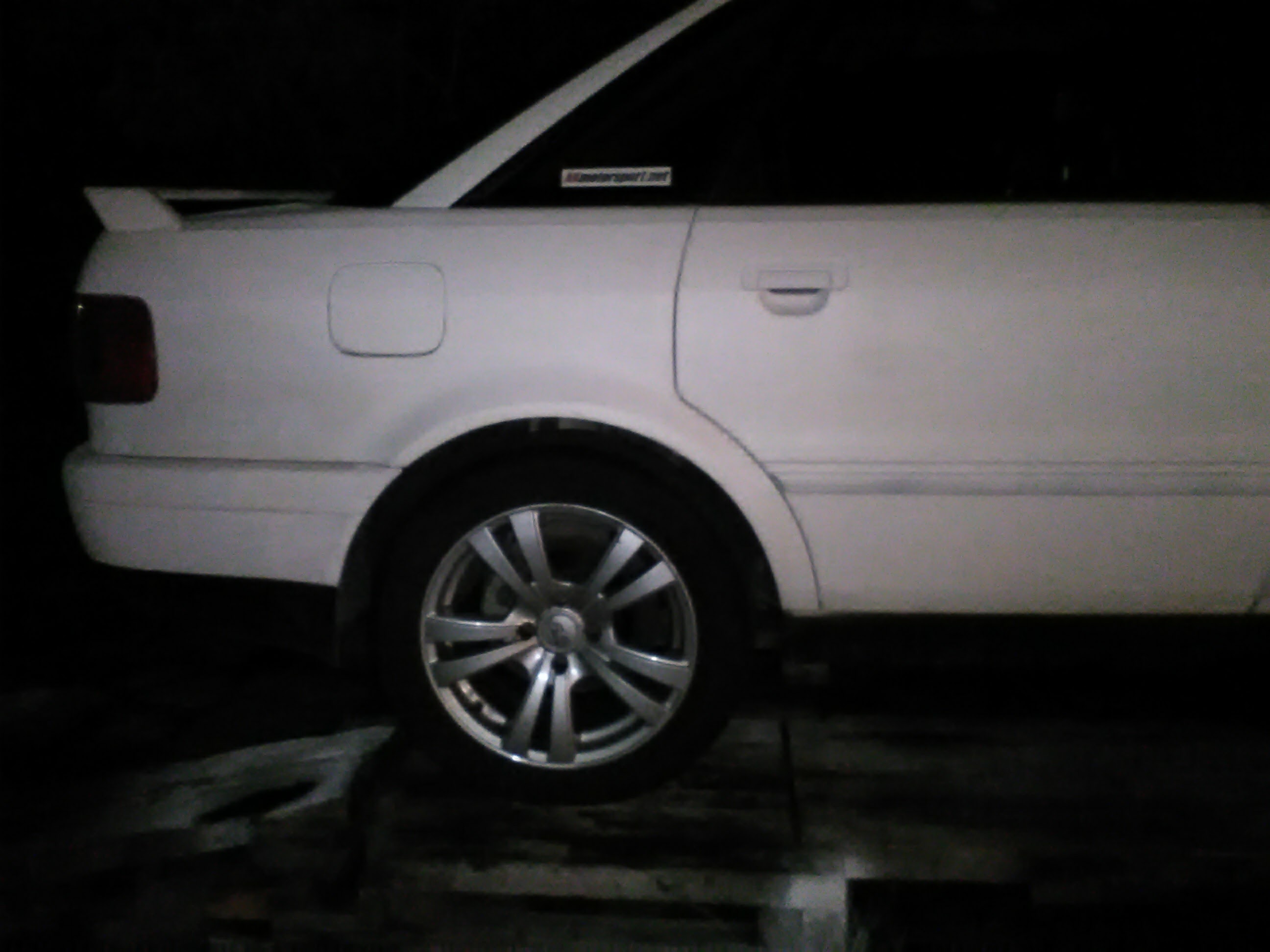

See nädalavahetus sai valgel õlid vahetatud. Mootorisse läks 10w-40 ja kasti 75w-90. Lisaks sai õlijahuti tihend igaks juhuks uue vastu vahetatud. Klapikambrikaane peal olev karterituulutuse kummijulla sai ka uus pandud, sest vana oli katki ja niivõrd kivikõva, et seen liikus üsna libedalt seal otsas. Lisaks sai vahetatud ka termostaat, sest maanteel kukkus temp ära ja sisse puhus külma. Termostaadiks sai 1.8 20v oma, mis mul katsetamise käigus uuena üle jäi. Too on küll kogupikkuselt lühem ning ükski kataloog sobivust 2.0 mootorile ei näita, aga kuna diameeter oli sama siis otsustasime proovida ning töötab nii kuis peab ehk nüüd ei lähe enam sõites tuba külmaks. Eelmine nv sai veel arvutiga veakoode uurides märgatud õhulugeja ja sisselaske temp. viga ning pistikut katsudes jäi see sõrmede vahele. Uue 5pin pistiku sain ühe maha lõigatud tagurpidi käigu anduri pistiku vastuse näol ning nii oli vaid sisu ümber pistmise vaev. Kui enne oli tühikäik külma mootoriga olematu ning soojaga ka kergelt värises, siis nüüd töötab mootor nii vaikselt et kuulda on vaid veepumba uhamist. Diffri õliga läks nii nagu ka juba kahel varasemal korral ehk punn läks ümaraks. Kevadel peab siis mõlemal autol nad tõsisemalt ette võtma ja võibolla ka maha katkuma, et simmerid ka kohe uued panna.
Järgmisena tuleb veel peeglid vahetada, sest praegustel on klaasid silikooniga paigaldatud ning regulli võimalus puudub.
Ei tea kas talve veel tuleb, aga enne sooja aega ei hakka asju ümber tõstma.

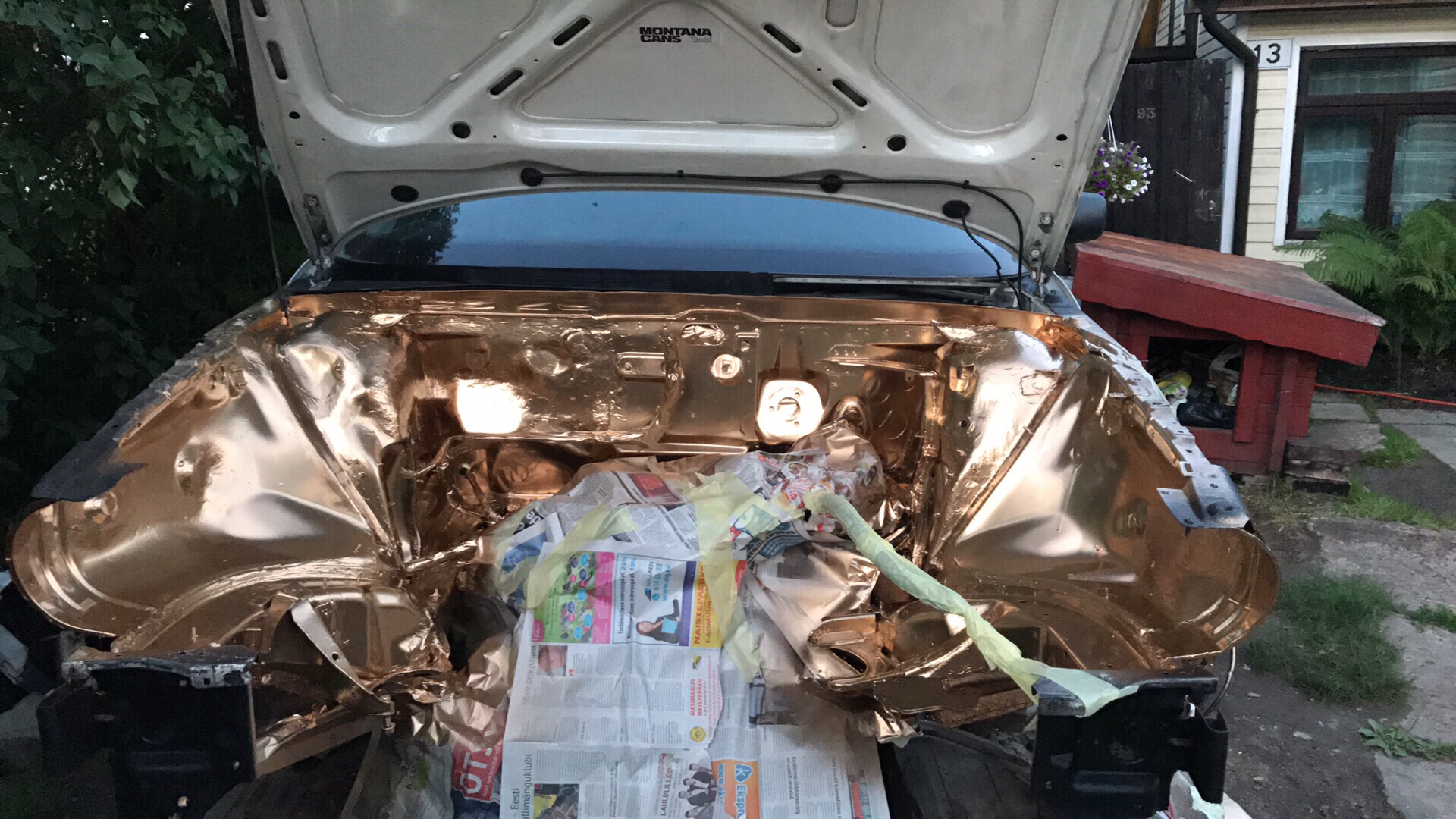

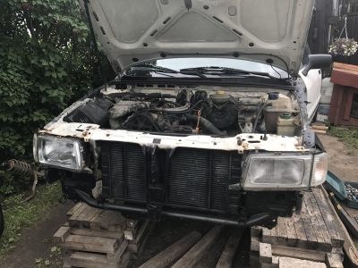

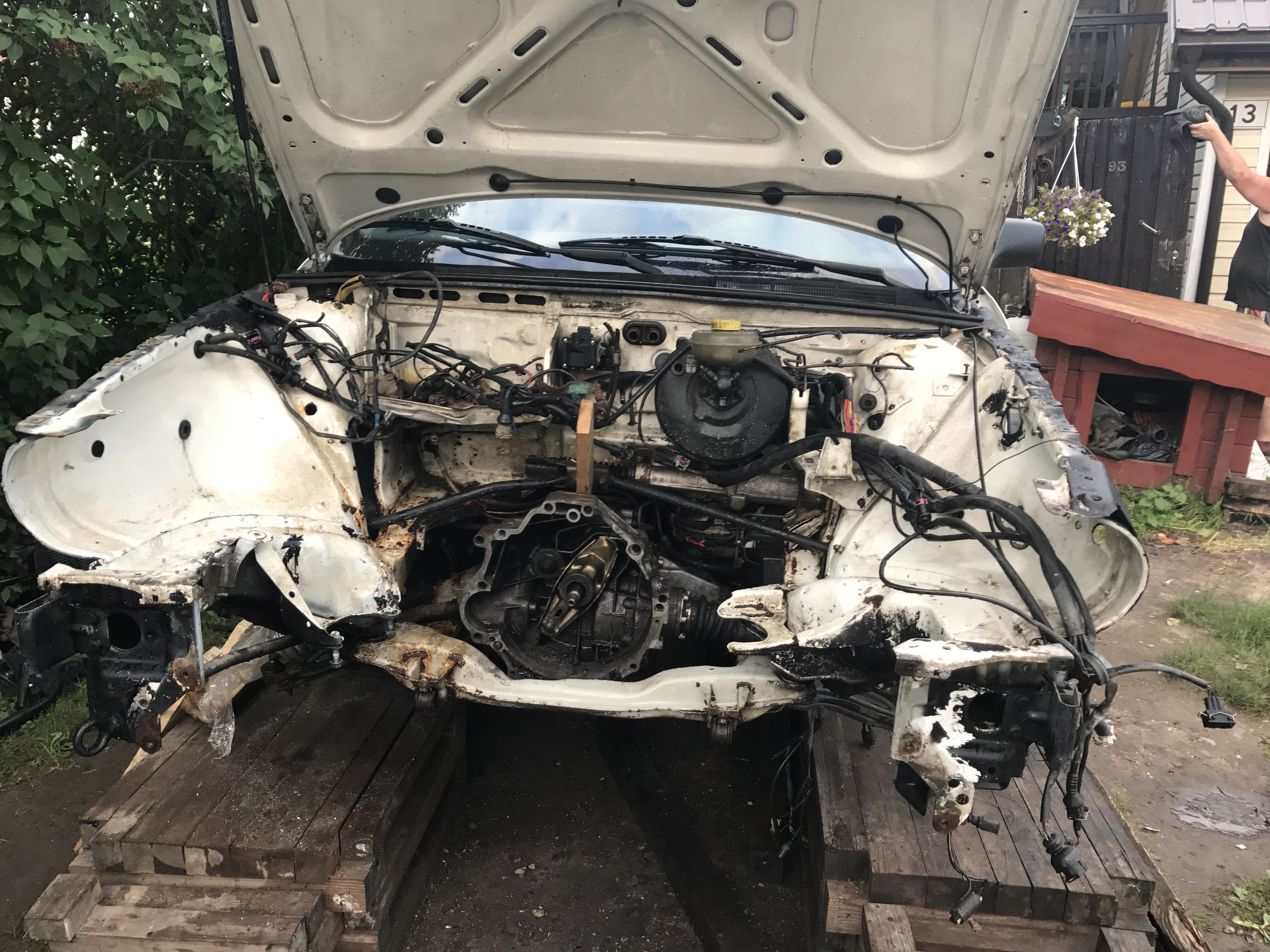

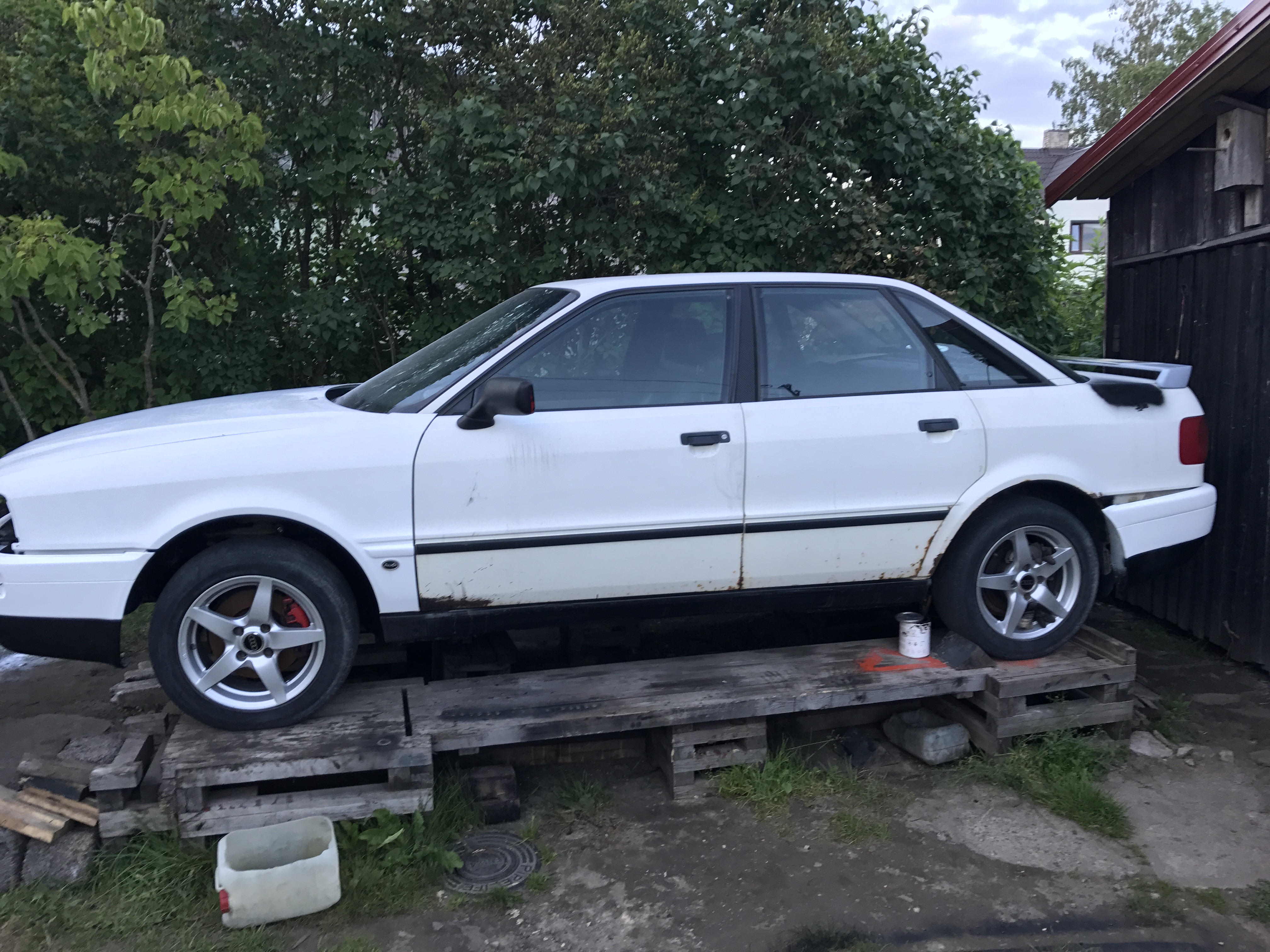

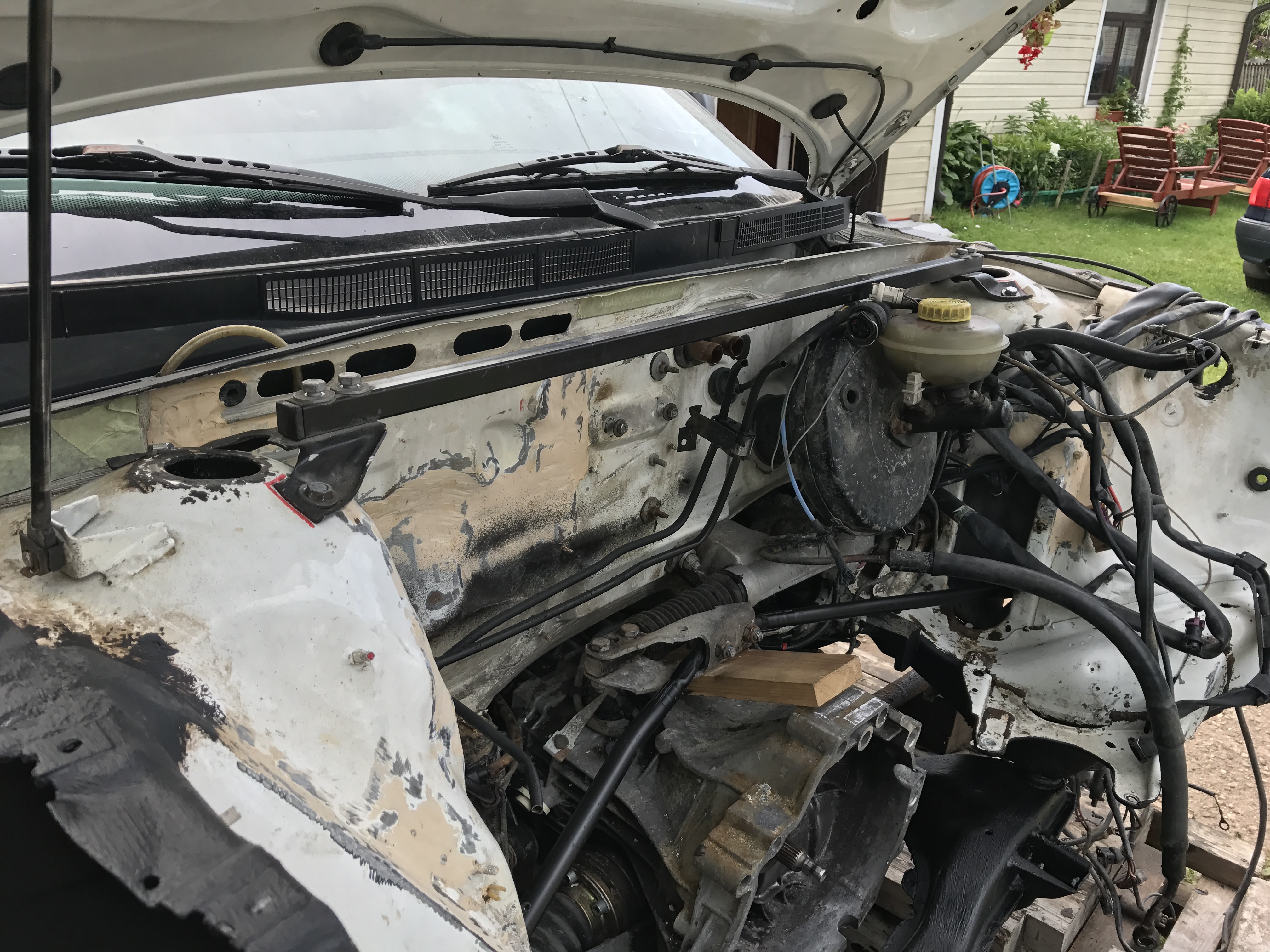

Valge on seest juba peaaegu tühjaks roogitud ning avandi pealt sai see omale 4xel.aknad, el.peeglid, vaakumiga keskluku ja korraliku käigukangi munaka. Muu kraam tuleb kõik rohelise pealt, seega rohkem nagu arengut pole.

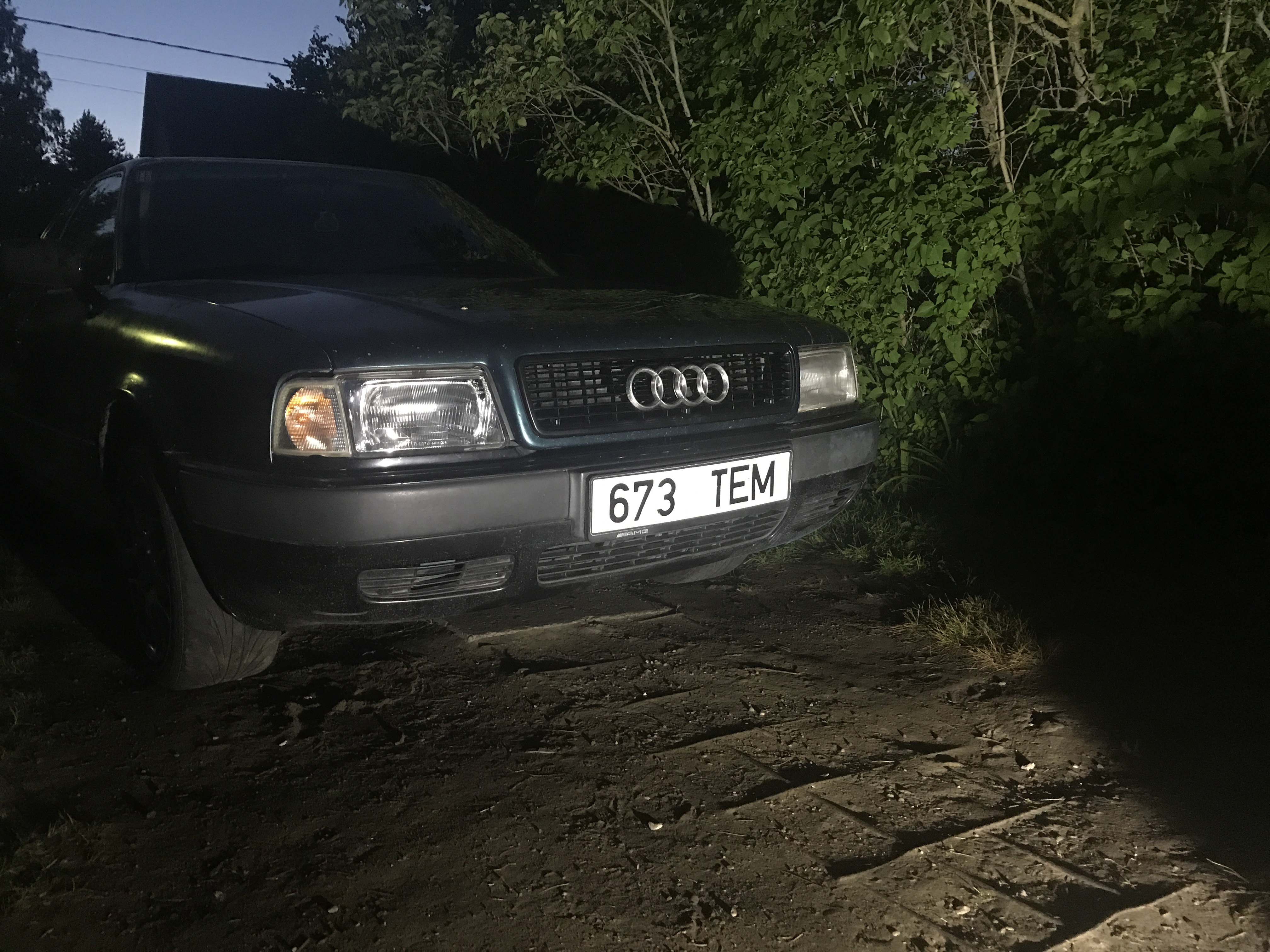

Rohelisel oli Mais ülevaatus ning mingil härral keris kapotialus nähes ikka täiesti ära. Et mis mootor see ikka selline on ja kuidas selline kompott saab olla lubatud jne ning et hakkab maanteeametist uurima täpsemalt. Heitgaase mõõta ta vist ei viitsinud, sest kukutati ses osas kohe läbi ning parem sarniir tunnistati vedalaks, kuigi auto käis eelmine päev just sillastendis. Samal päeval tunnistati teises üv punktis, et heitgaasid on korras ja prinditi ka paber. Sarniir sai samuti ise üle vaadatud ehk ratast alt ja õõts käändmikust välja ning munak oli ülitihke. Terve nädala ootasin, et huvitav kas tuleb siis mingi kõne vms aga kui nädal hiljem vend autoga samasse kohta tagasi läks ja auto ette näitas olid gaasid korras ja sarniir tunnistati terveks ning mingeid imelikke küsimusi ei küsitud. Seega ei tea mis kino see oli :D
postitati 20.08.17 16:50 Tsiteeri

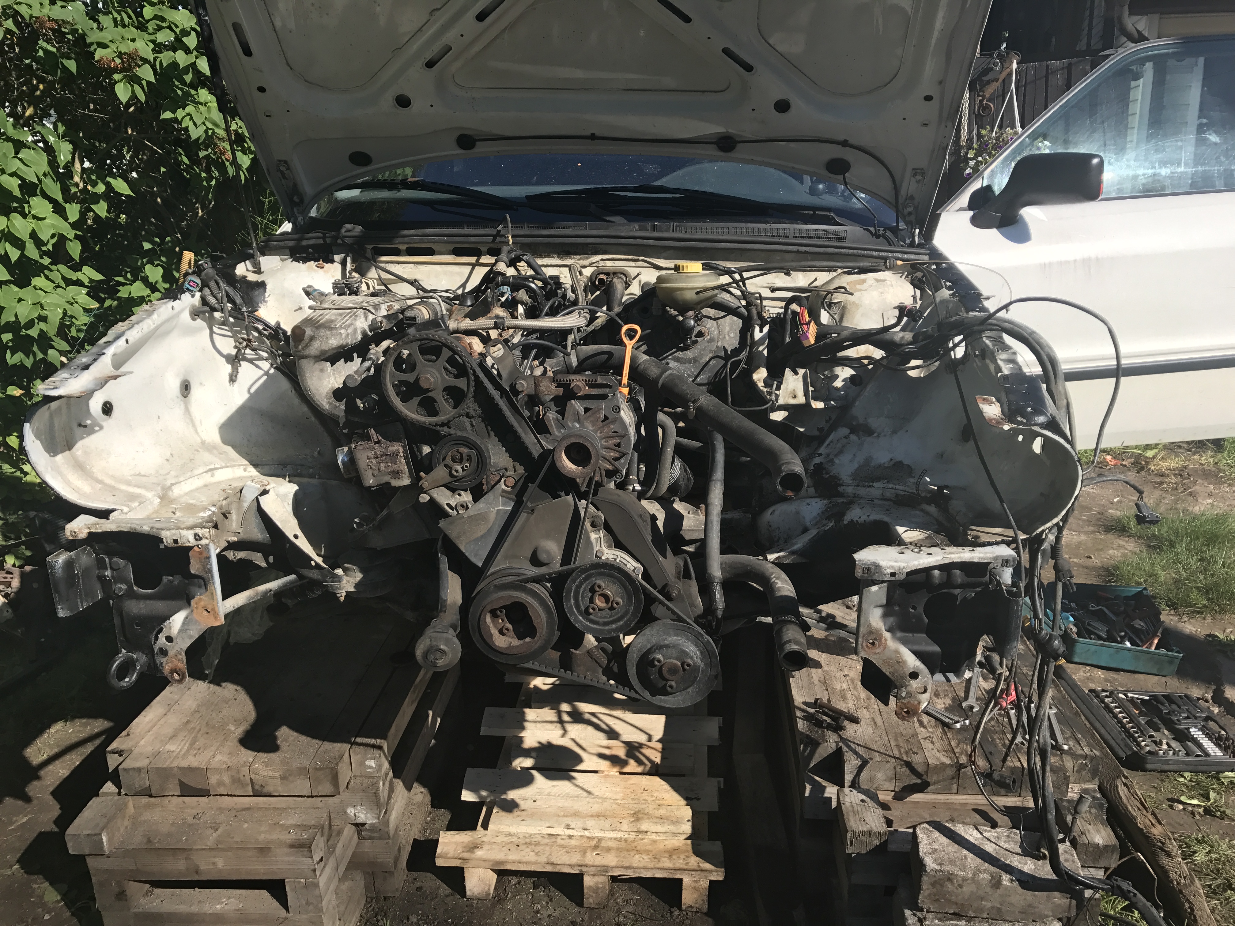

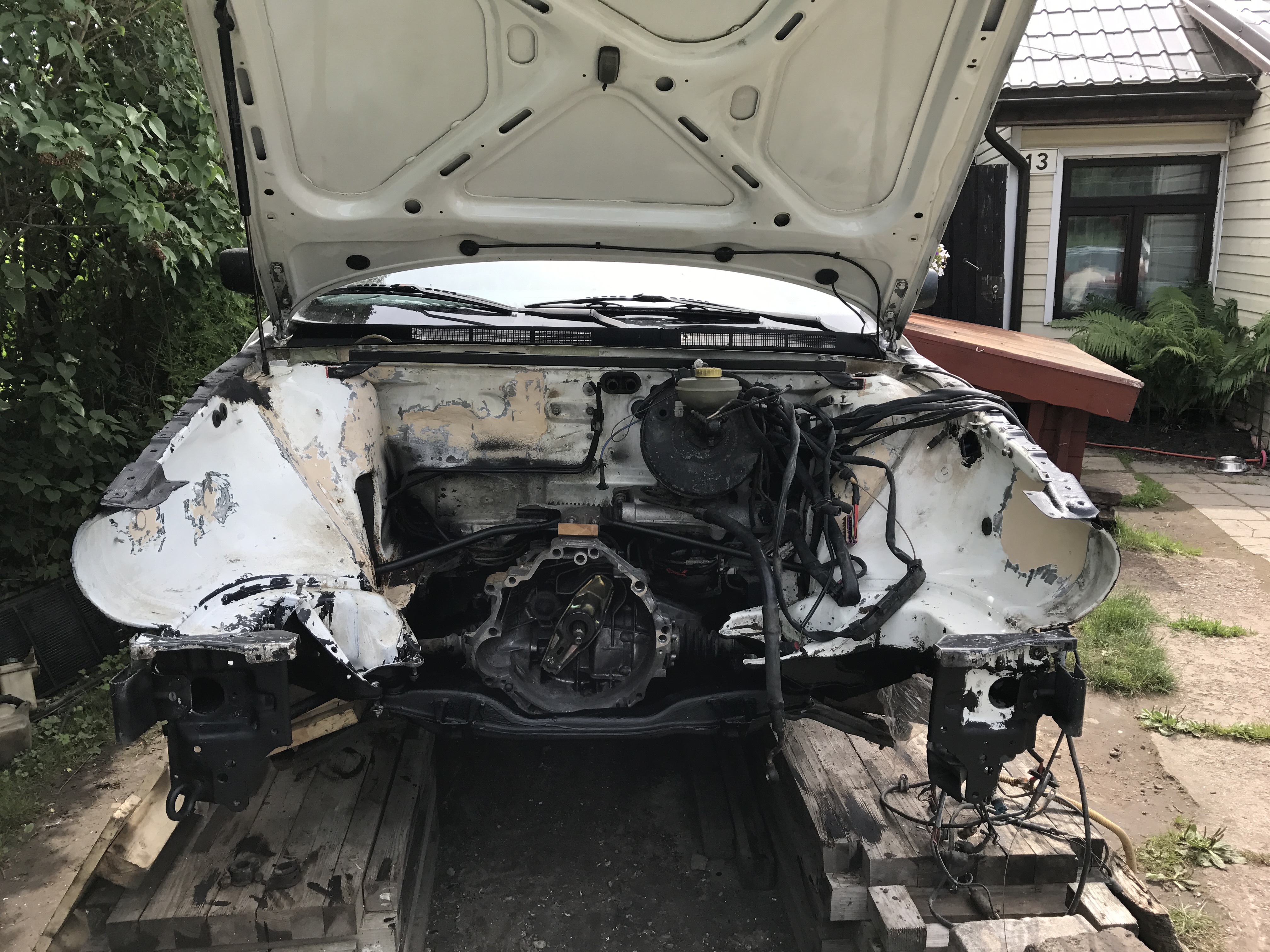

Juuni algul tegi quattro oma viimased sõidud selle 2.0 85kw motoga ning viimaks oli see juba nii jõuetu, et maanteel käru taga üle 95km/h ei läinud.

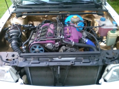

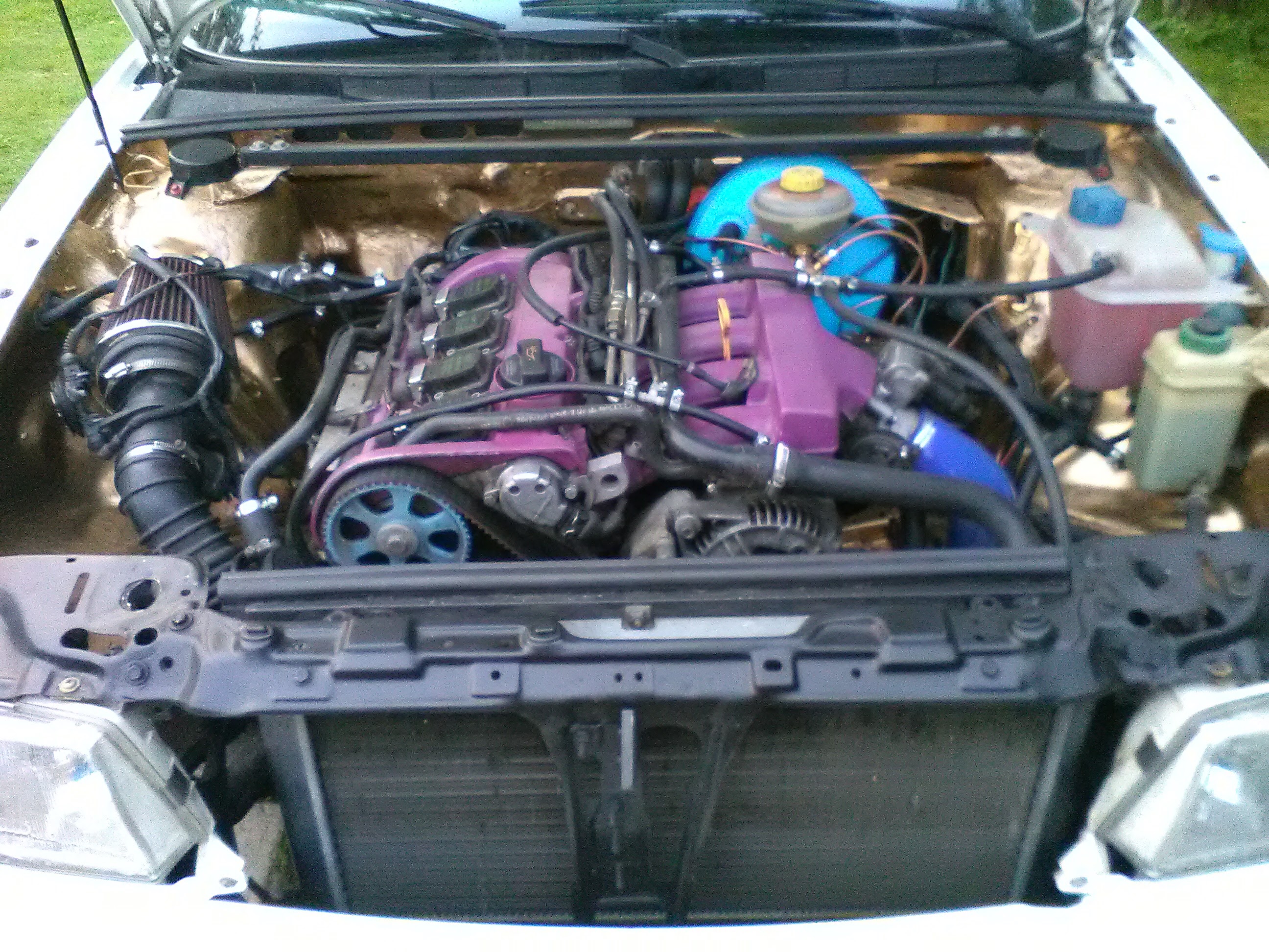

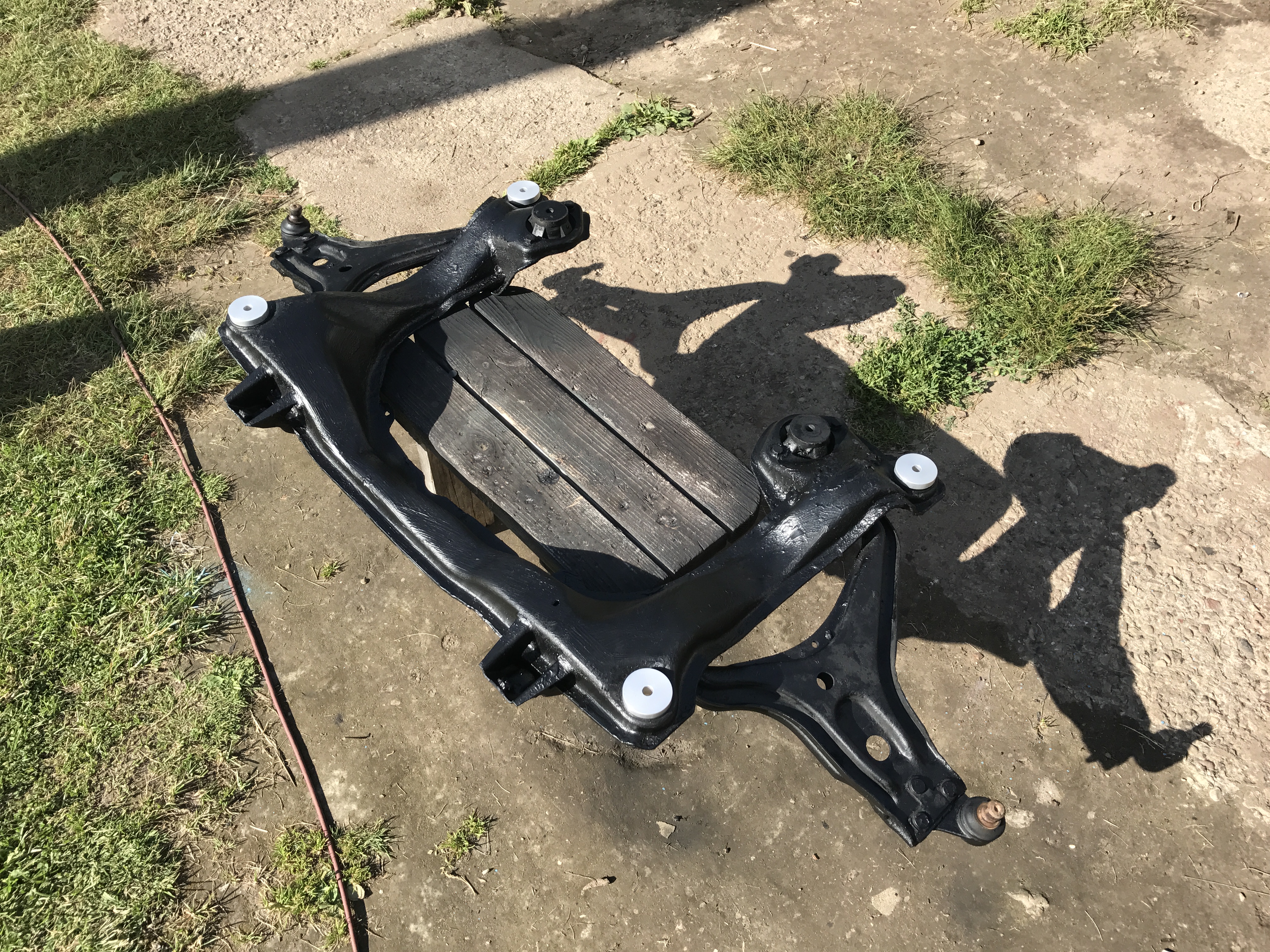

Järgnevad kaks kuud oli auto laiali. Selle aja jooksul sai see siis endale rohelise pealt mootori, pidurid ja sisu, siduriketas sai pidurimeistris uued katted, abs lahkus koos pumba ja juhtmestikuga, aku kolis pagassi, sisse sai pandud pigimatti, kere sai uue värvi, sillatala puksid asendusid AKmotorspordi alumiiniumitega, erinevad sillaosad mis olid vedelad vahetusid uutega, stabikas sai 26mm variant pandud mis avandist üle jäi ning Compi jaoks ostetud strutbar läks ka sinna peale koos Compi originaal antitiivaga.
Eks pildid räägivad enda eest:

Roheline jäi ka sõitvaks ning see 2.0 sai sinna peale tõstetud. Pärast paagituulutus klapi õiget pidi paigaldamist ja deto anduri teipimist hakkas see ka vähe paremini liikuma.
https://www.upload.ee/thumb/7369281/IMG_0147.JPG
Vaatan praegu et mootorist polegi ühtegi pilti, selle vea peab teine päev parandama :)

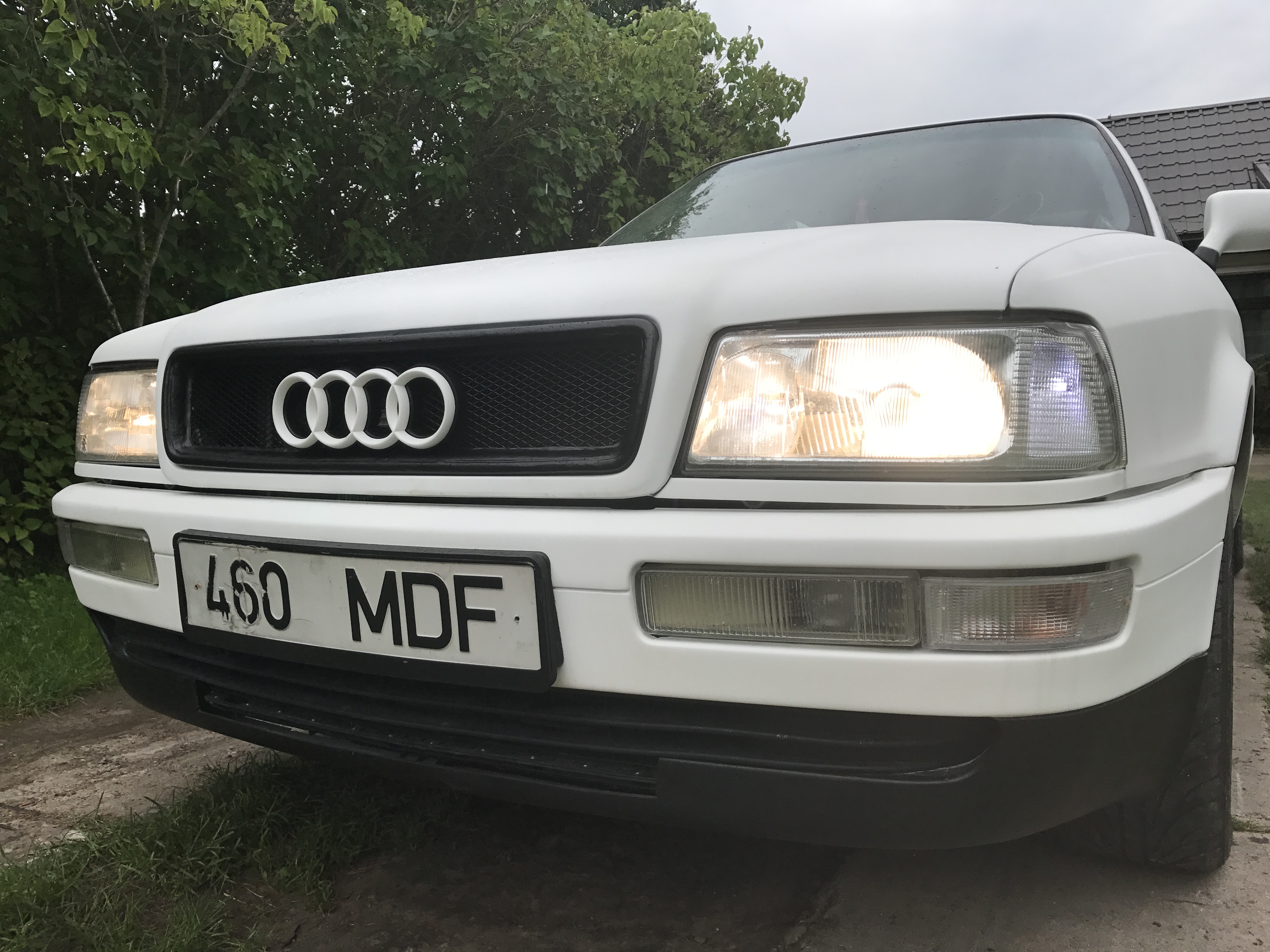

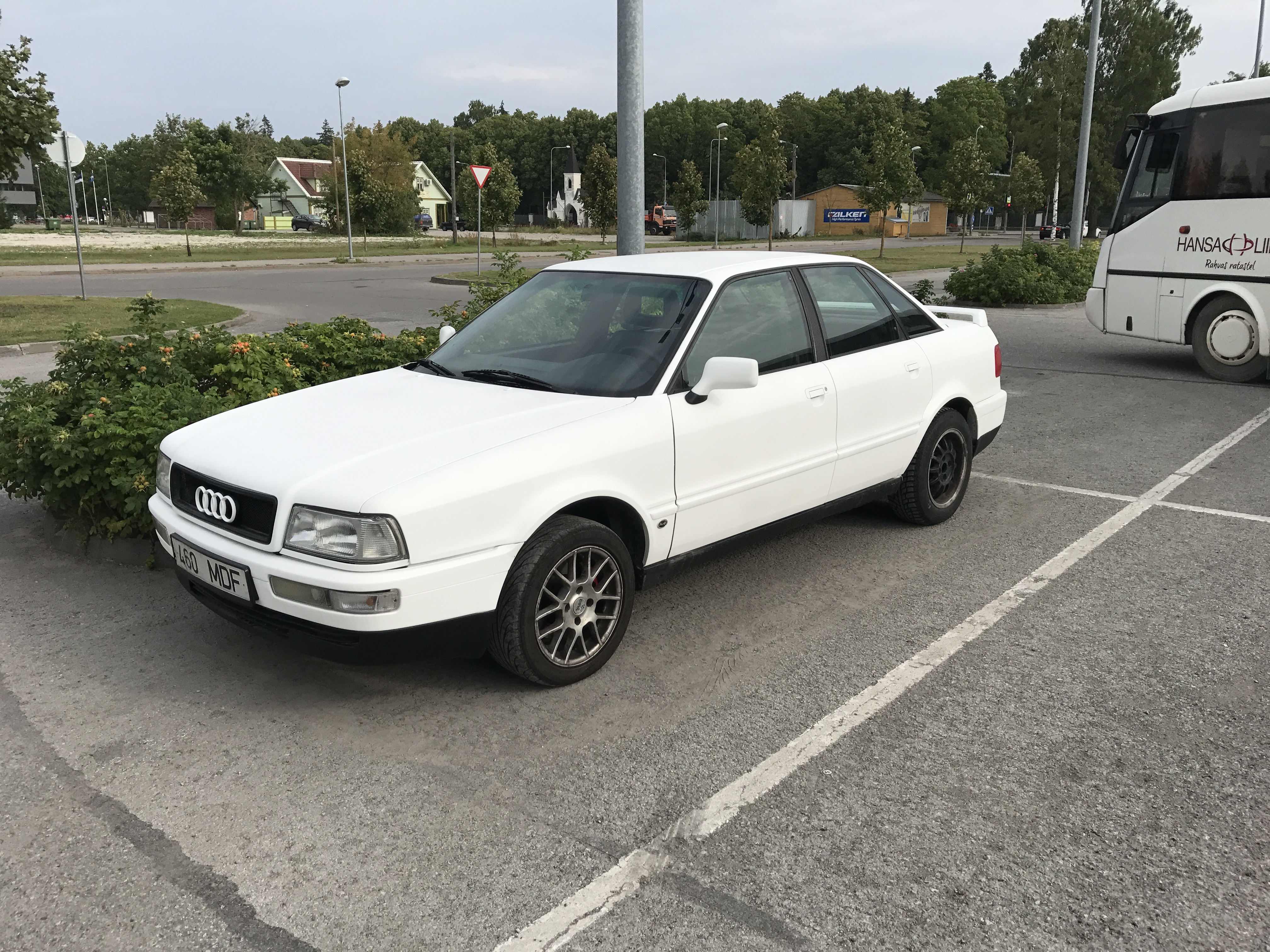

Nüüd sel autol ka 16" veljed. ET on ideaalne ehk esimesed koopaga tasa, tagumised isegi veidi väljas. Uus rehv pidas peal aga nii hästi et tagumisel vasakul poolteljel tõmbas nii sisemise kui ka välimise otsa ribadeks. Algul paistis aint välimine katki olevat, aga peale uue vastu vahetust selgus et sisemine käib samuti tühjalt ringi. Seda et kaks korraga ära lõhub poleks osanud küll arvata.
Lõpetuseks ka mõned pildid:
https://www.upload.ee/thumb/7374093/IMG_20170821_202841.jpg https://www.upload.ee/thumb/7374094/IMG_20170821_225918.jpg

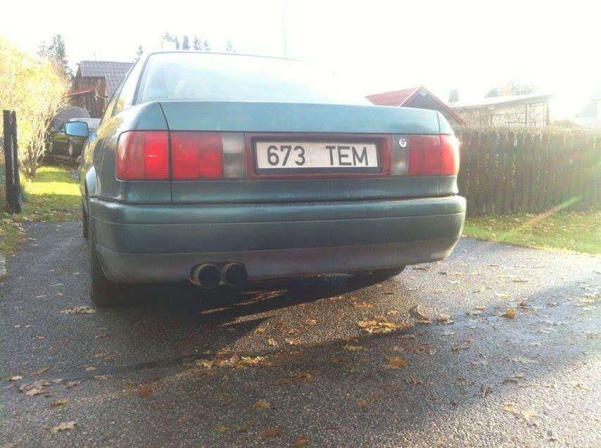

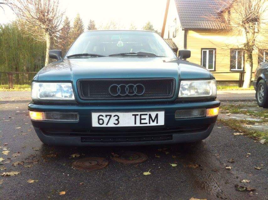

Täna oli siis see päev, kus roheline 80 sai endale uue omaniku. 3,5 aasta jooksul sai see auto olla varuosa doonor, siis tuhast tõusta ja olla igapäevane ustav sõiduk ning viimaks juba vähe kiirem ja edevam b4 ning ka miilil kihutada. Pärast quattro peale kolimist sai taastatud stock välimus ja peale pandud tehase valikus olnud mootor ning nii see vanur oma 26ndal eluaastal uutele radadele läks. Nüüd siis edasipidi kirjutan siin teemas vaid valgest quattrost.

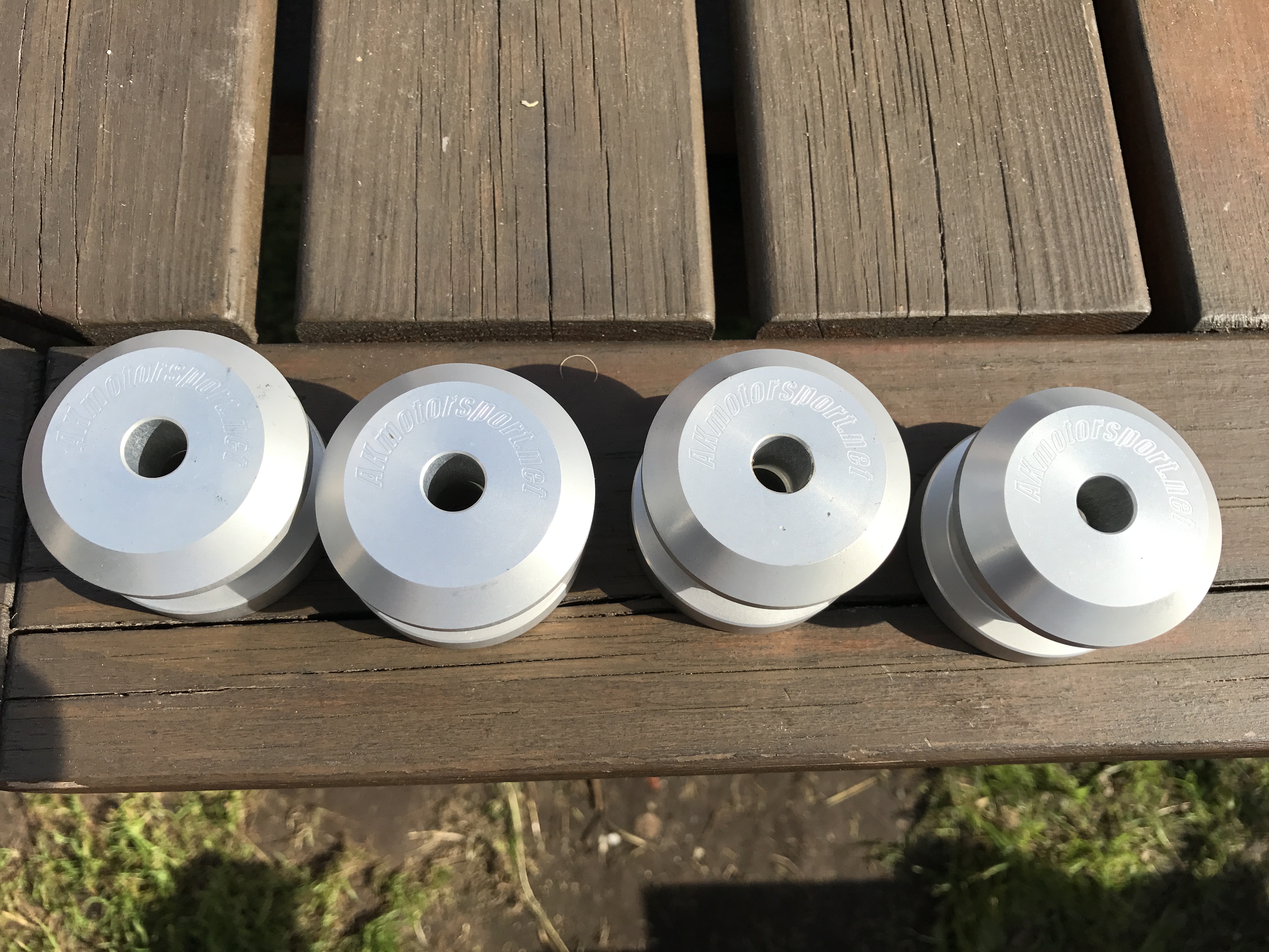

Vahepeal nagu midagi muud huvitavat quattroga polegi juhtnud kui et tagumiste pooltelgede sisemiste otsade poldid läksid katki :D Täpselt nagu oleks lõigatud. Asemele läksid 12,9 tugevusega poldid. Ah jaa, tutikas starter läks ka külge sest vana tegi sama trikki mis Cabrio omagi ehk käivitas enam-vähem kümnendal korral.
Vend kruvis täna veel uue viscosiduri külge ning nüüd sellest ka rohkem kasu kui varem. Hiljem proovisime ka veel Osrami CoolBlue Intense pirne udukasse ning jäid täitsa ilusad valged.
Järgmisena tuleb madaldus ka alla panna. Esivedrud jäid esiveolisest üle ning tagumised sai uute näol juurde muretsetud. Lisaks saabuvad välismaalt ühed huvitavad vigurid, mis on osa Competitioni erivarustuse komplektist. Teadaolevalt on olnud Eestis vaid üks auto sellistega, seega erilisus on garanteeritud :cool:

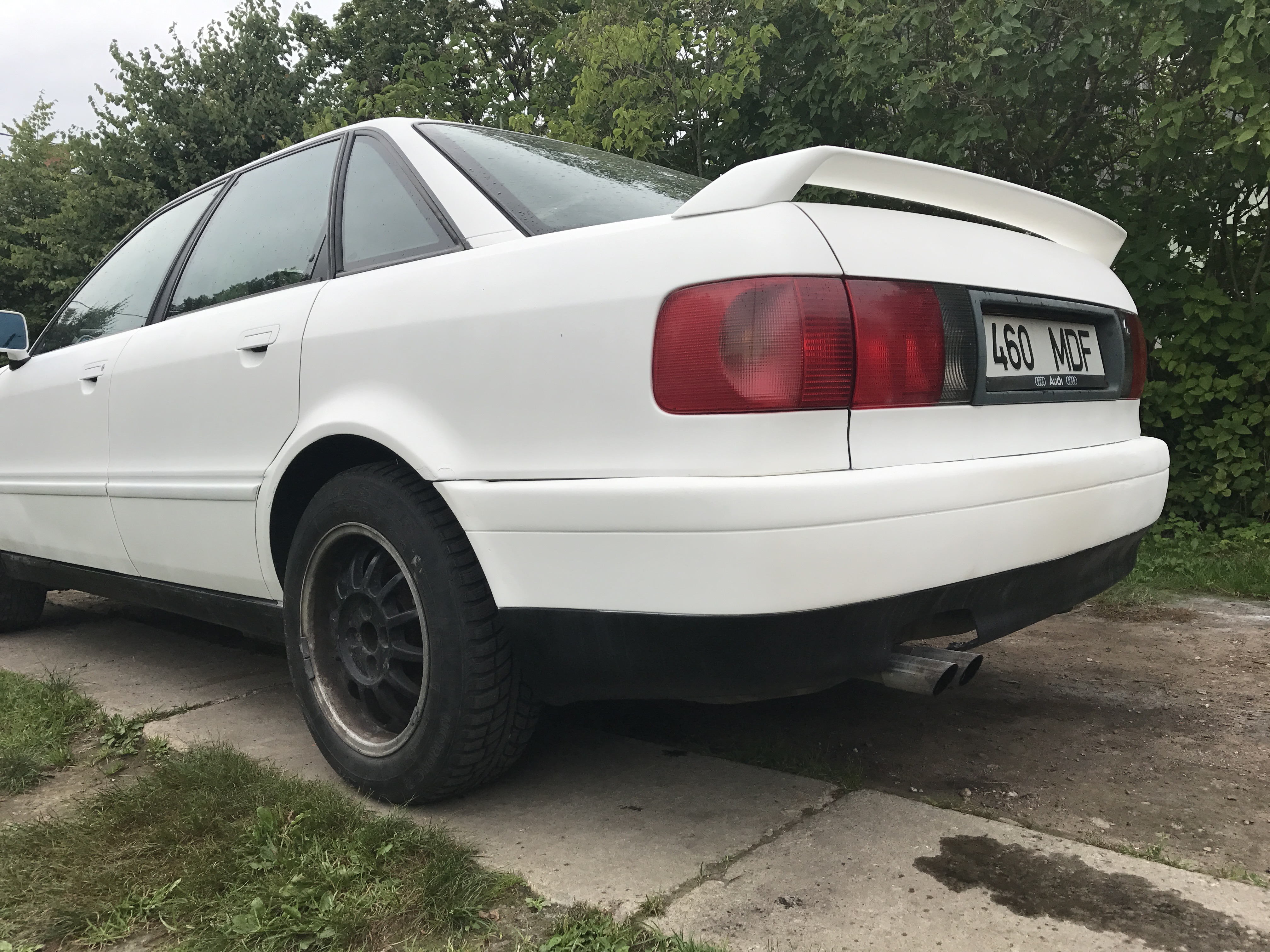

Eelmise nädala lõpus sai ka madaldus alla ja enam polegi nagu maastur. Nüüd kulub vääne ka rohkem auto liigutamiseks kui vedru painutamiseks :D
Need väljamaalt tellitud competitioni jubinad jõudsid ka kohale ning kui küljes siis teeb ka pilte.
Praegu lihtsalt üks talvine pilt:

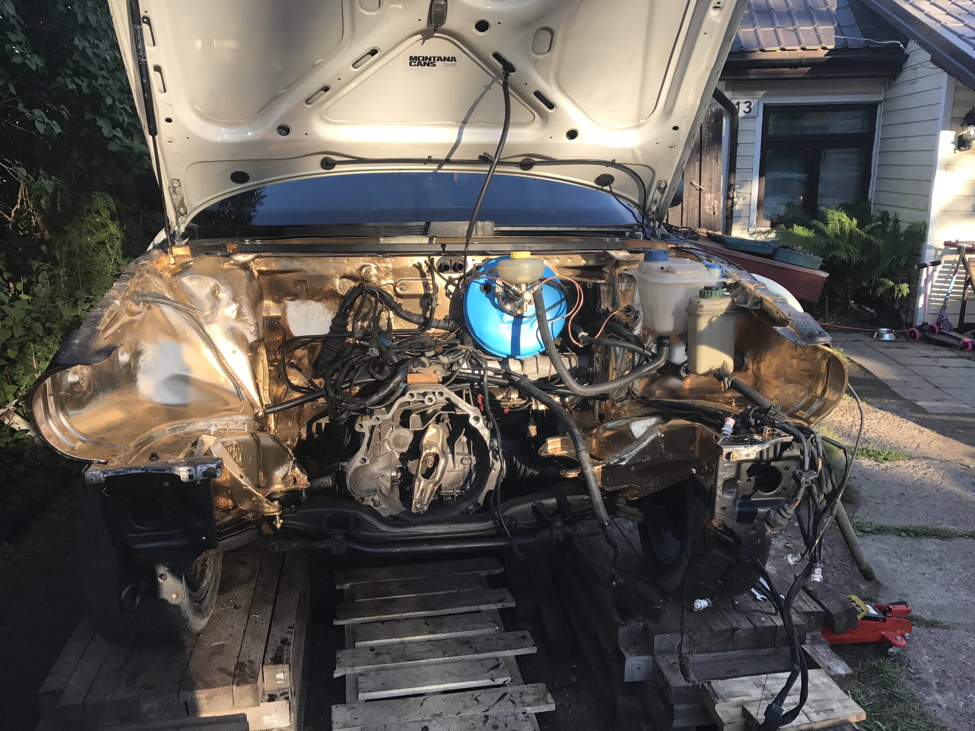

Sealt edasi sai auto nööri otsas Tallinnast ära toodud ning õhtul juba laiali võetud. Katkised mootori osad sai asendatud uutega ning seejärel sai juba käima panna, et mootorit kontrollida. Kõik oli timm ning edasi oli vaja otsida keredetaile.
Kuna B4 pikkade tulede ja kapoti eest küsiti kosmilisi numbreid, siis lihtsam ja kokkuvõttes palju vingem variant oli b3 kapott, võre ja pikad tuled panna. Kapoti sain kümnekaga, tuled ja võre olid kokku 45 eur ning täiesti juhuslikult sai sinna juurde leitud ka klaaskiust lõuaga stange replica, mis elas edukalt ka edasised jääraja sessioonid üle.
