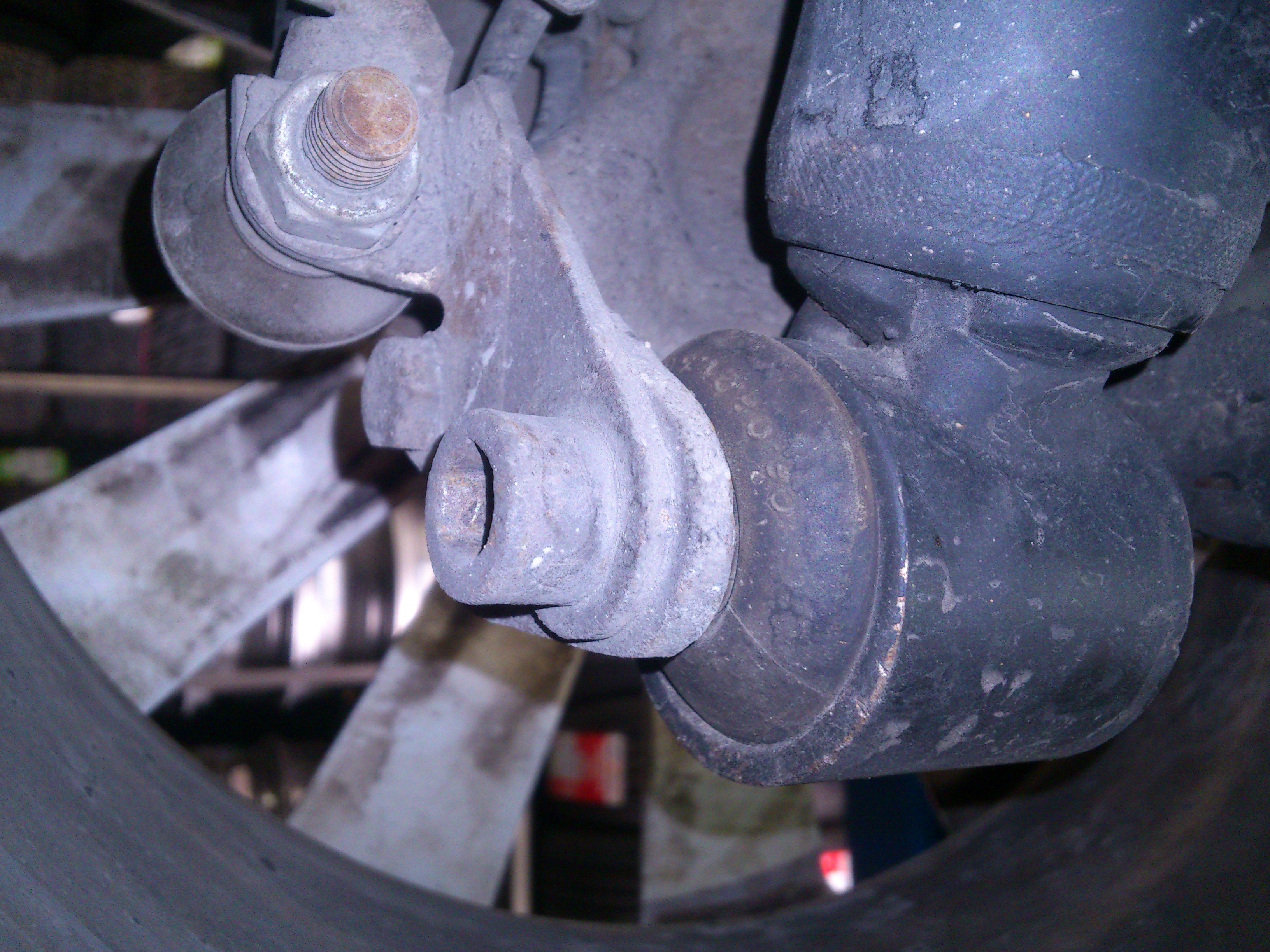

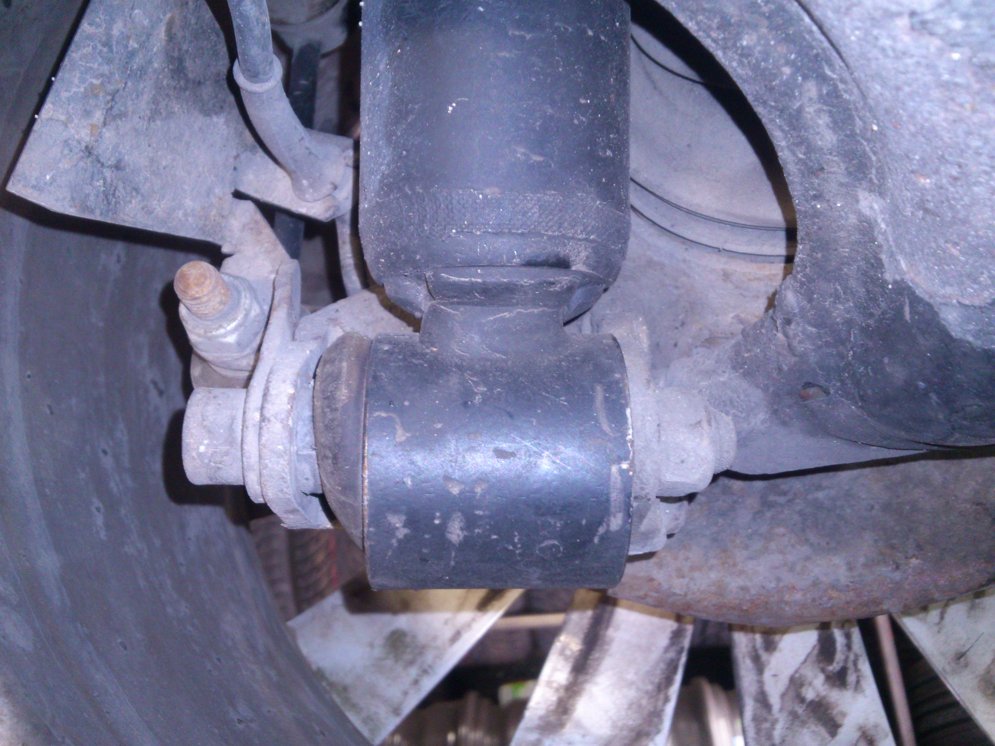

Rehvid all, ülevaatus läbitud. Uus probleem - 4 kuud vanad amordid ja puksid niimoodi ära sõitnud. Milles viga?
http://www.upload.ee/thumb/4196487/DSC_1735.JPGhttp://www.upload.ee/thumb/4196491/DSC_1736.JPGhttp://www.upload.ee/thumb/4196492/DSC_1737.JPGhttp://www.upload.ee/thumb/4196494/DSC_1738.JPG

Mis tootja amort?
postitati 07.08.14 20:05 Tsiteeri
Palju määrab ka poltide kinnitamine sõiduasendis.

postitati 08.08.14 04:47 Tsiteeri
Algselt postitas: treilop
Mis tootja amort?
Monroe
Algselt postitas: KeveN
Ongi sõiduasendis kinni keeratud.

Algselt postitas: PEETRIPOEG
Viga viletsas b amordis. Sellepärast enda autole panengi ainult a varuosa või sama tootja b juppi. Sama jama sul õõtsadega ka. Olen ka katsetanud ja omad järeldused teinud.;) Edu autoga.
