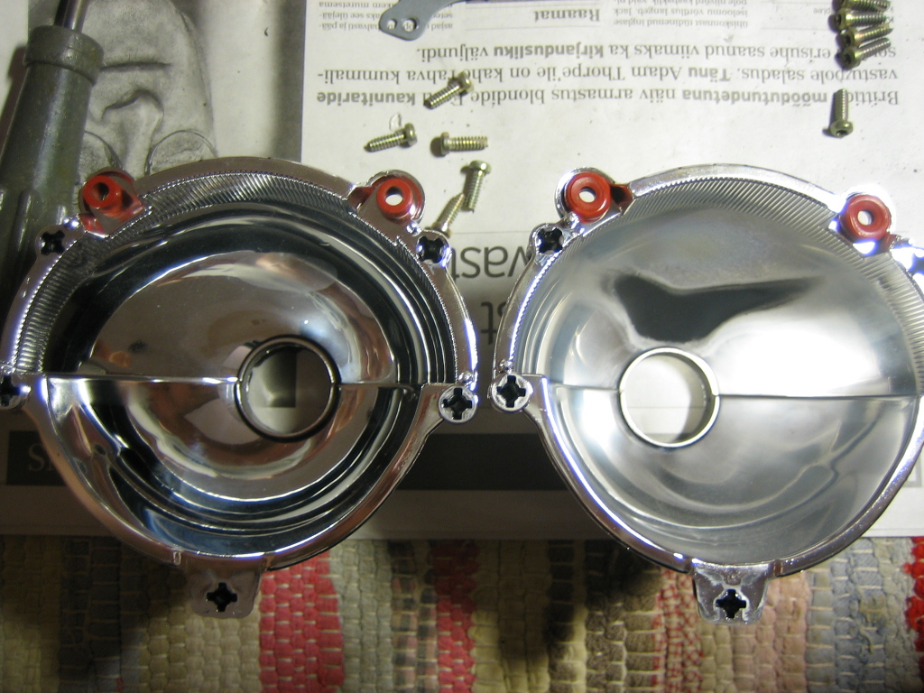

Kui reflektor on kuumas kliimas ära kärsatatud, võid teha mida iganes, kuid reflektoreid korrastamata nägijaks ei saa. Vaegnägijaks ehk saab. Kahju, et pilte reflektoritest üles ei leia, kuskil siin isegi olid.
Võimalik, et pead silmas seda pilti:
http://www.upload.ee/thumb/2977156/IMG_2526.JPG
Kommentaariks kunagine postitus teemast "Mida peaksid teadma Xenon tuledest?":
Algselt postitas: jk.
Kogu postitus on puhas kuld, aga lisaksin siia juurde ka enda kogemused seoses C5 Xenon tuledega.
Julgen pakkuda, et enamustel Eesti teedel liikuvatel C5tel on väga nutused lähituled. Aastate jooksul klaasi ja korpuse vaheline hermeetik rabedaks muutunud, meie kliimas palju niiskust tule sisse läinud ja silmale mittenähtav luubisisene reflektor ära kõrbenud.
Minu luubi reflektorid nägid välja igaljuhul sellised nagu see parempoolne siin:
http://img221.imageshack.us/img221/5967/img2526dd1.jpg
Vasakul Ebayst ostetud uute luupide reflektor. Tuled sai lahti võetud (kasutaja laur siia foorumisse väga pädevad õpetused teinud kuidas seda teha), luubid ära vahetatud ja tuled korraliku tihendajaga kokku pandud. Peale seda on pimedas sõit ainult meeliülendav ja tavaliselt ei ole mõtet kaugtulesid klõpsutadagi. Ainult kui on näha, et saab pikemat aega kaugtuledega sõita.
Infoks veel, et kuni 2001a (vist) on C5 luubi suurus 2,5" ja peale seda 3". Samuti ei olnud 2,5" luupidel bi-xenonit, mida aga 3"-l on. Lisaks saab vanema tule korpusesse tulesisese raami vahetamisel ka 3" luupi üks-ühele paigaldada.
Minu arvamus on, et vahet pole mis aasta tuledega C5 teil on, korralike luupidega on tegemist väga heade tuledega ja ka ainult lähituli-xenonitega mingeid nägemisprobleeme ei teki.
