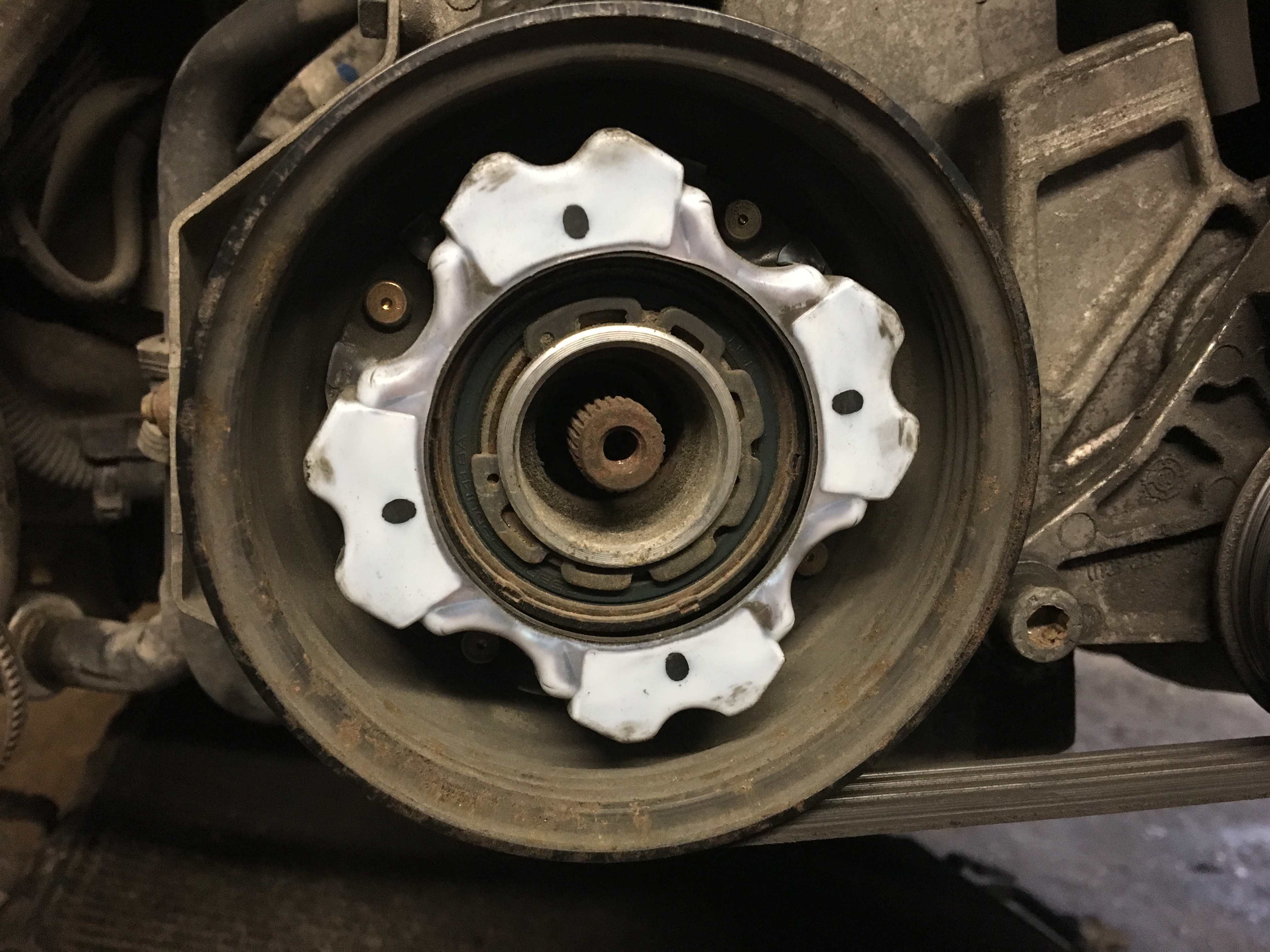

Ei hakka uut teemat tegema, aga kas sellele kliimapumbale on võimalik pealmine kaas osta? Tegemist on 2002 A4 B6.
https://www.upload.ee/thumb/6666231/IMG_0006.JPG
Mulle vähemalt tundub, et mingi kaas on minema lennanud koos poldiga ja praegu käib lihtsalt tühja (Tegelikult peaks koguaeg ringi vedama)
// Ise küsin, ise vastan: 4B0260810 ja vahetab välja.

postitati 06.03.17 20:08 Tsiteeri
Viimase pildi jätkuks: avastasin oma B6-l tolle kliimapumba otsakaane põhjakatte pealt. Panin suvalise poldiga kinni tagasi, kuid see polt kadus paari päevaga. Täna panin uue poldi koos vedruseibiga, kuid peale mõningast sõitu polt juba pisut lahti. Kas seal käib mingi spets stopperiga polt?
