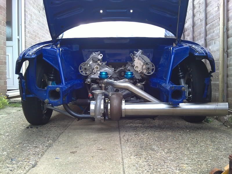

Selline väike album prooviks
yanekk
Registreerunud 09.11.05
Asukoht: Home Haapsalu
postitati 27.01.11 20:53 Tsiteeri
Algselt postitas: Maku
Minul ootavad suht sarnased vigurid oma aega, et masinaga kohtuda.
http://static3.nagi.ee/i/p/698/42/17460607494fc1_t.jpg
Best ET 12.08 :)
MaQQu
Registreerunud 15.12.02
postitati 27.01.11 21:24 Tsiteeri
Mis tootja sari?
