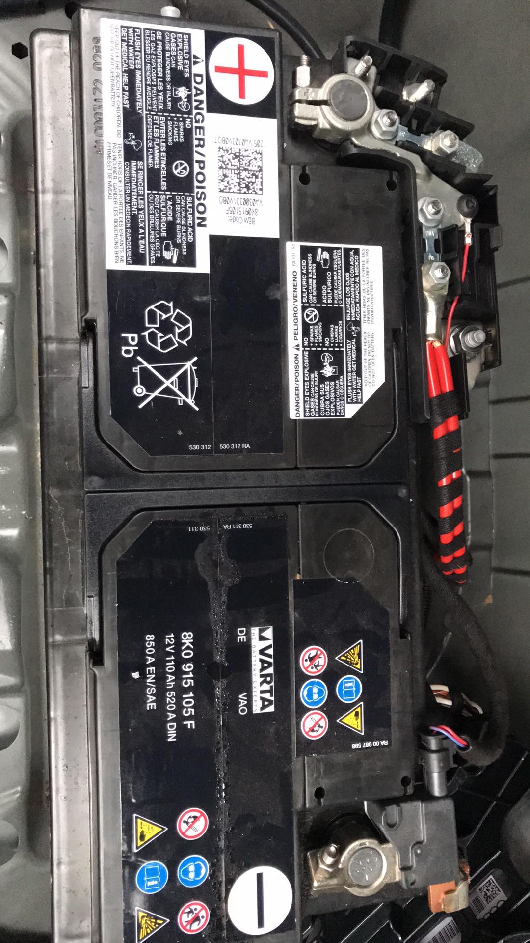

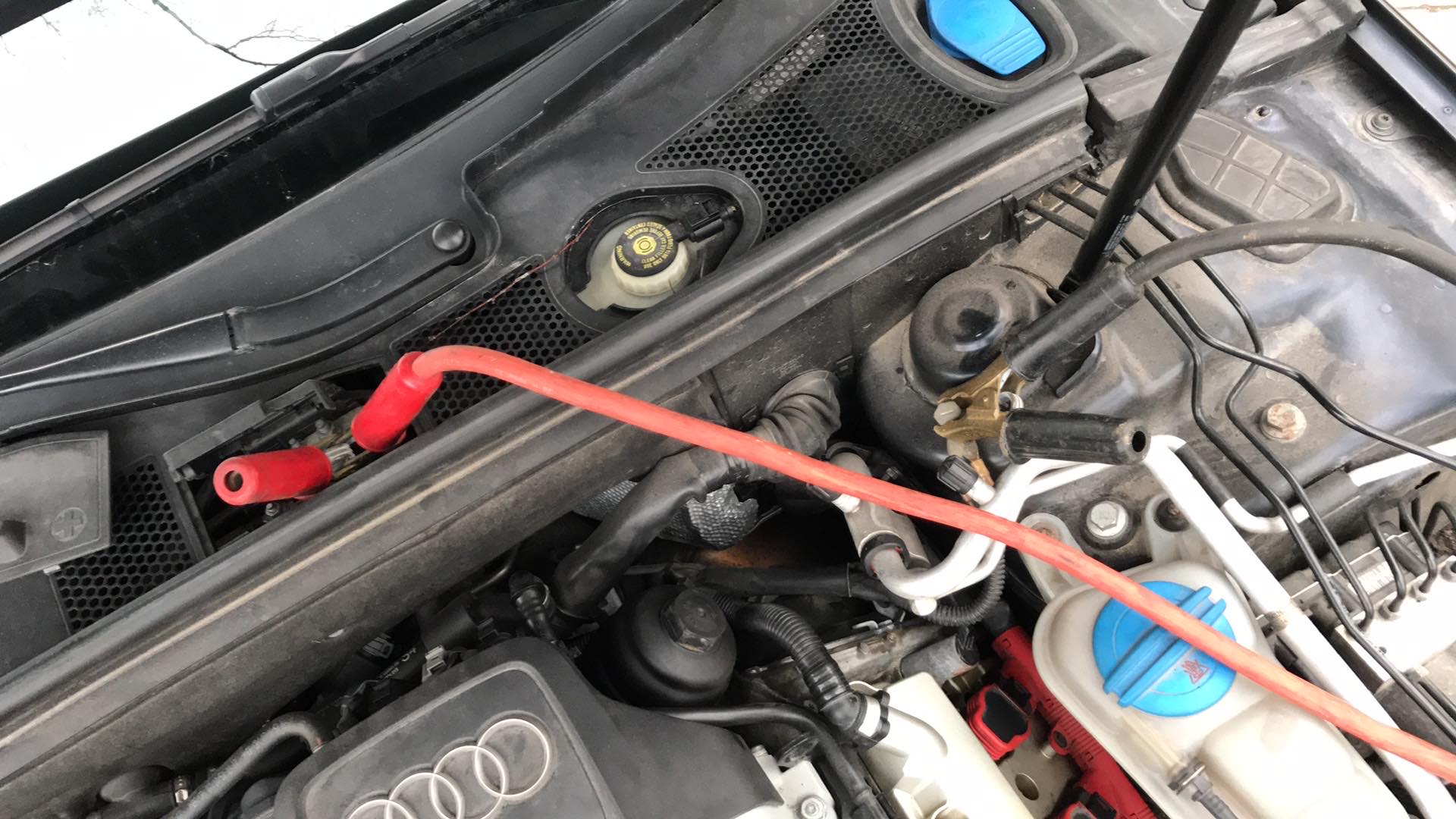

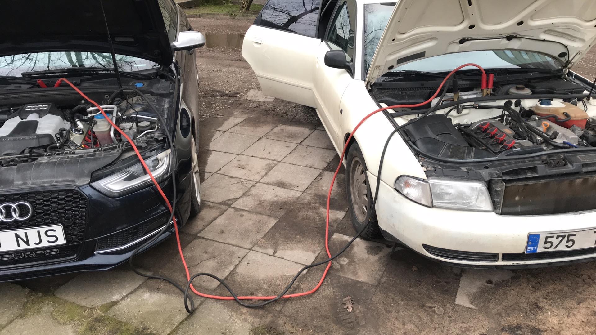

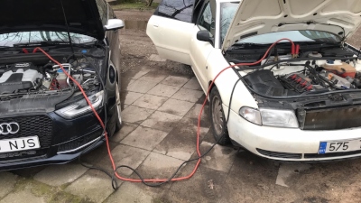

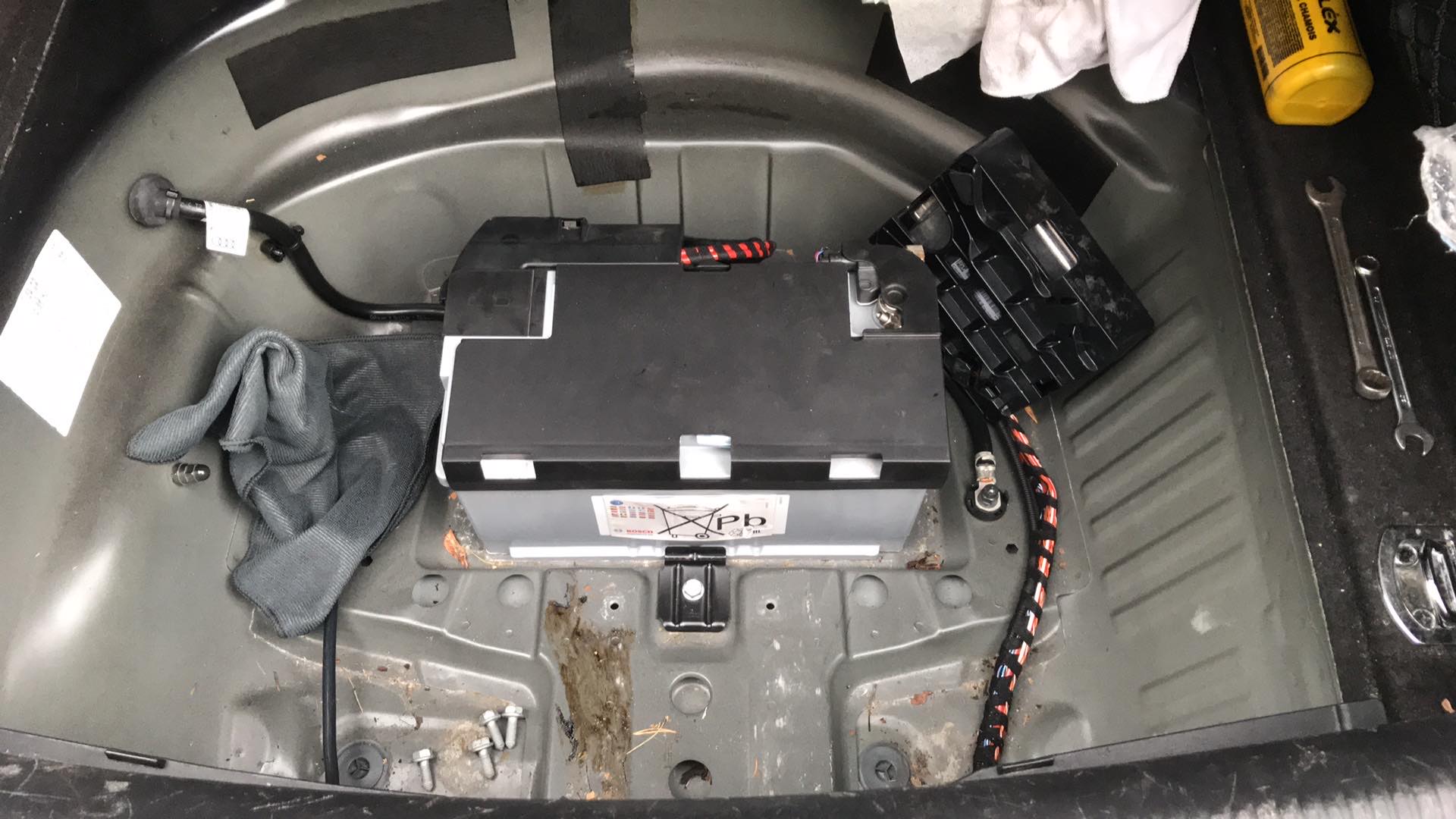

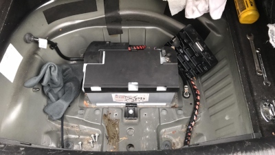

Vahepeal sai auto endale uue 95Ah Bosch AGM aku:
https://www.upload.ee/thumb/10988316/82203440_2916798001718085_6940085074893209600_n.jpg https://www.upload.ee/thumb/10988317/82274063_1242064749319629_7782086269080698880_n.jpg
https://www.upload.ee/thumb/10988339/82360142_630929680995246_9033677702351028224_n.jpg https://www.upload.ee/thumb/10988340/82550239_514523336085831_6295966329841123328_n.jpg
Vana tundus olevat alles esimene ehk tehase oma. Täkujuhtmed olid peal selleks, et seaded ära ei kaoks. Akuvahetuse järel sai arvutiga ka üle käidud, seega kõik timm.

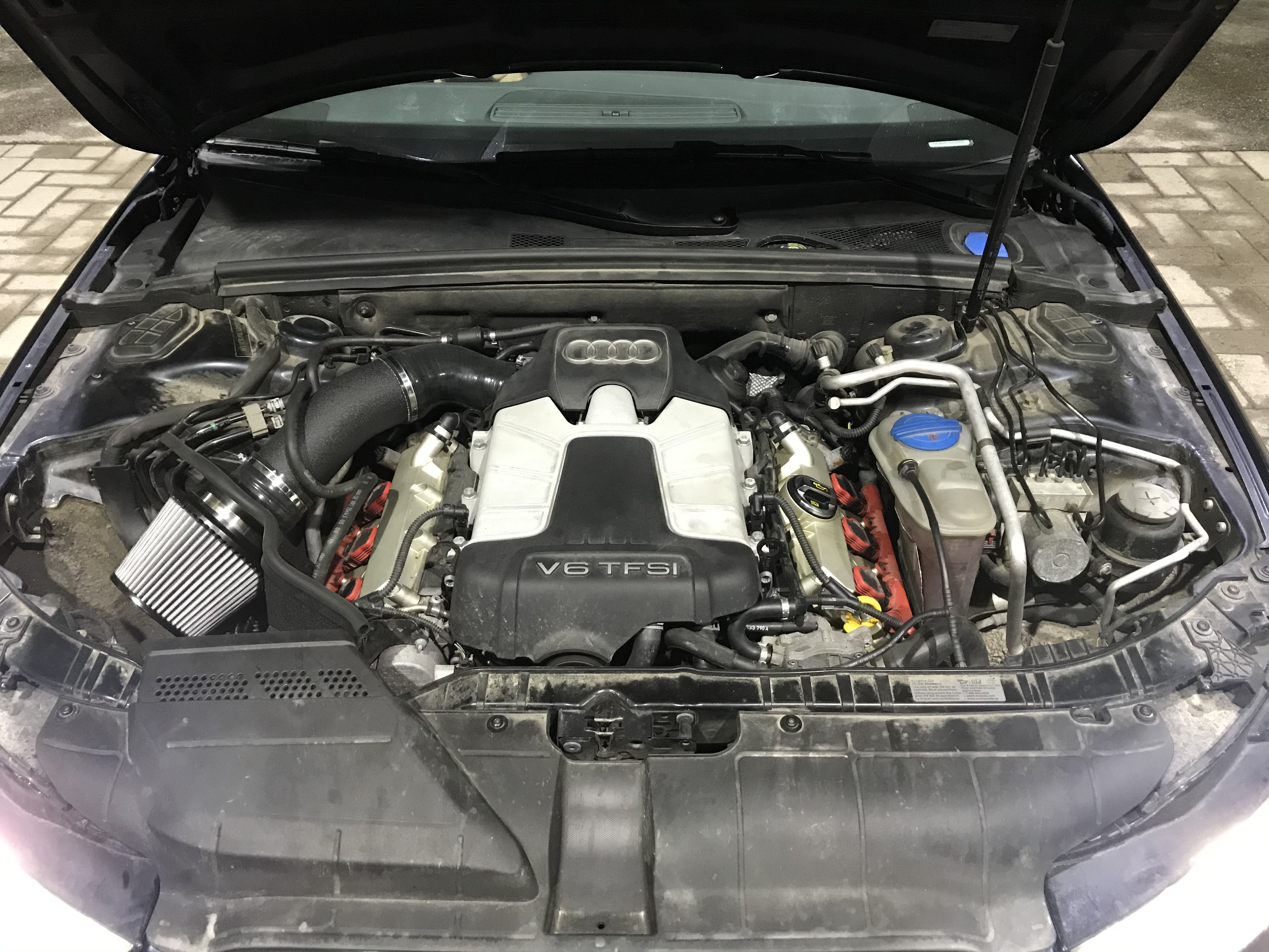

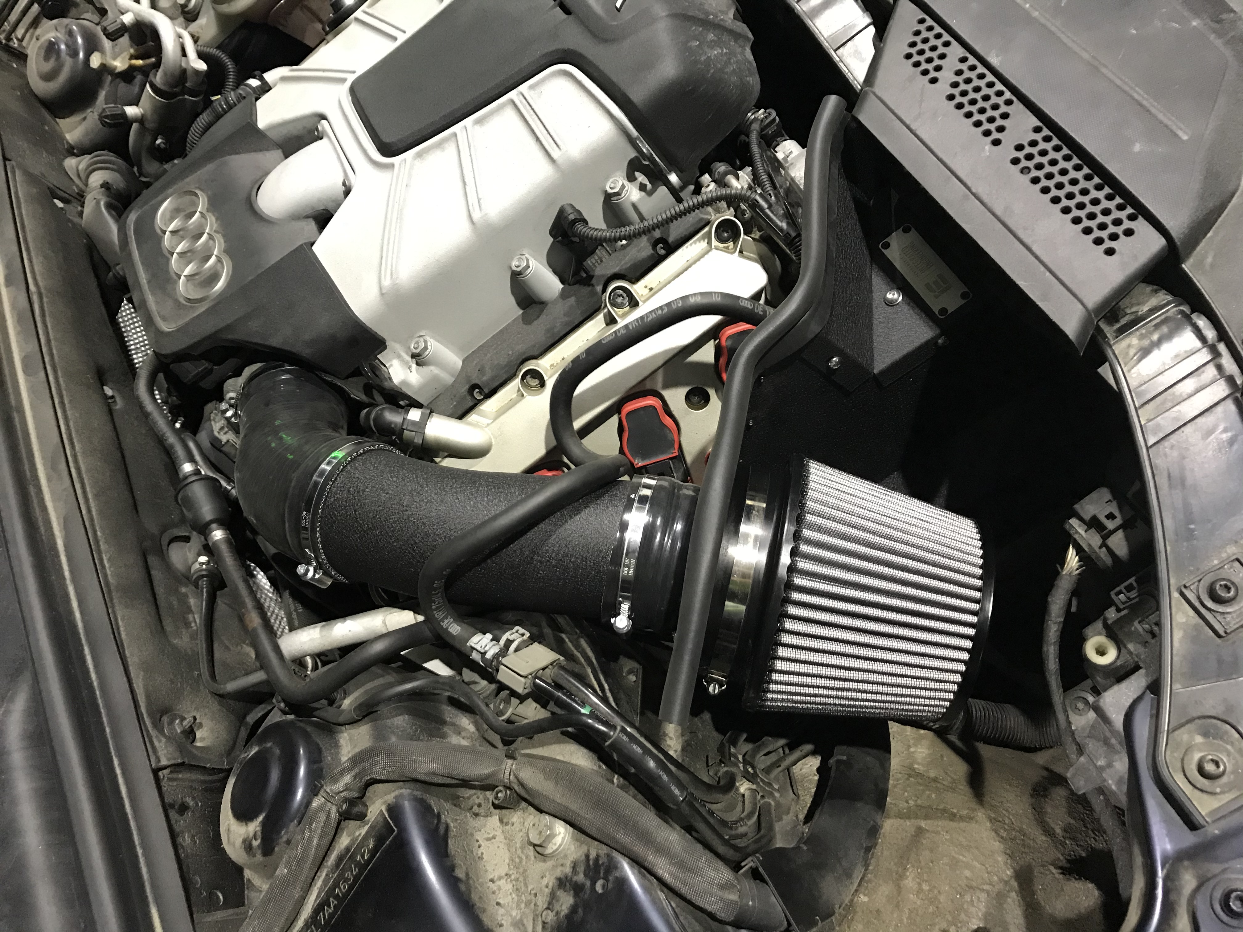

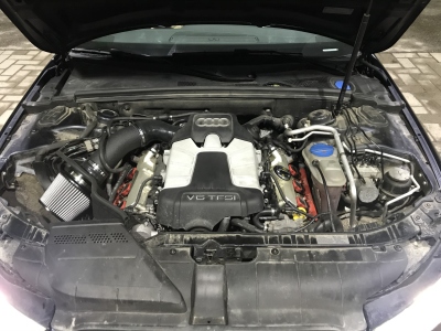

Kauaoodatud Integrated Engineeringu sisselase jõudis ka kohale. Enne seda tuli veel mingi rõve summa tolli maksta, aga käes ta on ja ise rahul:
https://www.upload.ee/thumb/10988354/IMG_1607.JPG https://www.upload.ee/thumb/10988355/IMG_1608.JPG
Väike video ka: Vajuta siia!

Õhuvõtt tundub hea. Mis toll maksis ka?

See intake ei muuda peale kompressori vingumise mitte midagi.
Ma olen testinud dünos täiesti ilma selle toruta ning no ei olnud vahet isegi 5 kW mitte ja seda Stage 3 autol.
Piiravaks jääb neil drossel üldjuhul, seepärast seda ka vahetatakse...

Koos mõne muu pisipudinaga oli toll 140 euri.
Algselt postitas: prj
Puhtalt hääle pärast see ka paigaldatud sai :)

Kuidas selle tagatiiva kvaliteet lähedalt on? Kas karbon on 2 või 5-6 kihiline tükk?
Pind nagu peegel või pigem virvendab?
Hääle pärast oleks see vist isegi paremini toiminud 17 taala eest, kui 140 eurone viisakas performance tükk.
Nagu ka PRJ ütles, siis mul on ka isiklikult kogemust, kus tuuningtükk tegelikult sisselaskes on mõttetu ning takkatipuks lagunes muhv päris siva ära ka turbo otsas. OEM intake on üldiselt toimiv ja töökindel lahendus.

Noh järgmise 500e eest teed drosseli vahetuse ja portimise + chip VKMis. 1000e - ga siis masin selline, et lööb mõnel püksid jalast :D

Ma ei soovitaks selle filtriga küll kuhugi maale ...kruusateid sõitma minna:D Isiklik kogemus on AEM filtriga.....ja see peab tolmu ilusti kinni.

postitati 18.01.20 15:27 Tsiteeri
Vabandage, aga
poisid, mulle tundub, et üks parimaid variante lisahobuse saamisel, olnuks augustatud rivid sisselaskel kinni toppida. Mis ilmselgelt poleks andnud teab mis helisid, vast just pauerit...
5 senti veekaheksalt,
