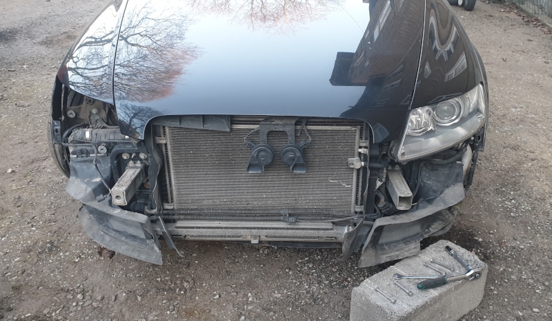

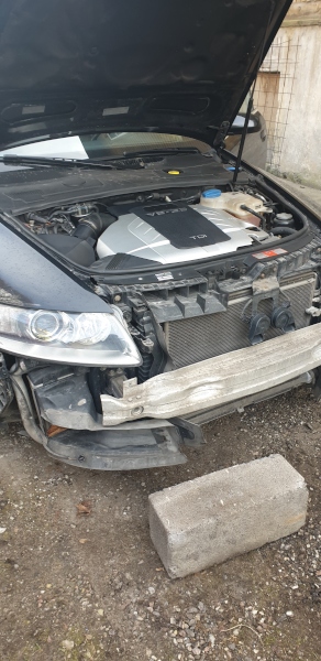

Lammutasin vahepeal autot jälle. Õnneks sain kokku tagasi ka ikka :)
https://www.upload.ee/image/11377775/20200321_141838.jpg
https://www.upload.ee/image/11377776/20200323_175731.jpg

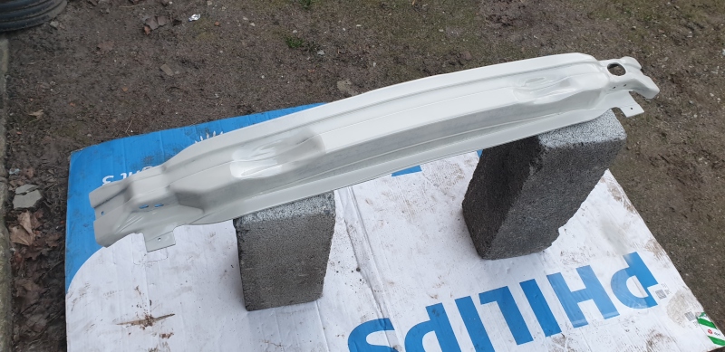

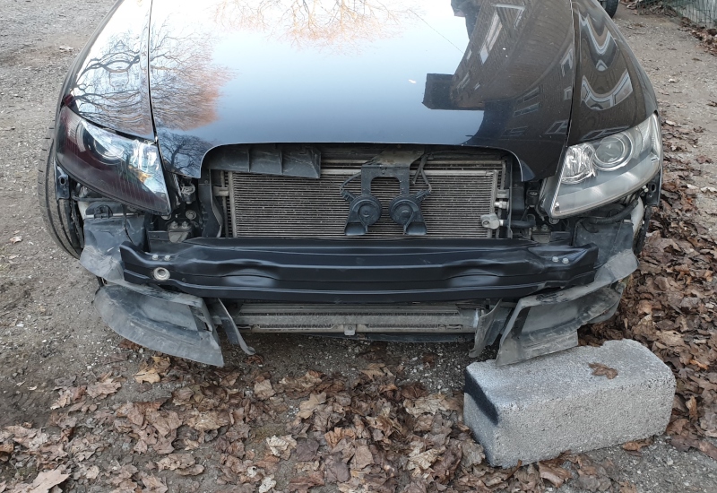

Kõigepealt läks see tala happekrundi alla ja siis musta kivikaitsega üle, et RS-stiilis võre taga niiväga silma ei paistaks.
https://www.upload.ee/image/11377777/20200323_181413.jpg

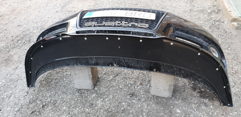

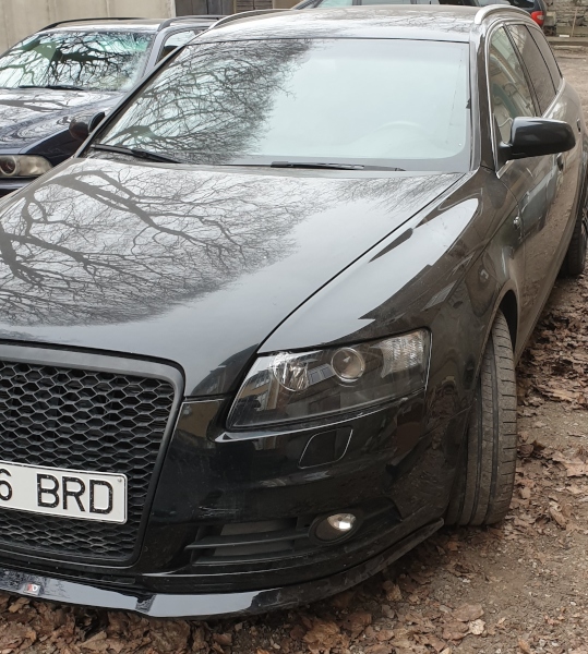

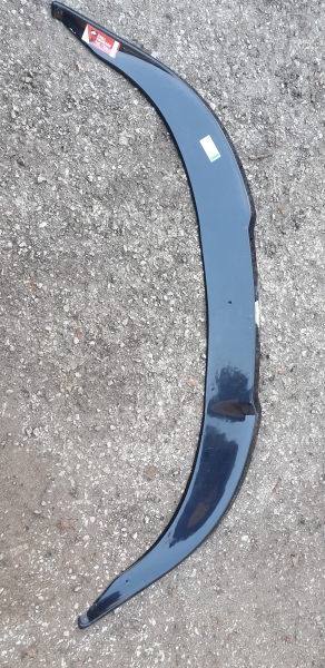

Kätte sain ka Maxton Design esistange lisa.
https://www.upload.ee/image/11377788/20200322_141106.jpg
Külge läks 14 poldiga. Väga hea kvaliteediga toode ise ja raudvara, mis kaasa tuli.
https://www.upload.ee/image/11377790/20200322_151542.jpg
Lõpptulemus. Samuti võtsin ära lõpuks selle quattro kirja esivõrelt. Paremad pildid tulevad ka millaski.
https://www.upload.ee/image/11377794/20200327_174341.jpg
