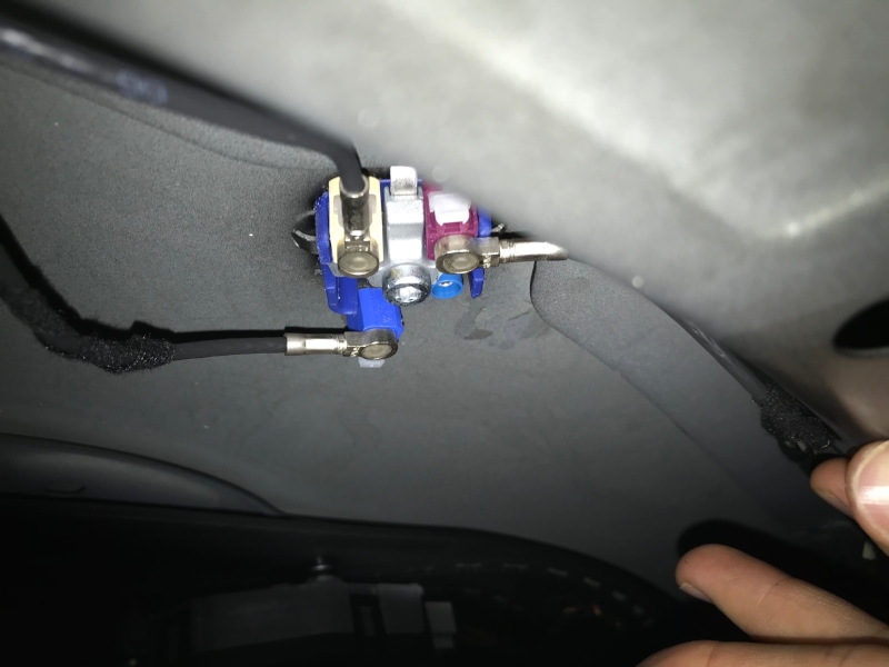

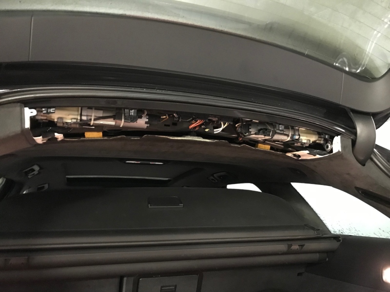

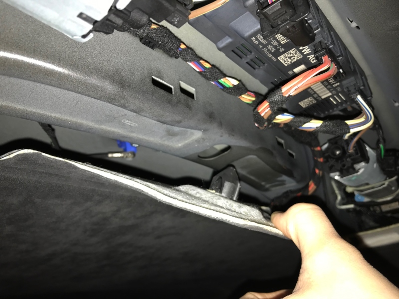

Jah, selle pistikuni saab tõesti lihtsalt (aga ei pruugi kasu olla - loe edasi):
https://www.upload.ee/thumb/9427230/IMG_2285.jpg https://www.upload.ee/thumb/9427231/IMG_2284.jpg https://www.upload.ee/thumb/9427232/IMG_2283.jpg
Minul sinise pistiku lahti võtmine ei toiminud (ACC, braking guard lakkasid seepeale töötamast).
https://www.upload.ee/image/9427210/IMG_2292__1_.jpg
5F infos:
https://www.upload.ee/image/9427211/IMG_2294.jpg
13 Auto dist, ACC, Image processingus:
https://www.upload.ee/image/9427212/IMG_2293.jpg
Kui pistiku tagasi panin ja veakoodid nullisin, toimis kõik taas.
