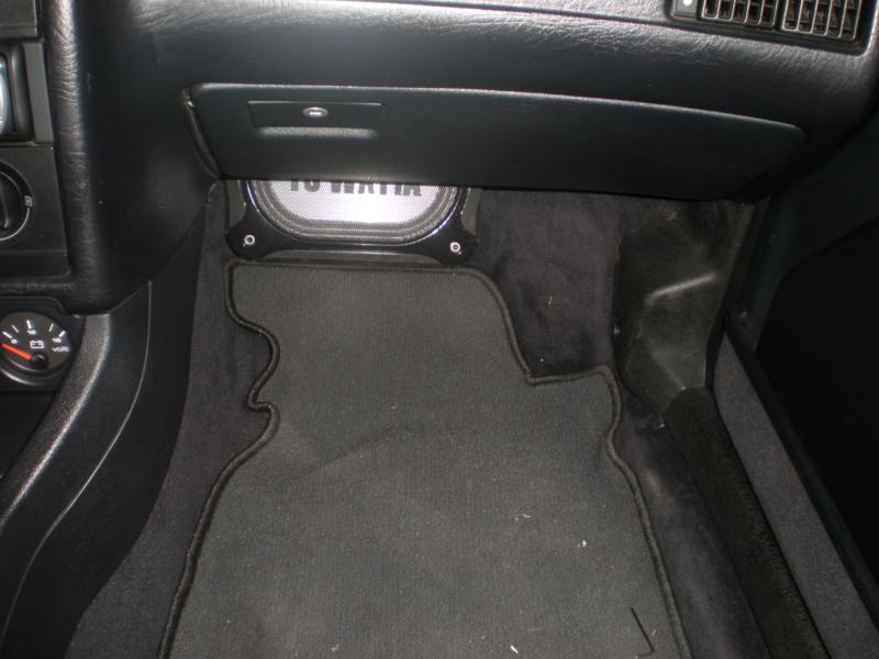

Tervitus!
Pole vahepeal eriti aega olnud autoga tegeleda ega kirjutada, aga nüüd sain istallitud woofri ja tegin protsessist ka mõned pildid.
Väga hea foorum on Audi Cabrio Club, kust on ka minu kasti originaaljoonised pärit. Foorum on saksakeelne aga Chrome'i autotranslate on väga hea tööriist ;)
Tegin ka klõpsu juba varem paigaldatud tagumistest kõlaritest:
http://www.upload.ee/thumb/3447674/IMAG0289.jpg
Aga nüüd siis woofrist. Ehitasin kinnise kasti suusaboksi. Elemendiks SPL PRO Q-8 ja võim Blaupunkt EMA 255.
Tehnika ostsin puhtalt hinna järgi, sest kast on niikuinii väga väike, ning kõvat mürtsu sealt ei hakkagi tulema.
Nagu mainitud, siis joonised sain cabrio club foorumist. Tegin kasti 1 cm madalama, sest mitmed kasutajad kurtsid, et ei mahtunud sisse.
Minu kasti joonised:
http://www.upload.ee/thumb/3447672/subwoo1.1.GIF http://www.upload.ee/thumb/3447688/CAM00198.jpg
Kast mahtus väga tihkelt auku, natuke pidi jõudu rakendama. Kindlasti tuleb kasti alumised servad viilida võimalikult ümaraks, sest bensupaak on ümarate nurkadega (vt pilte).
Kõigepealt siis pagass tühjaks ja istmed välja:
http://www.upload.ee/thumb/3447678/CAM00190.jpg http://www.upload.ee/thumb/3447680/CAM00196.jpg
Ning kast sisse:
http://www.upload.ee/thumb/3447782/CAM00200.jpg http://www.upload.ee/thumb/3447695/CAM00203.jpg
Võim oli mõõtudelt täpselt sobiv, nii et sain ta kasti külge kruvida:
http://www.upload.ee/thumb/3447697/CAM00206.jpg
Midagi peab ette võtma selle nahkpadjaga, mis katab suusaluuki, sest see padi summutab märgatavalt heli.
http://www.upload.ee/thumb/3447696/CAM00204.jpg
Lihtsalt ilma selle padjata näeb natuke kehv välja. Mõte oli see padi ilusti pooleks teha, et ta kataks ainult alumise poole ära, aga ei taha teda lõhkuma hakata. Siinkohal ootan arvamusi ja ideid.
Kui kellelgi on pakkuda 8-tollisele elemendile katet, siis oleksin sellest huvitatud. Või vähemalt öelda, kust sellist asja üldse otsida?
Heli on natuke vara veel kommenteerida, sest element on sisse mängimata ja ma ei julge väga peale keerata. Eks ma vaikselt meelitan teda.
Võimu juhtmeid ma olen tänaseks kolme erinevasse autosse vedanud ja ega Cabrio ka midagi keerulist ei olnud. Rahulikult otsida siis leiab igasugu õõnsuseid ja lutte, kust neid läbi ajada, ilma et peaks puurima hakkama. Niipalju olin laisk, et vedasin toite ja RCA ühelt poolt. Minu kõrv ei ole piisavalt treenitud, et kuulda mingisugust müra, mis toitejuhe võib tekitada.
