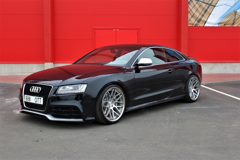

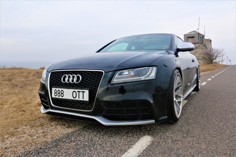

Kasutasin mõnusat perepäeva ka auto tuulutamiseks.
Nägin linnas musta RS5 oem kroom võrega ja ei tea nüüd, aga oleksin ehk pidanud ka selle valima...
